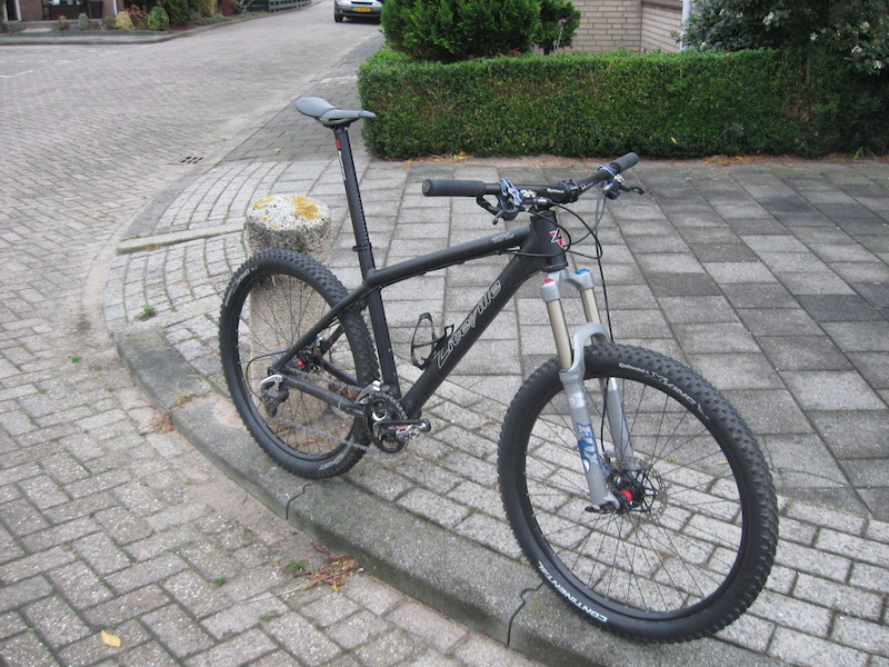

Hier ist mein Rad nur einmal, mit einigen Änderungen
