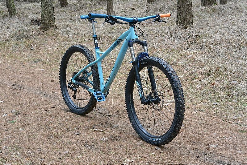

Nachdem ich die vergangenen zwei Monate nie zum Fahren gekommen bin (Krankheit, Kind, Wetter :rolleyes:) hat es mich heute mal für eine kurze Runde aufs Loki verschlagen!
Ich bin immer wieder begeistert wie leichtfüßig es sich über die Trails bewegen lässt. :hüpf:
Über die fahrfreie Zeit habe ich die Bremsen auf meine vorhandene SLX - Anlage umgebaut und den leidigen Kettenstrebenschutz entfernt und durch Slapper Tape ersetzt. Außerdem versuche ich mich nach mehreren Jahren auch mal wieder an Flatpedals um meine Fahrtechnik zu entwickeln. Bei Balanceübungen und beim Versetzen fühle ich mich auf Flats irgendwie wohler. Pedale sind übrigens die Xpedo Spry. Sehr schick und sehr leicht!
Was mir heute aber wieder einmal sehr sauer aufgestoßen ist, ist dass meine Digit Stütze nicht die Höhe hält und immer 5cm in den Rahmen rutscht. Alles nachziehen des Schnellspanners hilft nix!
Hat da evtl. jemand nen Tipp für mich, bevor ich das Ding entnervt rausschmeiße?

Das Thema Bremse hängt sehr wahrscheinlich mit der höheren rotierenden Masse zusammen.
Die BR-M506 die mein 26 Zoll Trek jedes mal fast zum Überschlag gebracht hat, hat am Loki wesentlich schlechter performt.
Daher ja auch der Wechsel zur MT5 und das obwohl ich auch nur um die 70 kg wiege.

Ich bin die Bremse vorher an einem schwerer 29er Hardtail gefahren, sollte als kaum nen Ubterschied machen.
Ich vermute es liegt auch an der Entlüftung. Ich kann die Hebel mit Kraft fast bis zum Lenker ziehen. Das sollte so nicht sein!
Entlüften!
Evtl. sind es auch die Beläge. Ich hatte noch eine nur einmal gefahrene SLX-Bremse von einem Neurad zu liegen. Diese ist jetzt an meinem Resterad montiert, die Bremswirkung war fast gleich null. Entlüftet -> keine Änderung. Bremsbelege getauscht -> jetzt ist alles ok. Evtl. hätte ich auch einfach die Beläge anschleifen können, aber jetzt sind sie im Müll.
