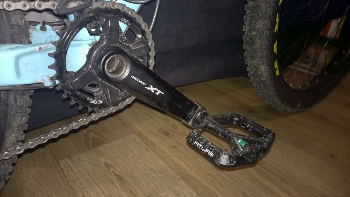

Vor ein paar Wochen hatte ich auch schon die Race Face Atlas Pedale montiert.
Damit die Crankboots passten, waren noch 2 Unterlegescheiben nötig, die natürlich nicht dem Lieferumfang angehörten.
Eigentlich ne Frechheit bei dem Preis...
(die Lackschäden an der Kettenstrebe kommen von abgesprungenen Ketten aus 2-fach-Zeiten)
