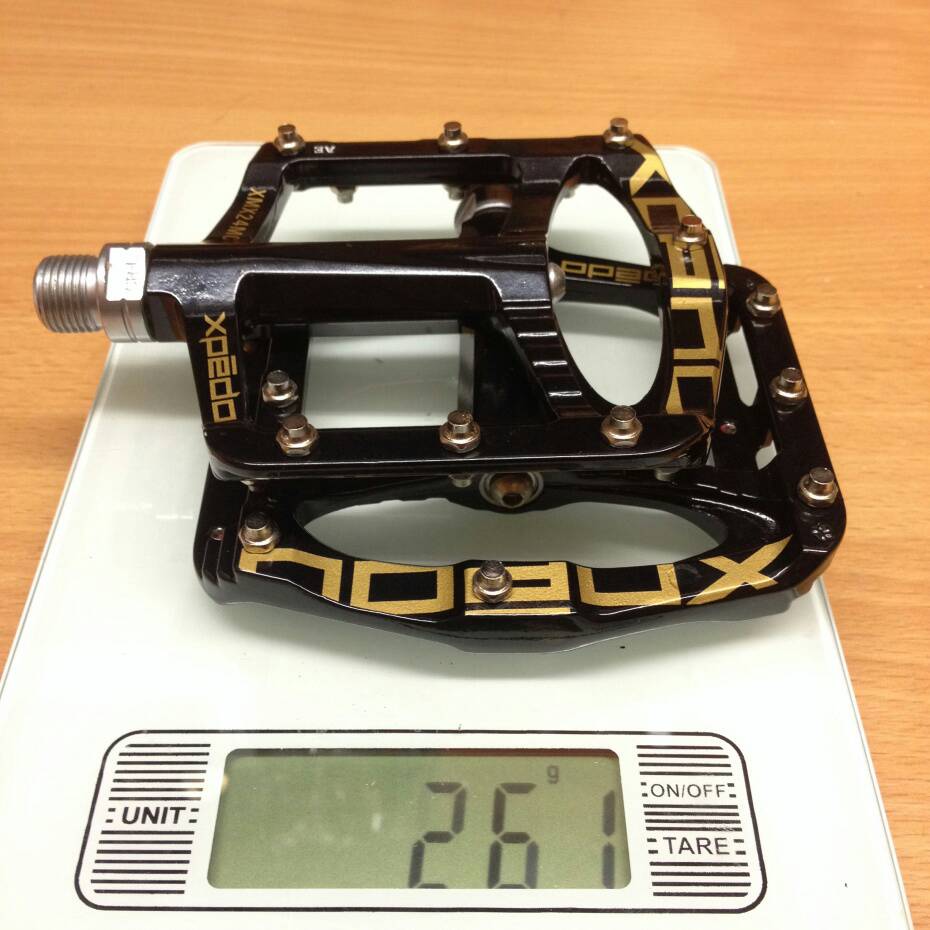

Ich fahre am Loki Xpedo Spry Pedale.
Sie bieten für Trailtouren ausreichend Grip und sind groß genug für meine Trailrunningschuhe in Größe 46.
Zudem sind sie sehr flach mit 11mm und sehr leicht.
