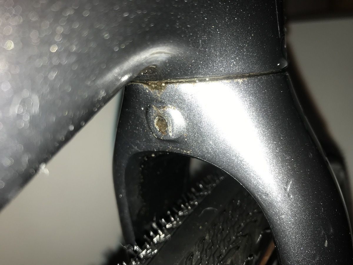

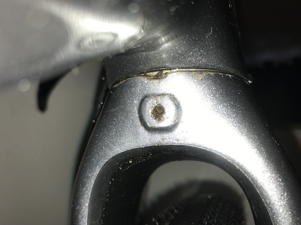

Habe heute beim Reinigen entdeckt, dass zwischen Gabel und Steuerrohr ein kleiner Spalt besteht (Orbea Carbon Terra von 2019) - siehe Fotos.
Ist das normal so oder hat sich da was gelockert? Bin damit knapp 15k gefahren, aber 95% Asphalt, kaum wirklich ruckliges Terrain.
Irgendwo muss auch Platz sein zum drehen... Da sitzen die Lager.
Wenn die Gabel locker ist, musst du den 1. Vorbau Lösen und 2. die Schraube auf der Gabel festziehen.
Aber ein Spalt hat man eigentlich immer, sonst würde die Gabel nicht beweglich genug sein bzw. am Rahmen reiben. :)
Falls eine Ferndiagnose überhaupt möglich ist würde ich sagen dass das für mich normal aussieht. Trotzdem einfach mal die Vorderbremse ziehen und durch vor und zurück Bewegung prüfen ob der Steuersatz locker ist.

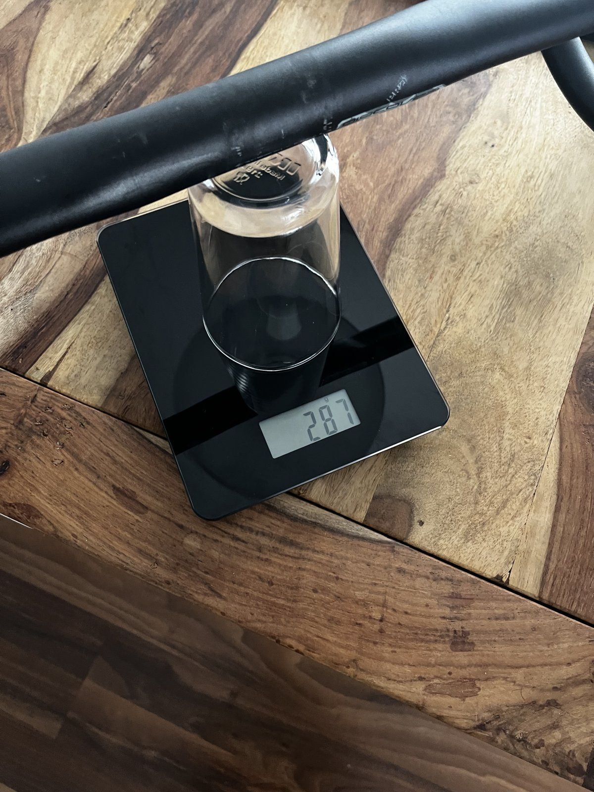

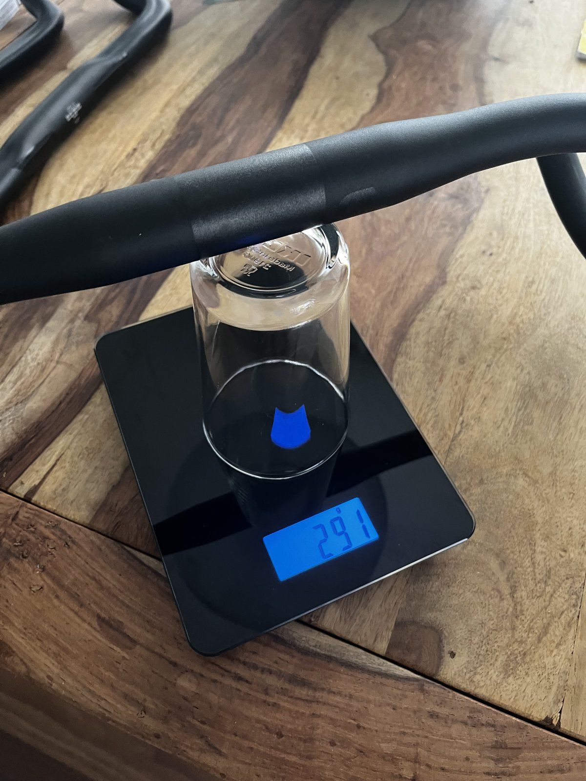

Dann pack ich doch mal die Wage aus.
OEM OC Alu 420
Pro Discover 420mm
Zipp SL70 XPLR 420mm
Da ist der zipp doch tatsächlich ein paar Gramm leichter. Wobei das auch der SL ist, also die leichtere Version des Lenkers.
Ansonsten ist der Pro und der zipp eigentlich exakt der gleiche Lenker was die Maße und die Form angeht.
Da gibt es vielleicht Spiel in der Scheibenbefestigung?
Ich hab den lenker auf 90° und dann Quer hebeln, so hab ich mein Soiel beim Terra gefunden.

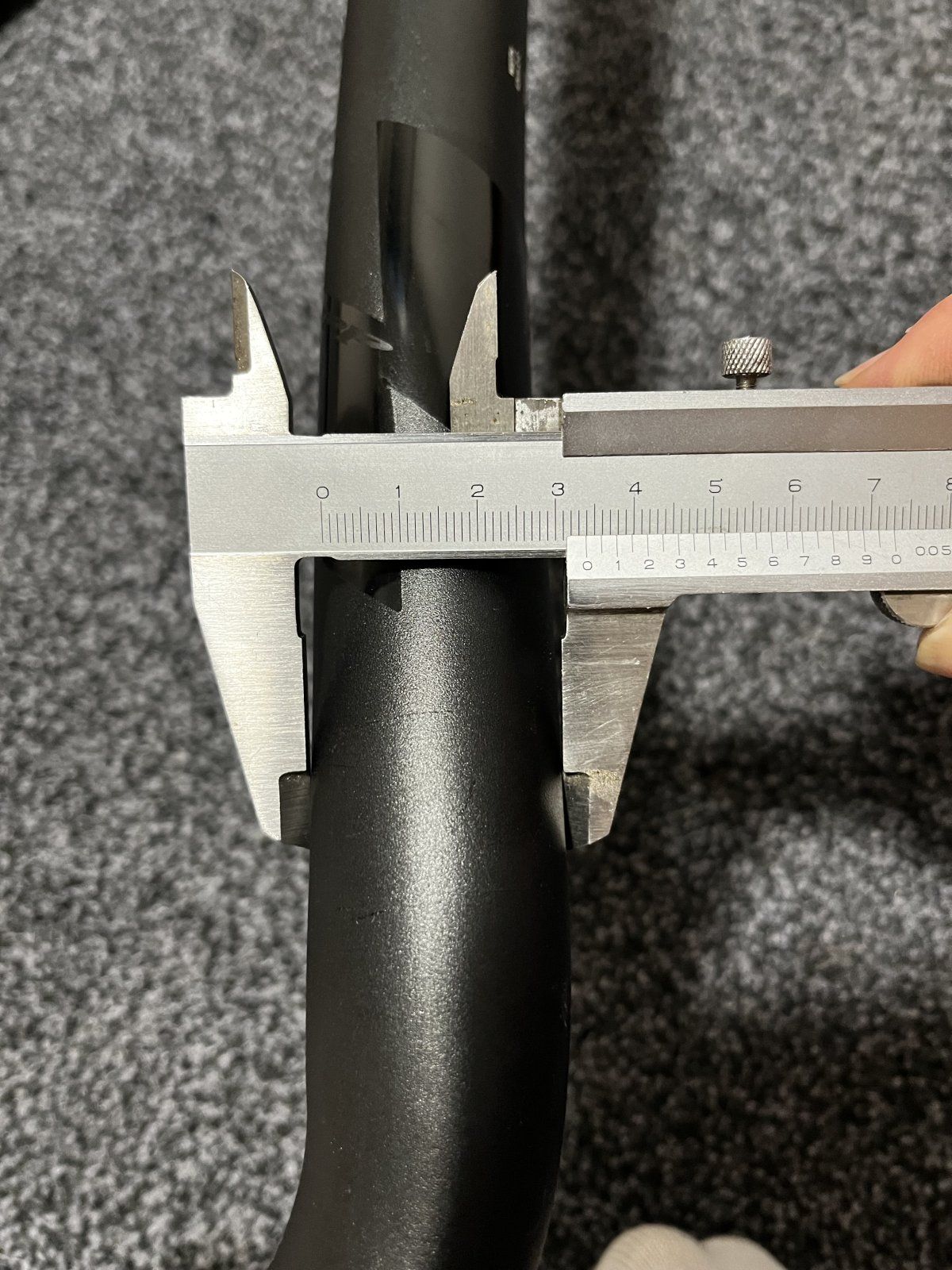

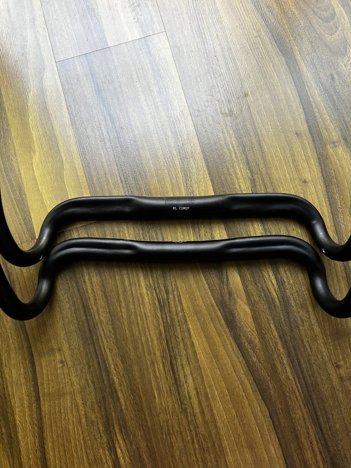

ich fahre beide, und das kann ich so nicht bestätigen. Die Main Specs sind zwar relativ gleich, aber sie unterscheiden sich doch deutlich. Der Zipp ist deutlich dicker im Oberlenker, hat nen Backsweep und durch den Outsweep wirkt er auch optisch komplett anders.
Hallo zusammen,
Wie lange dauert eigentlich so eine MyO Bestellung?
Ich würde ja eher gerne bei einem Händler direkt bestellen, aber bei Lieferzeiten über einem Jahr wär ich raus....
Oder hat sich das inzwischen einigermaßen relativiert?
Da musst du immer mal wieder beim Händler nachfragen. Als ich im Oktober danach gefragt habe war es noch 1 Jahr Wartezeit. Kommt aber auch auf Rahmengröße an.
Was genau meinst du mit „deutlich dicker“?

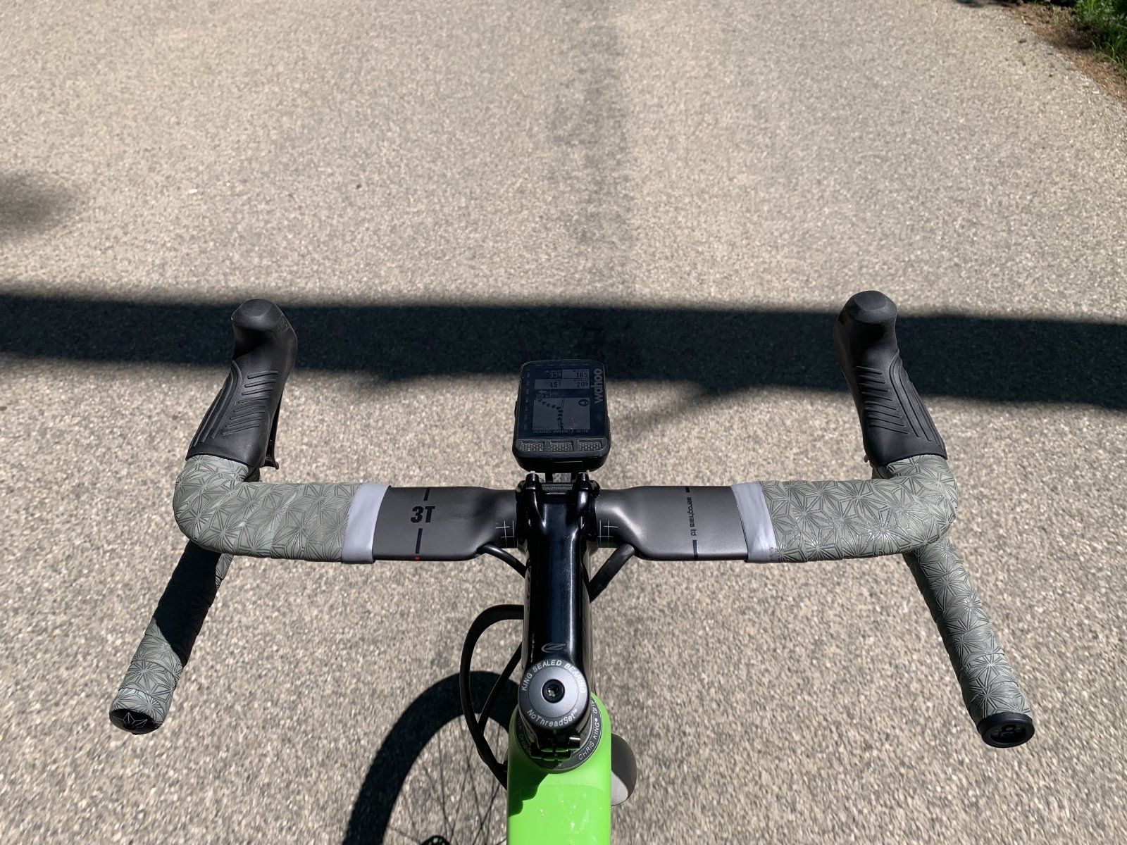

Ist das die breiteste Stelle des Oberlenkers/Handauflage? 31,x mm?
Hm, ich hab ja keine Ahnung, aber mein RR hat um 37 (+/- x schwer zu messen mit BarTape).
Ich versuche, morgen im Laden einen anzufassen, einer ist da.
