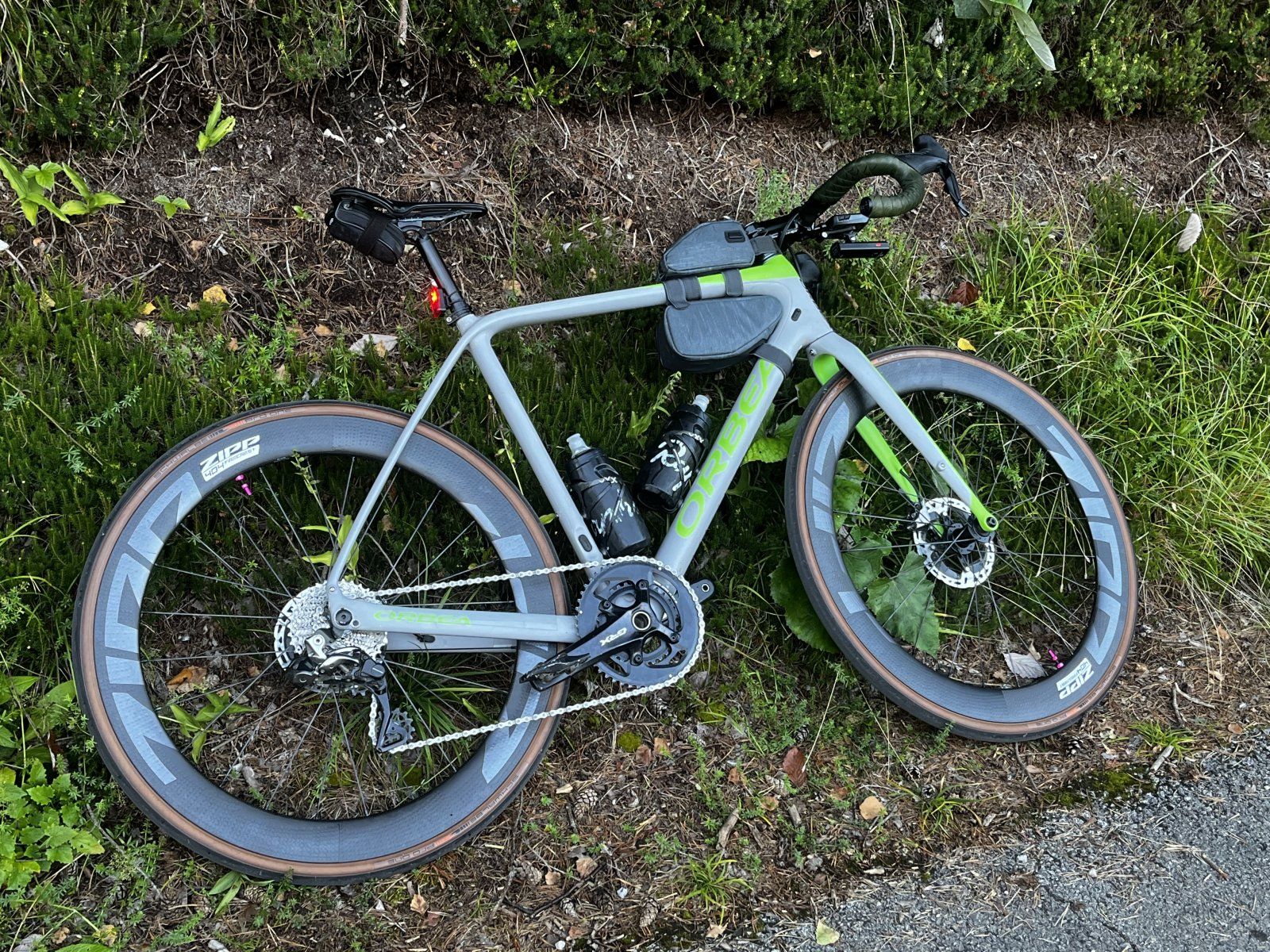

Ich bin mit “ghetto-2fach”, also 2 Kettenblätter aber keinen Umwerfer, schon von München an den Gardasee gefahren, war eigentlich absolut kein Problem.
Runter schalten geht easy mit der Ferse, und rauf schalten geht mit der Hand während der Fahrt auch.
Hab allerdings eine gewachste Kette. Heißt die kann man auch anfassen ohne sich dabei schmutzig zu machen.
