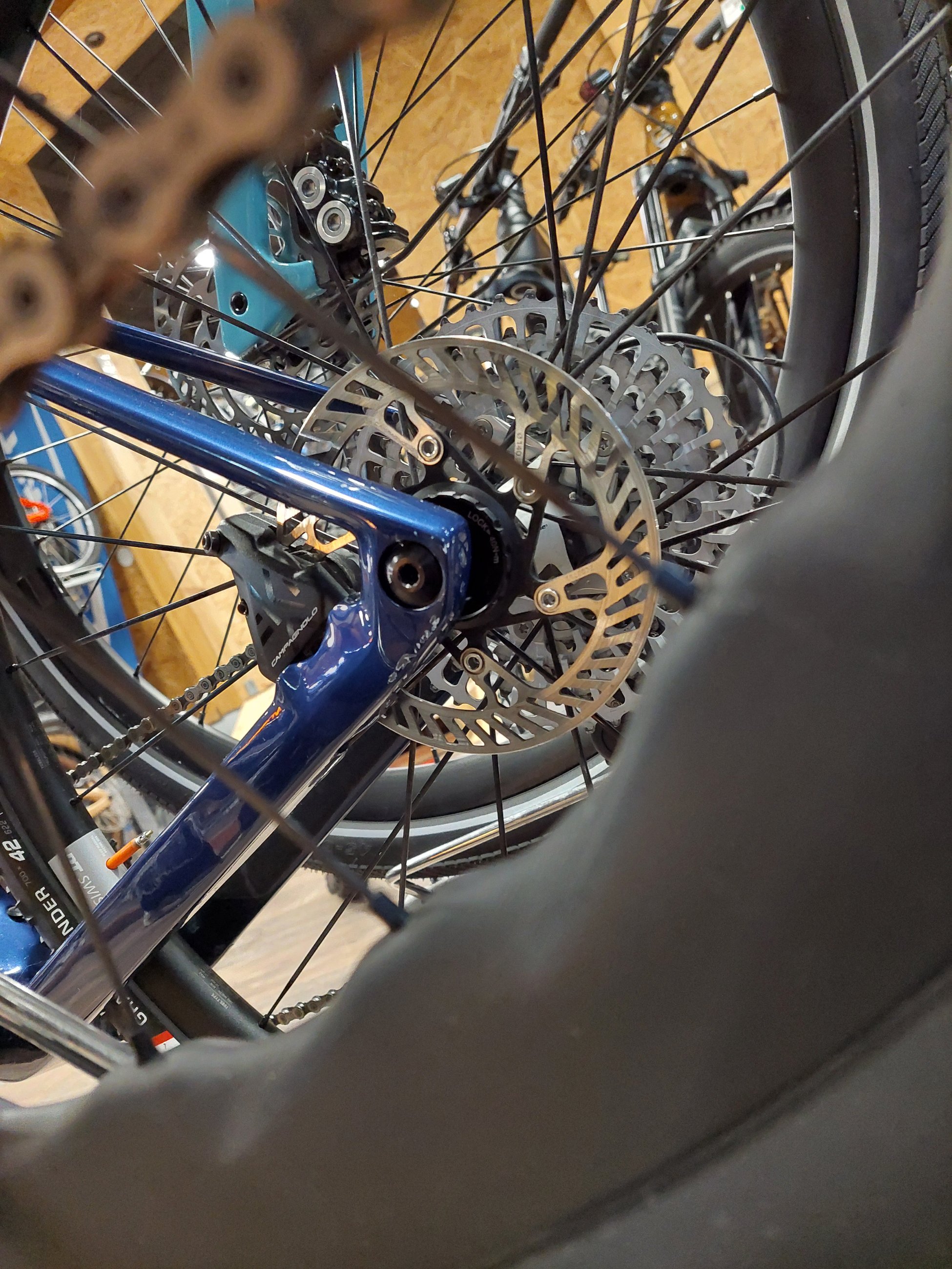

Hallo zusammen,
mein Terra ist nun endlich angekommen! Die ersten 50 km habe ich bereits hinter mir, und bislang bin ich sehr zufrieden. Eventuell tausche ich den Sattel noch aus, aber ansonsten macht das Rad einen großartigen Eindruck.
Allerdings ist mir eine Sache aufgefallen: Das vordere Laufrad sitzt nicht mittig in der Gabel, wenn ich die Achse festziehe. Lasse ich die Achse locker, sitzt das Laufrad perfekt mittig, aber nach dem Festziehen steht es leicht schräg. Auf der Achse ist ein Drehmoment von 10 Nm angegeben, und ich ziehe sie mit einem Drehmomentschlüssel auf 8-9 Nm an.
Hat jemand von euch ein ähnliches Problem oder vielleicht eine Idee, woran das liegen könnte?
Viele Grüße!
Welchen LRS hast du? Wenn es ein DT ist: Sind die Adapter jeweils auf der richtigen Seite?
Hast du ein anderes Laufrad da und kannst das einbauen und dann nachmessen?
Dann weißt du ggf., woran es liegt. Ansonsten würde ich das mal beim Händler ansprechen...
Ich habe leider keins, aber dein Hinweis hat mich auf die Idee gebracht, die Nabe testweise einmal falschherum einzubauen.
Das Ergebnis: Das Laufrad neigt sich zur gleichen Seite wie zuvor.
Damit ist klar, dass es nicht am LRS liegt. Allerdings wirkt die Kontaktfläche an der Gabel, wo die Nabe aufliegt, nicht eben. Wenn man mit dem Finger darüber streicht, spürt man eine deutliche Unebenheit. Auf dem Foto lässt sich das leider nur schwer erkennen.
Ich habe ein Orbea H41 mit den günstigen Shimano-Naben und No-Name-Felgen.
Das Problem: Das Laufrad steht ca. 4 mm schief in der Gabel. Bin ich da zu pingelig?
Ich habe den Orbea-Support bereits kontaktiert, aber hat jemand von euch schon Erfahrungen mit so einem Fall gemacht?
Zum Händler möchte ich nur ungern, da dieser ziemlich weit entfernt ist und das Rad per Versand geliefert wurde. Falls die Gabel tatsächlich getauscht werden müsste, müsste ich das Rad zurückschicken und später wieder entgegennehmen. Weiß jemand, wer in so einem Fall die Versandkosten trägt? Diese wären im Verhältnis zum Kaufpreis relativ hoch, wodurch das Rad am Ende nicht mehr als Schnäppchen durch ginge.

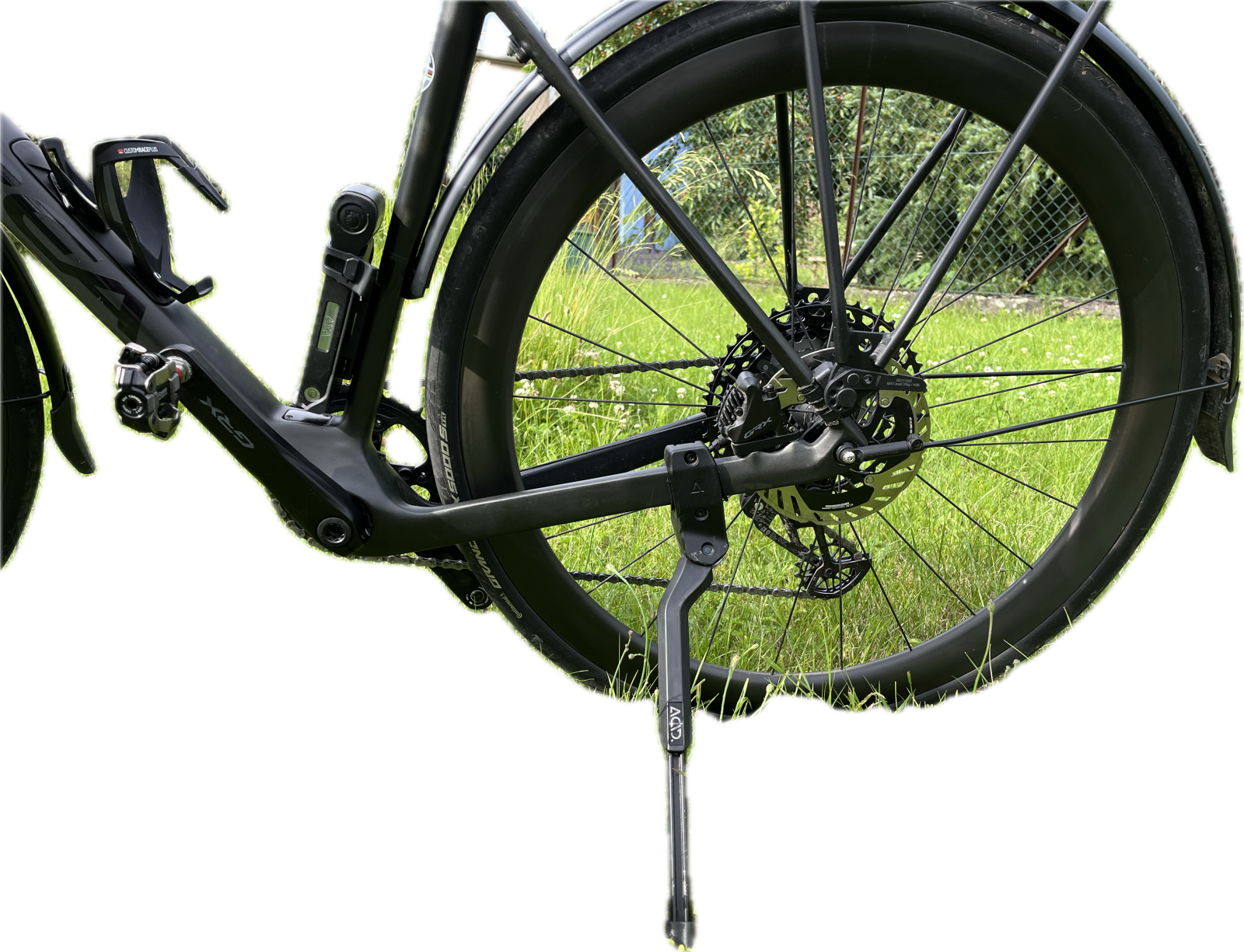

Eine Bereicherung für Stadtfahrer mit dem M30 (Carbon) ist auch ein Ständer. Nahezu passend ist der für das Cube Stereo von ACID. Natürlich gilt auch hier, dass man Quetschungen des Karbons zu vermeiden gilt. Natürlich auf eigenes Risiko, denn hierfür gibt es natürlich keine Freigabe des Herstellers.
Dein Ernst? Sowas macht man mit Carbon nicht. Du Erzeuger außerdem erhebliche Torsion. Für solche Einsätze gibt es doch eher vollausgestattete Bergamonts
