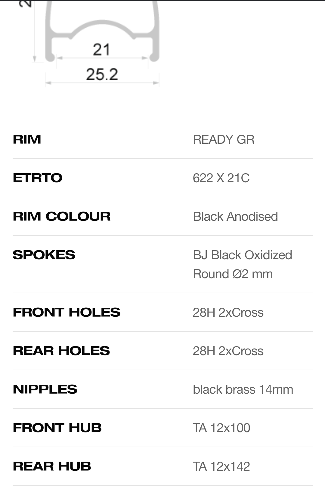

ich habe mir letztes Jahr für mein Zweit-Bike auf Ebay einen günstigen neuen Laufradsatz für 100 Euro geschossen, laut Verkäufer der Standard-LRS aus einem Orbea Terra. Ich würde gerne wissen, was genau für ein Modell das ist bzw. aus welchem Terra er kommt, da ich ihn leider schon wieder verkaufen muss (long story...). Der Verkäufer meldet sich leider nicht mehr zurück. Auf den Felgen ist nichts zu erkennen, anbei ein Bild. Das weiß ich:
  • 30mm (!) Felgenhöhe
  • 21mm Maulweite
  • Shimano RS470 Naben
  • silberne Speichennippel
Danke für Tipps!

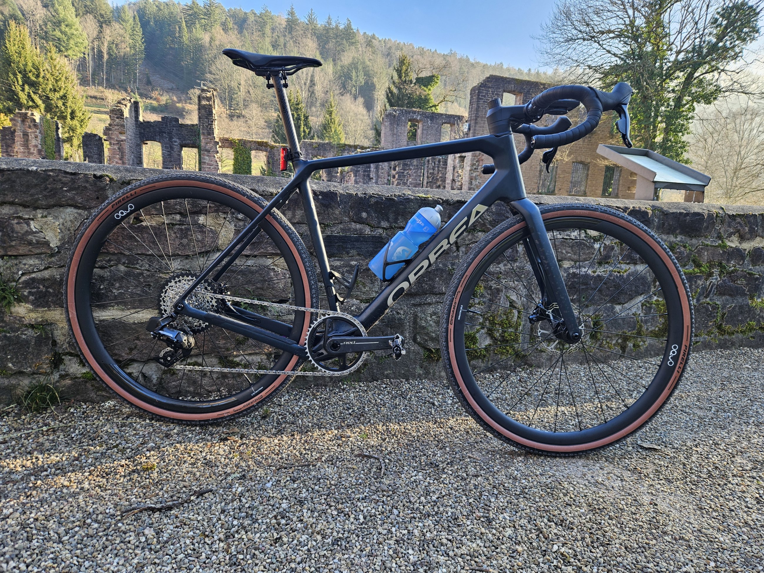

Ich hab leider nur die hier, da ich mittlerweile mit 50er Schlappen unterwegs bin:
Daher wäre es schön, wenn Du deine Erfahrungen teilen könntest.

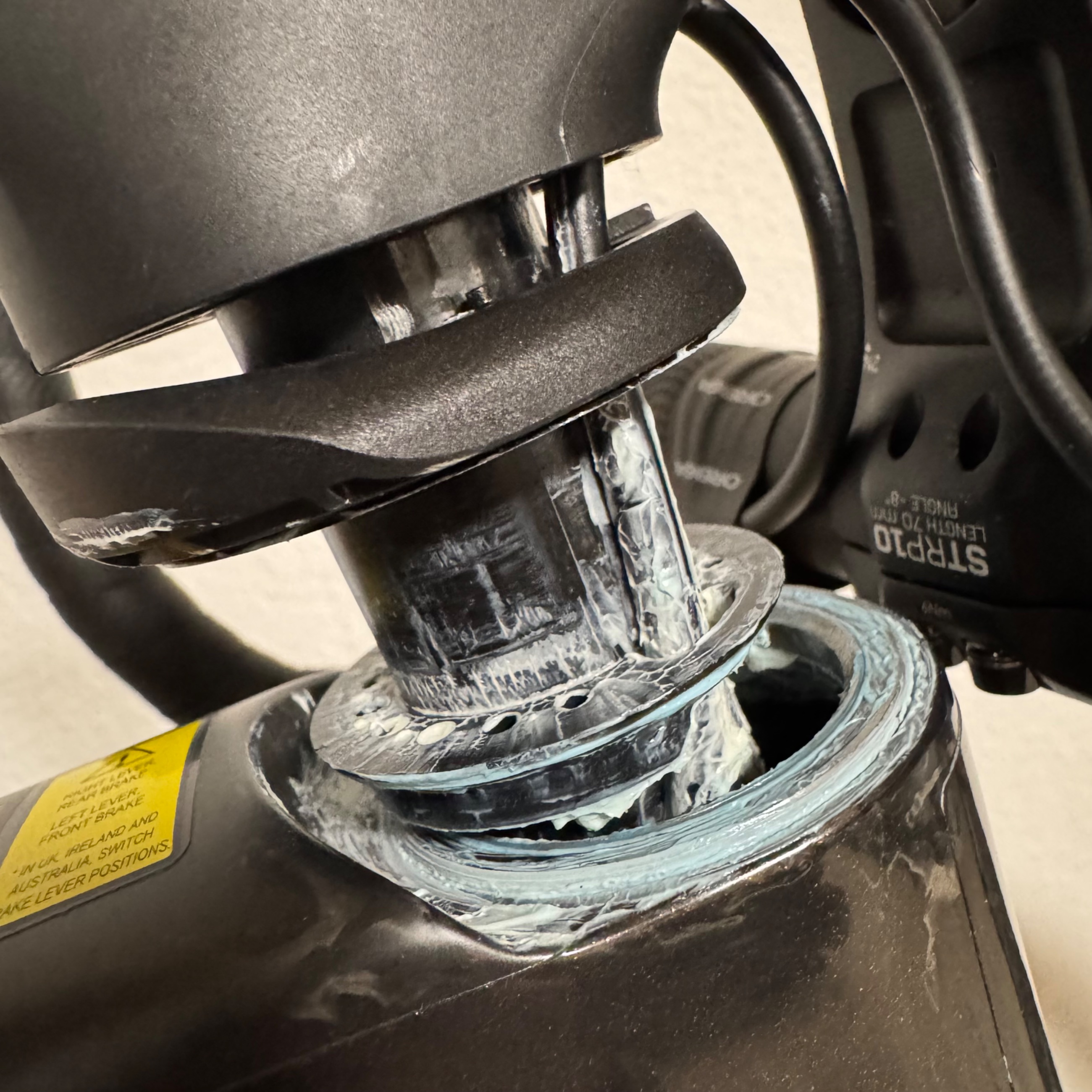

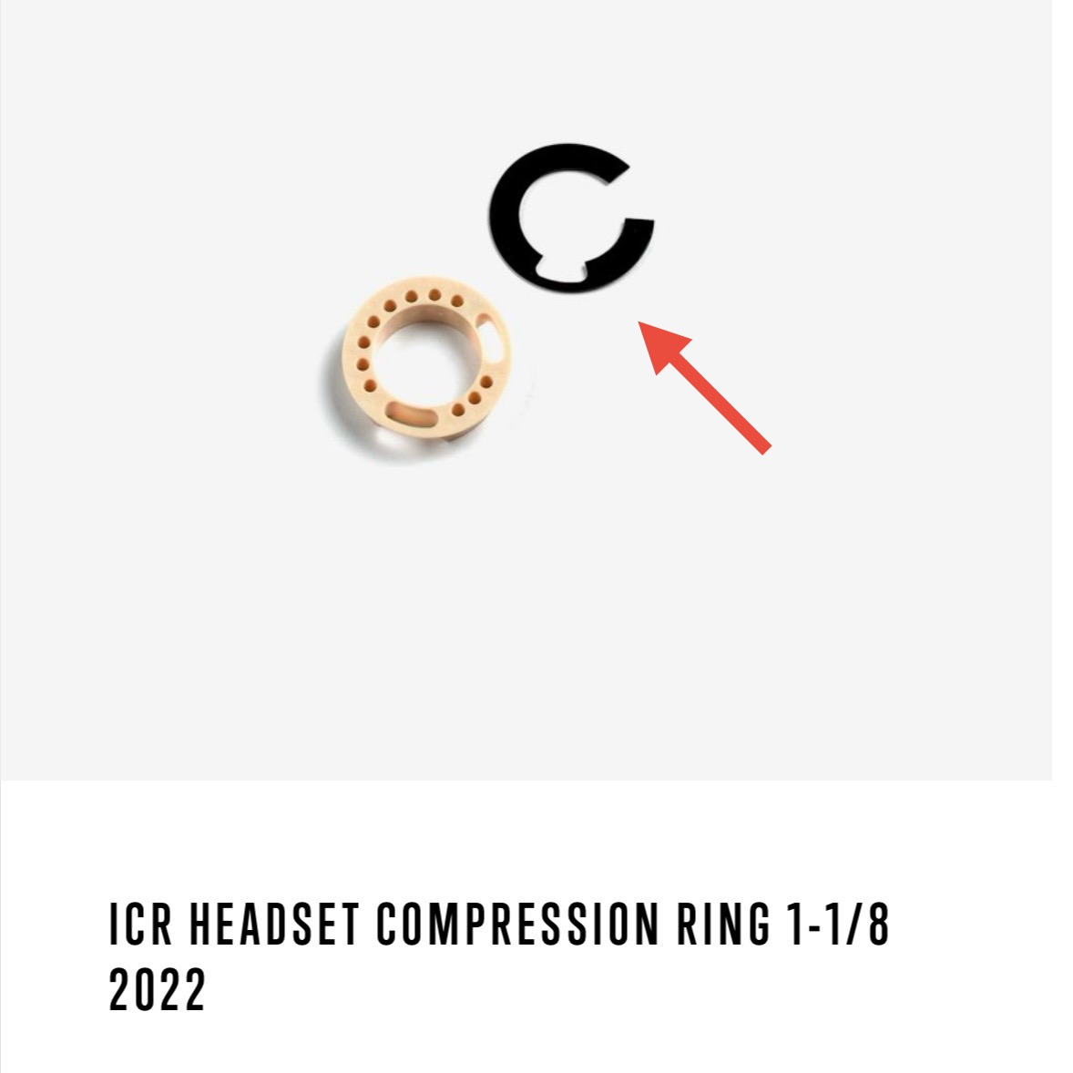

Hi, ich habe seit gestern ein M31e von 2024. Nachdem ich festgestellt hatte, dass der Steuersatz locker ist, habe ich den Vorbau gelöst und alles angeschaut.
Mir ist aufgefallen, dass die Scheibe über dem Zentrierring fehlt. Ist das normal? Laut Blue Paper gehört die Scheibe rein. Bei Verwendung eines Standardvorbau-Adapters ist die Scheibe jedoch nicht eingezeichnet.
Kann ich also auf das Teil verzichten oder sollte das unbedingt verbaut sein? Ist ja eigentlich ne Kleinigkeit.. bin aber etwas verunsichert 😃
Grüße und danke für die Hilfe!

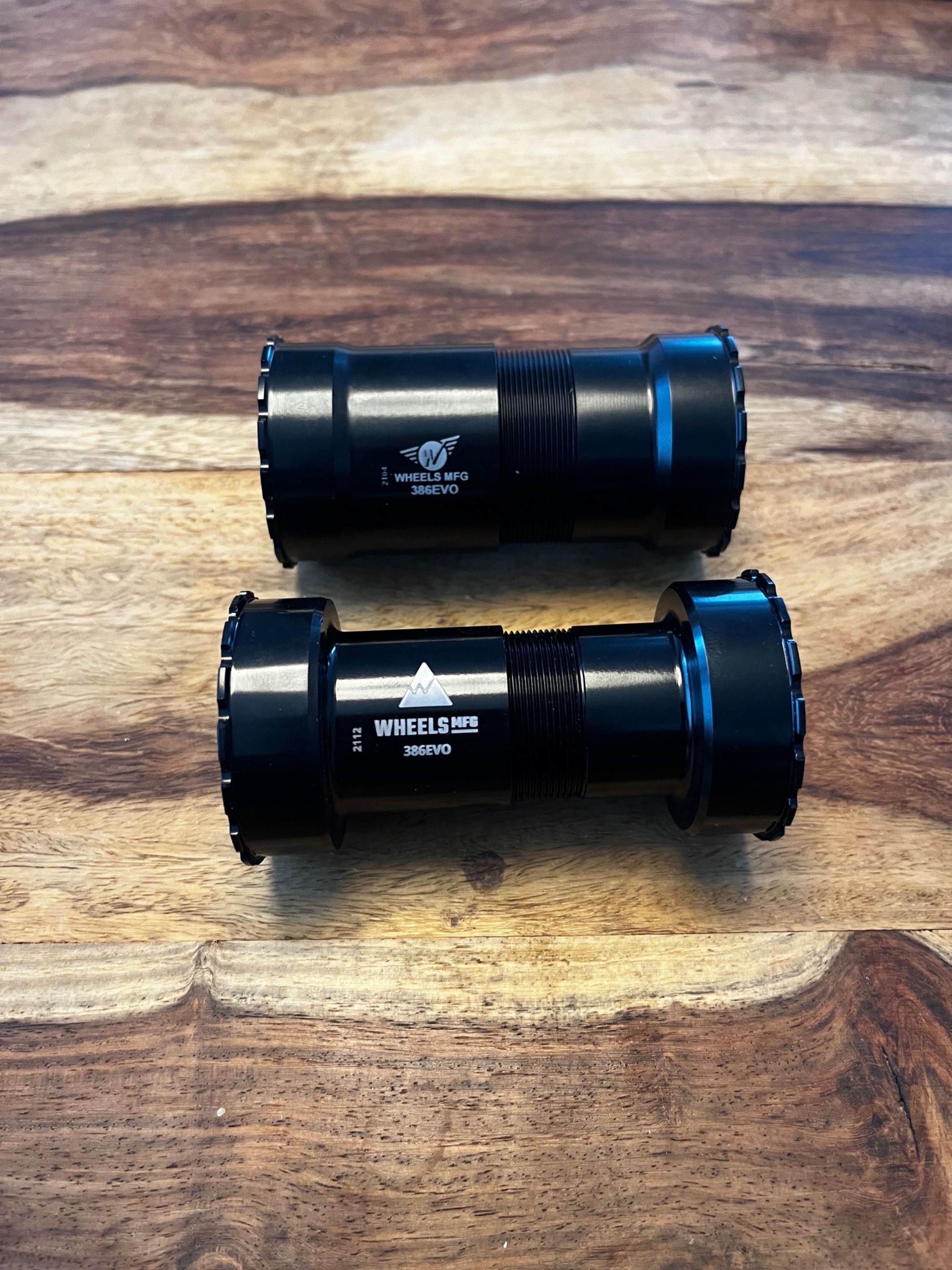

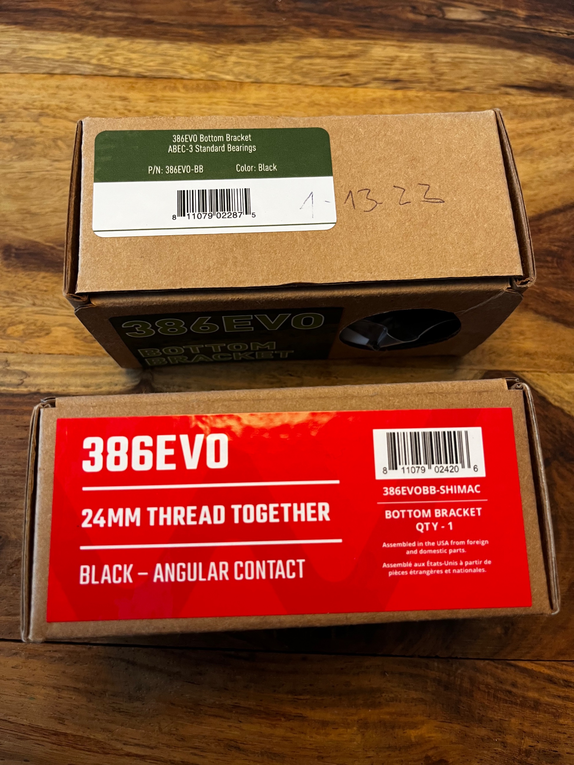

Wer kann mir ein gutes, haltbares Innenlager empfehlen? Sollte logischerweise ins Terra passen und mit eine Shimano GRX-Kurbel mit 24er Welle passen und auch schlechtem Wetter, Matsch, Regen, et.c möglichst lang trotzen können.
Das Originallager von FSA hat bei mir das Zeitliche gesegnet.
PF30 war für die alten Terra‘s der Standard. Bei den aktuellen ist es 386evo.
Ich würde das Lager von wheels MFG empfehlen da es nicht pressfit ist, sondern sich durch ein Gewinde in den Rahmen zieht und hält

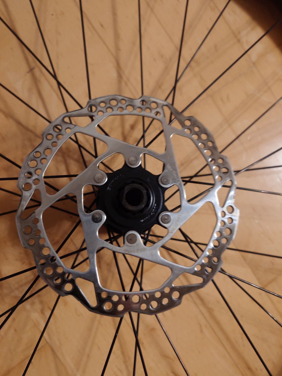

ich besitze ein Orbea Terra H30 von 2021 mit dem ich wieder neu ins Radfahren eingestiegen bin und möchte mir nun dafür mit Hunt Gravel Race Laufrädern einen zweiten Laufradsatz zulegen. Die Idee ist quasi nahtlos, je nach Untergrund. zwischen den Laufrädern zu wechseln.
Was brauche ich außer den Laufrädern noch dafür? Ich habe bereits ein Werkzeug um neue Kassetten zu montieren (das auch schon 1x erfolgreich gemacht) und würde gerne auch dieses Vorhaben selber umsetzen. Ich würde eine Kassette mit derselben Anzahl Zähnen bestellen.
Kann ich die Schnellspanner am Orbea weiter verwenden?
Mit den Bremsen kenne ich mich leider überhaupt nicht aus (Ist mein erstes Rad mit so modernen Scheibenbremsen). Ich brauche wahrscheinlich die gleichen Bremsscheiben (gleich groß oder genau gleich?), diese sehen am Orbea jedoch vernietet aus.
Welches Werkzeug und/oder Teile brauche ich noch?
Vielen Dank
Jürgen
Hallo Jürgen,
die Steckachsen kannst du weiterverwenden. Die Bremsscheiben sind vermutlich nach dem Centerlock-Standard montiert. Du benötigst also gleich große Scheiben im entsprechenden Standard. Auf den "alten" steht in der Regel die Größe und der Produktcode. Du brauchst aber nicht unbedingt den gleichen Typ. Die neuen Laufräder können aber von den Maßen etwas abweichen, dann müsstet du am besten auch die Bremsscheibe noch mit Passscheiben ausrichten. Z.B. solche hier
Alles kein Hexenwerk! Wenn du Bilder von den aktuellen Naben und Scheiben einstellst, kann man auch genaueres sagen.

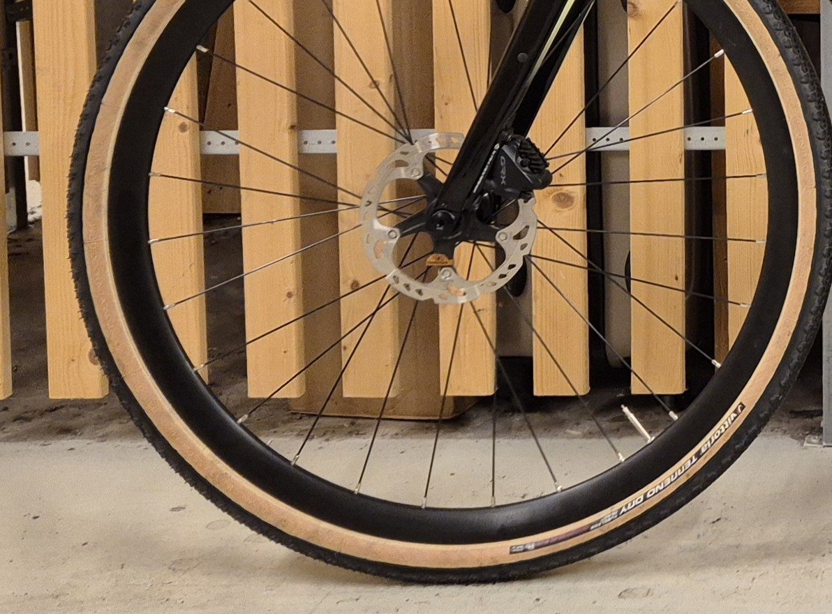

so sieht das aus bei mir:
Der Kassettenmontieradapter (habe diesen hier: FR5G von Parktool) passt in die Mitte rein, sitzt aber wegen der Mutter in der Mitte nicht ganz satt drin, kann ich dennoch damit die Bremsscheibe lösen?
Auf der Bremsscheibe steht "SM-RT54-S 160 , Min TH=1.5"
Ich würde demnach eine Bremsscheibe mit 160mm nehmen? Lohnt sich der Wechsel auf andere Scheiben? Die Preisunterschiede dort sind ja teilweise enorm. Was wäre da für ein Terra geeignet?
