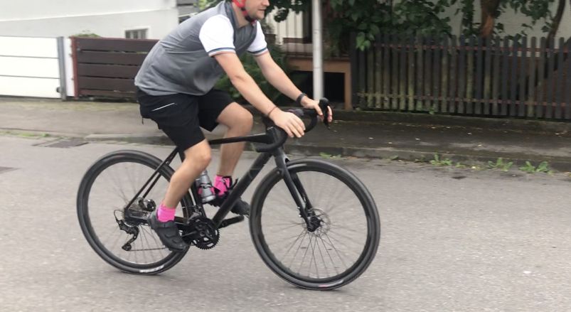

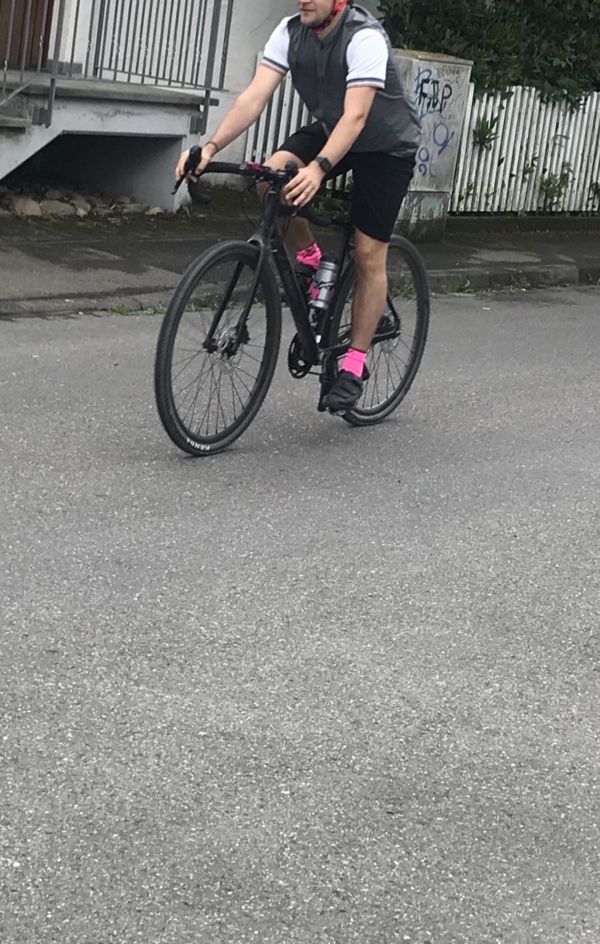

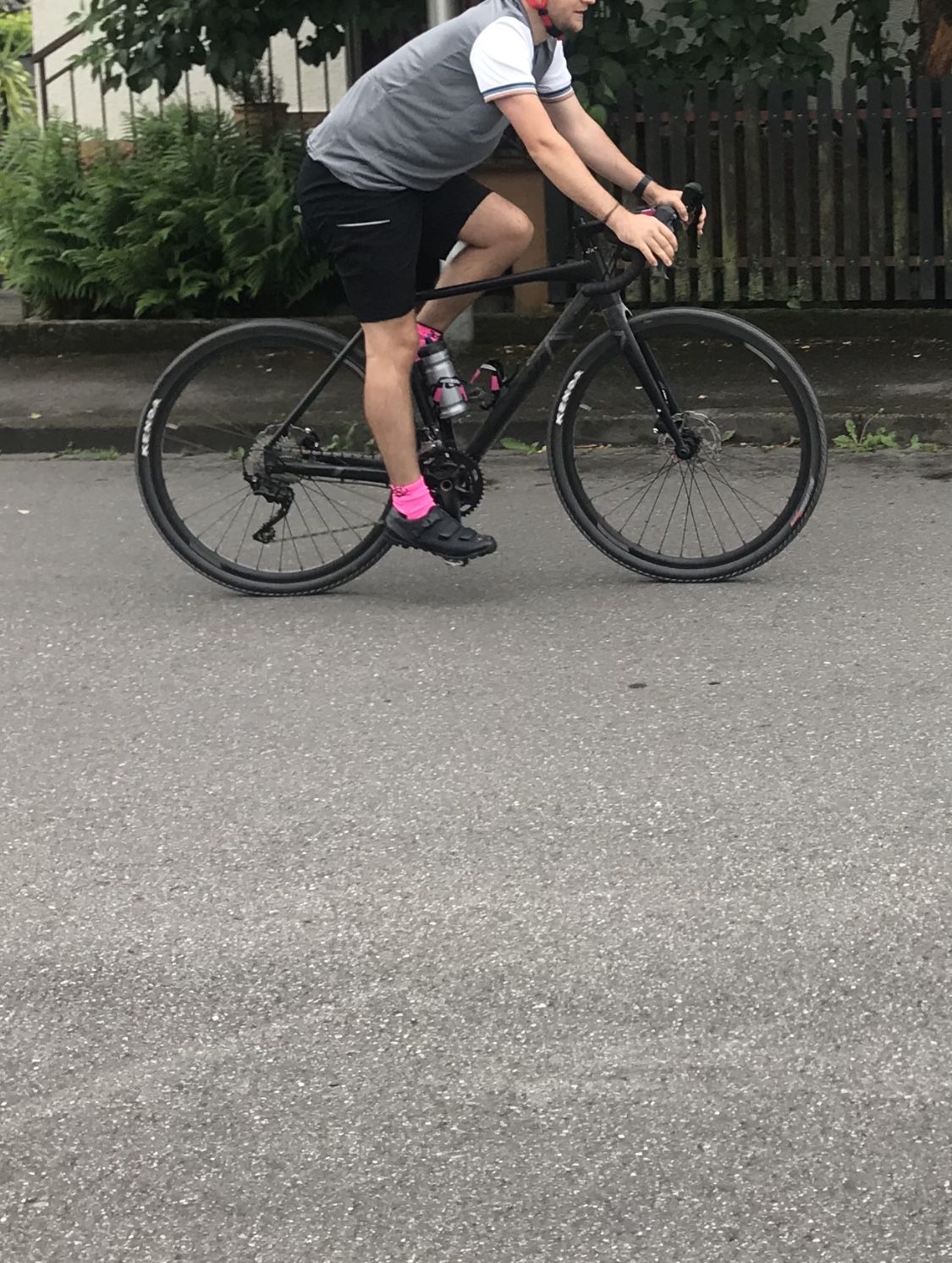

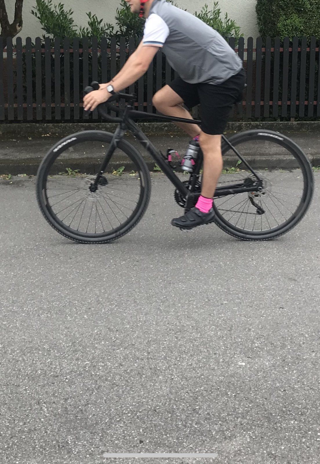

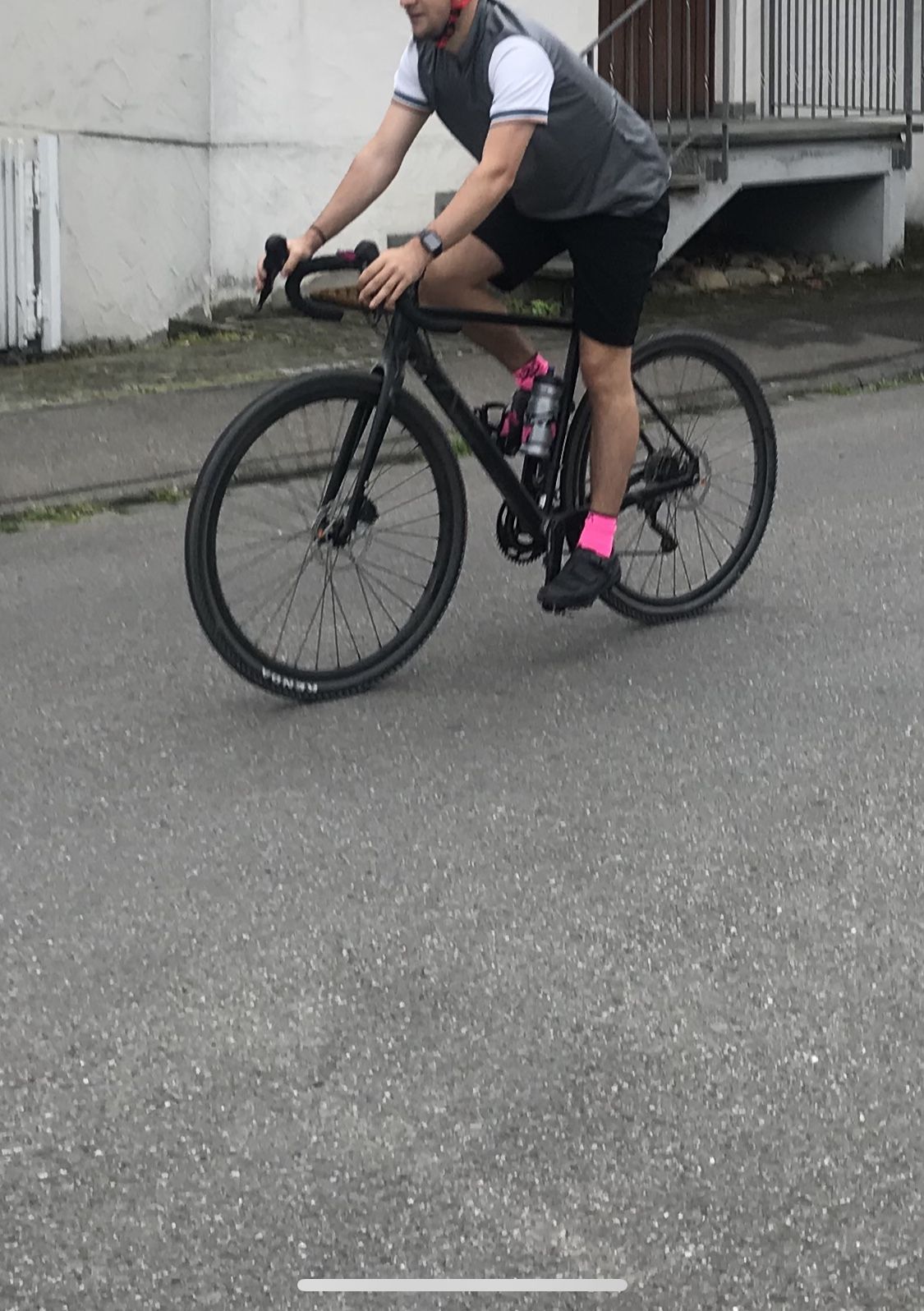

Also ich weiß nicht...bin zugegebenermaßen Anfänger was das graveln und der damit verbunden Sitzposition angeht...mit 174cm habe ich mir ein Alu Terra in S bestellt. Auch die Schrittgröße hatte klar auf S abgezielt. Nun fühlt sich das Rad aber meiner Ansicht viel zu klein an. Ich hatte vorher ein einfaches Cube Trekking Bike. Vielleicht fühlt sich die neue Position anfangs immer ein wenig zu klein an? Wäre super wenn ihr was zu den Bildern sagen könntet...auch für weitere Tipps/Faustformeln wäre ich sehr dankbar ?

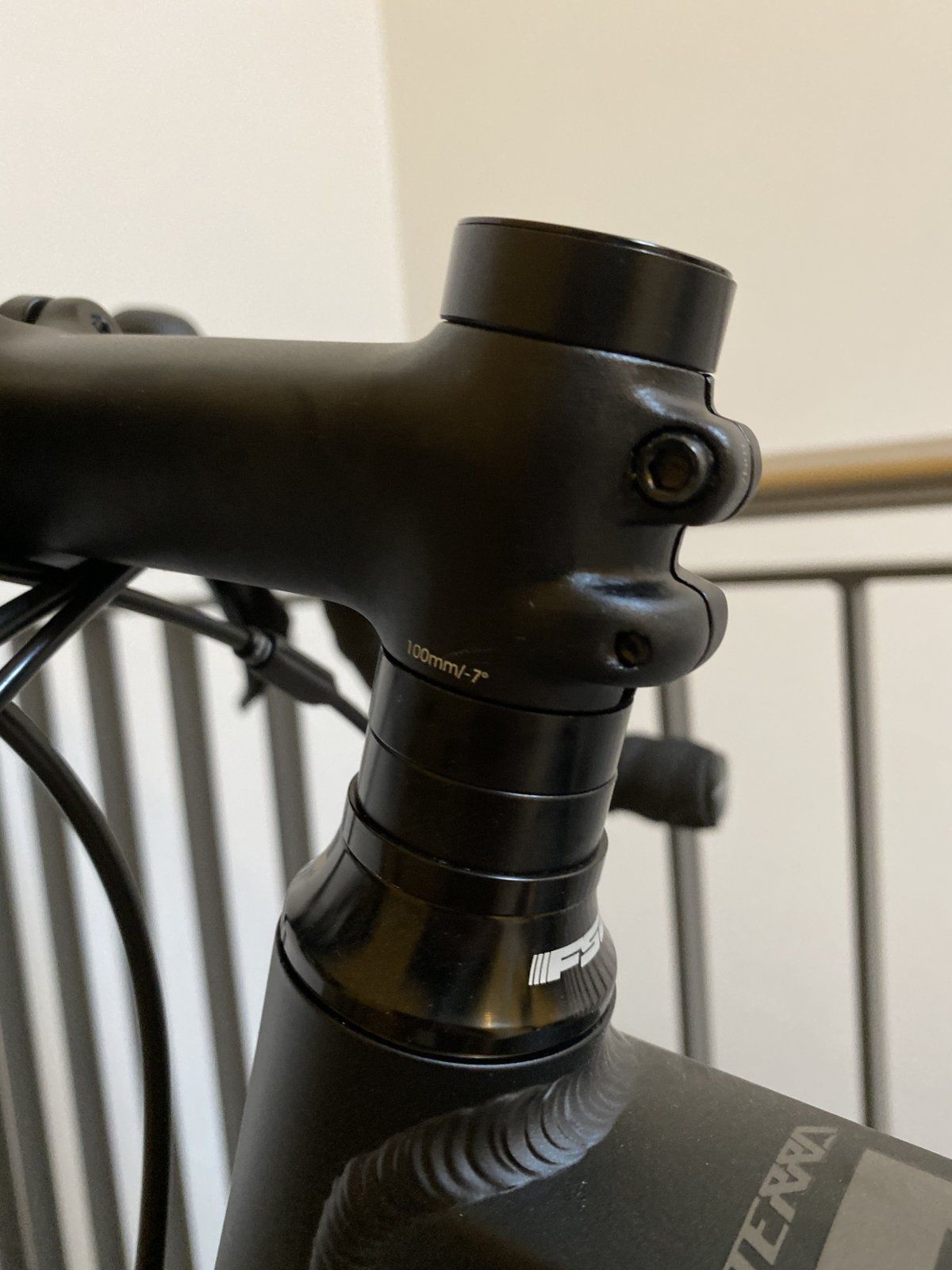

Test bestanden:) ja hatte kein Werkzeug mit...eventuell was mit den Spacer zu tun?
Hey! Ich sehe nichts ungewöhliches an Deiner Position. Auf dem Bild wo das Pedal ganz unten steht würde ich sagen, mach den Sattel etwas weiter rein. Schau Dir mal Sitzpositionen an, z.B Tour de France oder Bikepacking Videos, wo Leute lange im Sattel sitzen. Die Strecken alle das Knie nicht so weit durch. Wenn der Sattel dann etwa 1,5 Zentimeter weiter reingeht, hast Du auch keine Starke Überhöhung Sattel zu Lenker.
Du kannst vermutlich den oberen Spacer noch unter den Vorbau setzen, wodurch die Sitzposition noch aufrechter wird.
Wenn das noch nicht reicht, dann einen Kürzeren Vorbau testen (aktuell 100 mm, eventuell 90 mm oder 80 mm). Dadurch wird die Sitzposition weniger gestreckt und aufrechter. Finde es aber anhand der Bilder schon recht kommod.
Sitzhöhe kannste auch berechnen, um eine Ausgangsbasis zu haben.
Schrittlänge x 0,885= Sitzhöhe (Mitte Kurbelachse bis Oberkante Sitzfläche). Anschließend nach Bedarf anpassen.
@Tennispilot das sieht gut aus. Ist eine moderne, kompakte Sitzposition die du da hast. Sattel bisschen runter, wurde ja schon gesagt. Und dann das Wichtigste: Wenn du dich wohl fühlst und ohne Beschwerden im Sattel sitz, passt das Teil!
