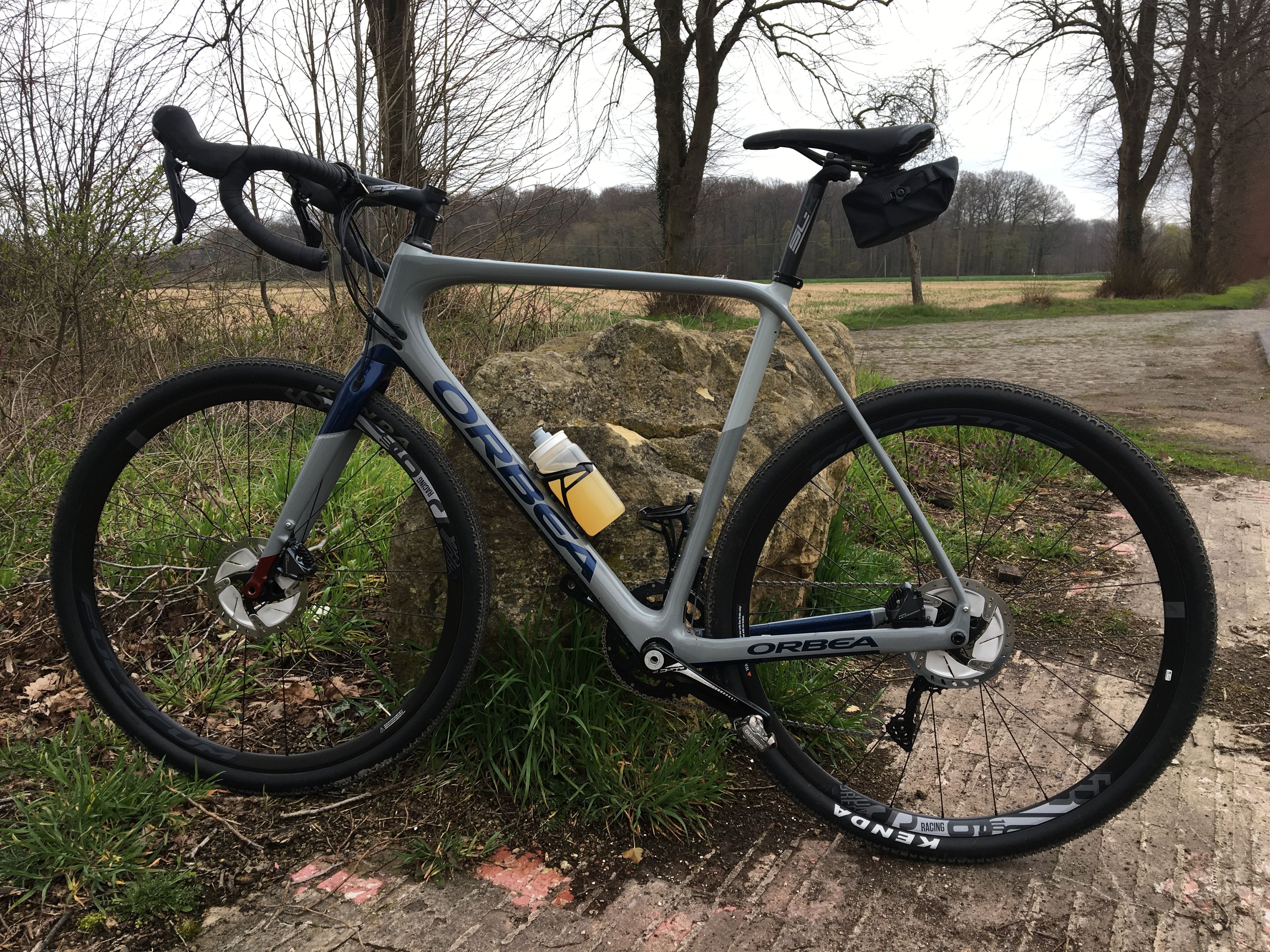

Heute habe ich auf der Feierabendrunde sämtliche „Straßenbeläge“ unter die Räder genommen, die das Münsterland zu bieten hat. Von Rennrad-tauglichem Asphalt über grobes Kopfsteinpflaster, Schotter, Sand, Schlacke, Matsch, Wald- und Ackerwege war alles dabei. Der Kenda Flintridge hat alles klaglos mitgemacht. Ich muss sagen, dass der Kauf des Terras eine der besten Entscheidungen seit langem war.
Genau so denke ich auch im Moment. Touren sind irgendwie abwechslungsreicher als mit Rennrad, die Schotterpisten welche fürs MTB zu langweilig sind werden auf einmal ganz interessant. Gravel ist für mich definitiv kein Marketinggag...hoffe jetzt das dies nicht nur die Anfangs-Euphorie ist, denn letztes Jahr dachte hatte ich noch mein Fatbike gelobt was dann jetzt doch ein Nischendasein für Eis und Schnee fristet. Da macht es allerdings um so mehr Spass.

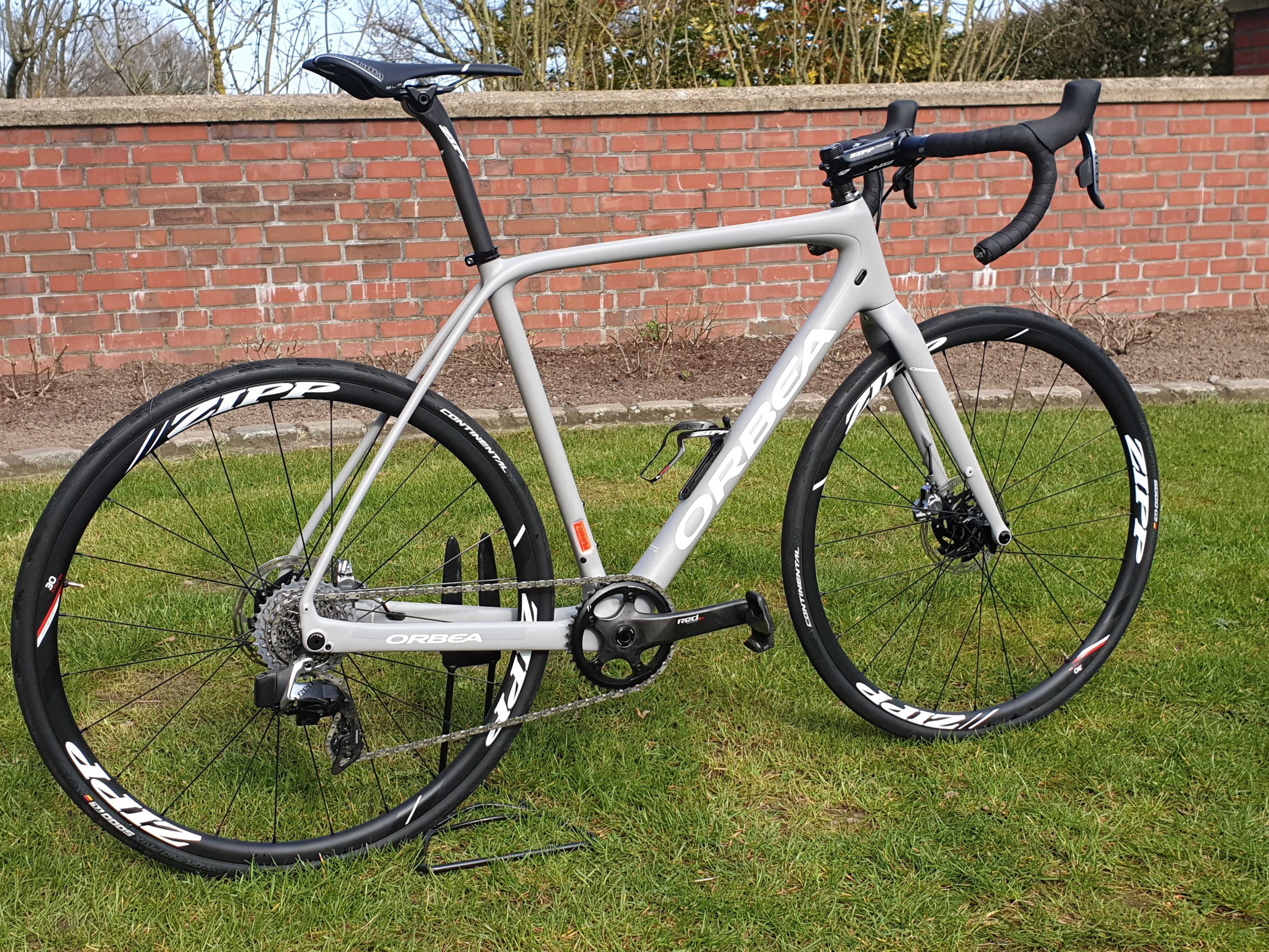

Hallo Forum,
wollte euch hier mal mein neues Terra vorstellen.
Konfiguriert in "Mausgrau matt" und dann individuell aufgebaut. Lieferzeit war vier Wochen und damit zwei Wochen schneller als angegeben.
Aktuell liegt das Gewicht bei rund 7,5kg. Die Reifen werden noch getauscht, die GP5000TL sind auf der Straße mega, im Gelände aber natürlich nicht das ideale.
Wer Interesse hat, und keinen Händler findet, kann gerne mal Probefahren (Raum Münster)
7,5kg mit oder ohne Pedalen?:anbet:
Magst Du noch ein wenig zu den Teilen diesen Leichtgewichtes sagen?
Was kostet das Frame Kit, 1899?
Warum hast Du Dich beim Rahmen für ein Terra entschlossen? Bei so exklusiven Teilen zieht es so manchen ja dann auch zu noch edlerem Frame a la Open U.P. o.ä. ...
Das Gewicht war inkl. aller Teile, also auch mit Pedalen, weiß aber nicht mehr genau, ob die Dichtmilch schon drin war, meine aber schon. Können also auch gut 100g mehr sein.
Verbaut ist die eTap AXS 1x12. Aus Gewichts und Kostengründen mit einer Red 11-fach BB30 Kurbel (umgerüstet auf Kettenblatt 40Z 1x11 X-Sync), wiegt nur 440g.
Kassette 10-33 XG1290
Ergibt sowohl im Gelände als auch auf der Straße eine sehr stimmige Übersetzung. Da wo man es braucht ist eine feine Abstufung mit kleinen Gangsprüngen, bergauf, wenn es sehr steil wird, größere Sprünge. Da ist es dann aber okay.
Anbauteile Zipp Carbon (Lenker, Sattelstütze, Vorbau Alu), Laufräder Zipp 30 Course.
Sattel Selle Italia SLR Kit Carbonio.
Pedalen sind inzwischen auf MTB gewechselt (Look S-Track, Carbon Ti).
Der Rahmen gefiel mir einfach gut, besonders die Möglichkeit zur persönlichen Gestaltung.
Listenpreis 1899€, das ist richtig.
12-fach musste es für mich sein, sonst hätte ich das Projekt nicht so gemacht. Wäre eine mechanische Gruppe dagewesen, hätte das aber auch gereicht. Ich wollte ein Rad für alle Gelegenheiten, mit dem ich aber schwerpunktmäßig im Gelände fahren kann.
Reifen gehen im trockenen Gelände besser als gedacht, werden aber noch gegen WTB Riddler gewechselt. Mir graut nur schon vor der Montage....
tubeless, war mit der Kombination schon eine echte Herausforderung.
Mittelfristig bis Langfristig wird es dann mal zwei LRS geben, einer mit den 5000ern für Straße, der Zipp mit den WTB fürs Gelände.

Wow, wirklich hochwertig aufgebaut und wuderschön clean.
Kompliment!
40x33 als kleinste Übersetzung reicht dir immer aus?
