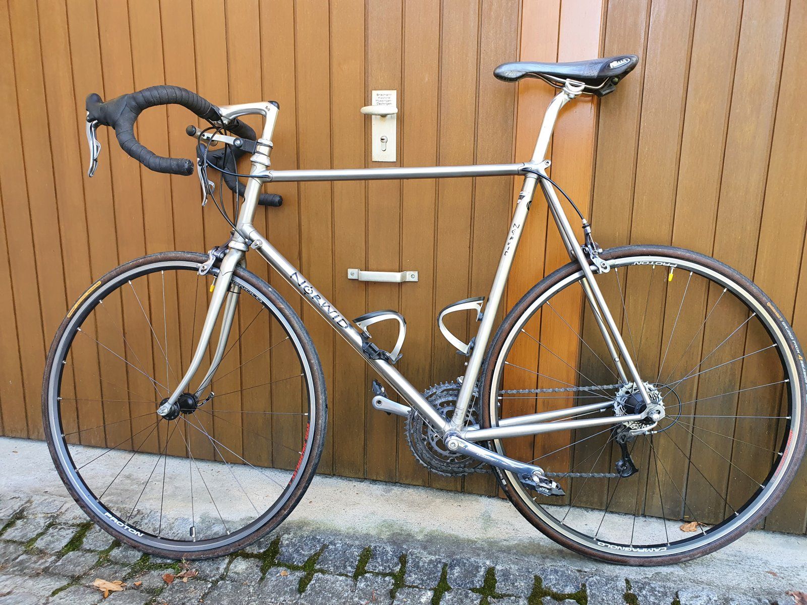

Bin mit meinem Terra so zufrieden, daß ich mich jetzt von meinem Norwid-Edelstahl-Rennrad trennen möchte:

Hm, da können natürlich sämtliche verstellbaren Möglichkeiten in Betracht kommen: Sattelhöhe/-neigung, Spacerhöhe u. natürlich Vorbaulänge bzw. auch -Neigung. Was mich wundert ist, daß ich bei ähnlicher Körpergröße eine SL von 89 cm habe. In dem Fall lohnt es sich auch die Kurbellänge mal zu prüfen. Ich habe 175er-Kurbeln. Daher würde ich die erforderliche Geometrie mal bei einem Radhändler feststellen lassen, z.B. mittels Bikefitting. Habe ebenfalls den L-Rahmen u. bis Streckenlänge 100 km keine Probleme. Bei über 100 km liegt es dann nicht an der Geometrie;) Norwid Edelstahl.jpgKomme vom Rennrad, das ich jetzt natürlich verkaufen möchte (Norwid Edelstahl)

Bei deinem langen Oberkörper/langen Armen bin ich aber bei M auch skeptisch. Das bedingt ja noch längeren Vorbau als auf dem Bild. Zu meinen zurückliegenden RR-Zeiten wurden diese - aus heutiger Sicht - überlangen Vorbauten gefahren - siehe unten (steht z. Verkauf). Hatte aber keine Nackenprobleme. Was bist du bisher gefahren? MTB/RR/Touren? Man sollte ja versuchen, die bisherige Geo weitgehend zu übernehmen, gerade bez. Nackenproblemen/Überhöhung.Norwid Edelstahl.jpg
