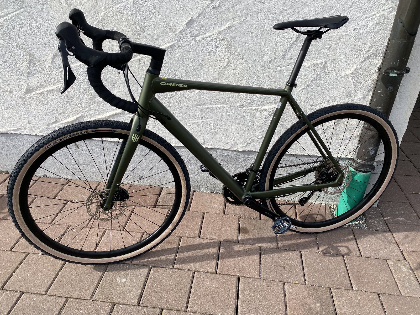

Da ist das Ding. Größe M ists nun geworden. Der Verkäufer hat genau das selbe Problem wie ich. Lange Beine und Arme und einen kurzen Oberkörper. Fährt auch eher einen kleineren Rahmen.
Warum Shimano die Pedale nur in blau anbietet ist mir ein Rätsel.
Ich denke M war die richtige Wahl. Überhöhung und Auszug der Sattelstütze sehen auf dem Foto gut aus. Viel Spaß damit.
Glückwunsch zum neuen Rad. Aber mit dem Mechaniker der dir den Lenker so eingestellt hat würde ich doch noch mal reden
