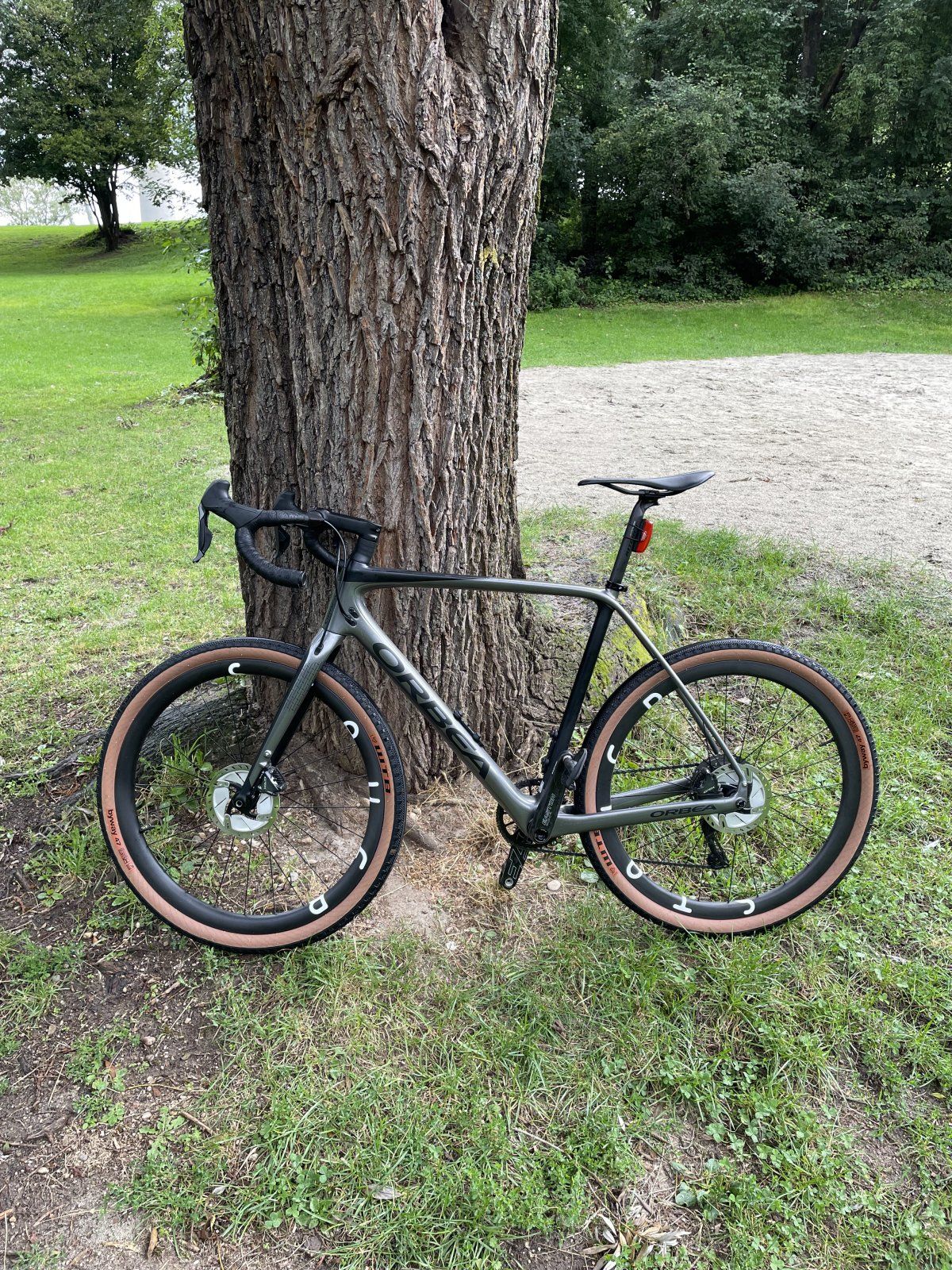

Und hier auch mal Bildchen vom Baby.
Bin auch zwei Jahre später noch Fan vom Rahmen. Kann Graveln aber auch (für mich ausreichend) Rennrad feeling erzeugen. Damit deckt der Hobel alles ab was ich brauche. 700c / 28mm und 650b 47mm Spreizung sind mehr als ausreichend. Mit meinen leichten Reifen komme ich auf 7,69kg (von "ab Werk" 9,2kg, beide Werte mit Pedalen). Muss sich echt nicht vor Open und Co verstecken.

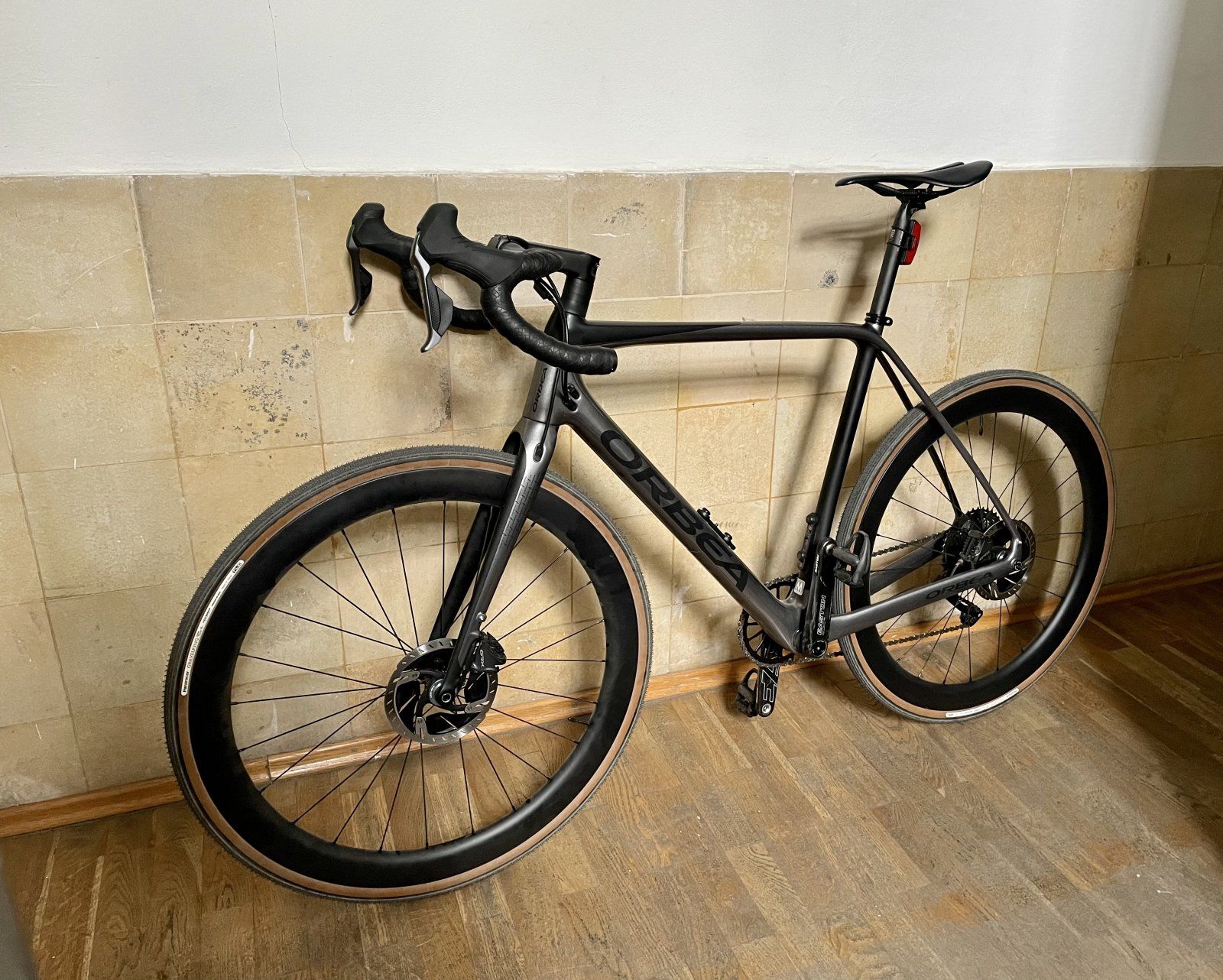

Die Rede ist von einem Leistungsmesser. Eigentlich wollte ich nur einen neuen Kurbelarm mit integriertem Wattmesser für die GRX Kurbel. Aber derzeit nicht zu bekommen. Und im Verhältnis sehr teuer. Garmin Pedalsysteme fahre ich am RR. Für Gravel suboptimnal. Und die neuen Garmin XC Pedale viel zu teuer. Abgesehen davon ist man dann immer von den Pedalen abhängig. Also war die Entscheidung schnell gefallen. SRAM Rival AXS mit integriertem Quarq Powermeter zu einem wirklich vernünftigen Preis.
Angenehmer Nebeneffekt, ich finde die auch optisch wesentlich schöner als die GRX Kurbel. Funktion 1 A.

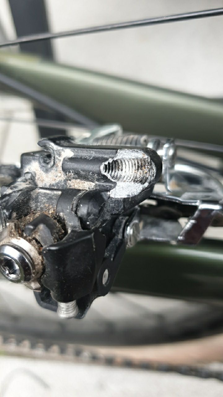

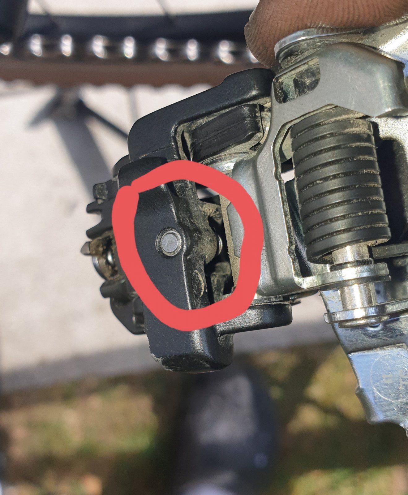

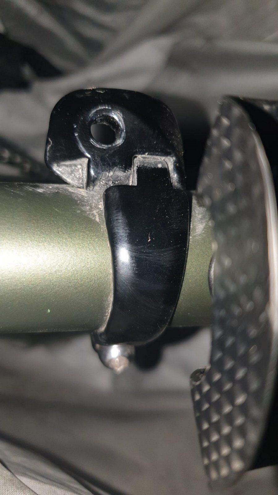

...und jetzt ist mir im Wald beim Schalten unter Last der Umwerfer abgebrochen 😭

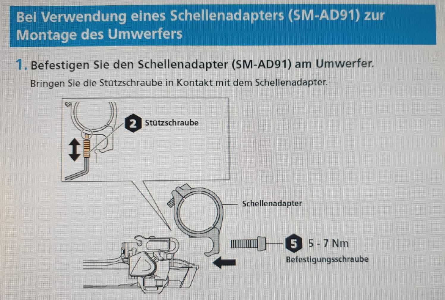

Es stellte sich heraus, dass entgegen dem Manual von Shimano Orbea die Umwerferstützschraube nicht am Rahmen anliegen lässt.
Weil a) die Schelle nicht die richtige ist und b) die Sicherungsplatte ebenfalls nicht hingeklebt wurde.
Wir haben Orbea diesbezüglich angefragt, mal schauen, was sie antworten.

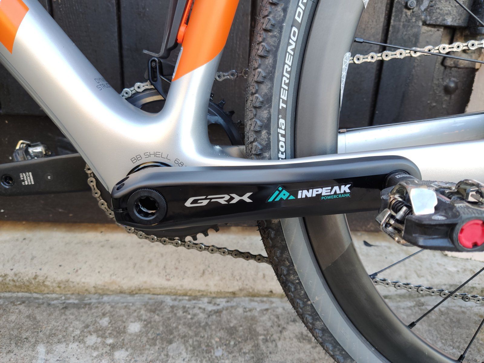

Da von Terraopa das Thema kostengünstiger Powermeter angefangen wurde, will ich auch meinen Beitrag dazu leisten. Ich habe mir den Powermeter von Inpeak gegönnt. Bei denen ist es auch möglich die eigenen Kurbel einzuschicken und sich an der den Powermeter befestigen zu lassen. Die Kurbel habe ich letzte Woche Dienstag an Inpeak geschickt und heute wieder bekommen und gleich angebaut. Es funktioniert alles einwandfrei und tut was es soll.
