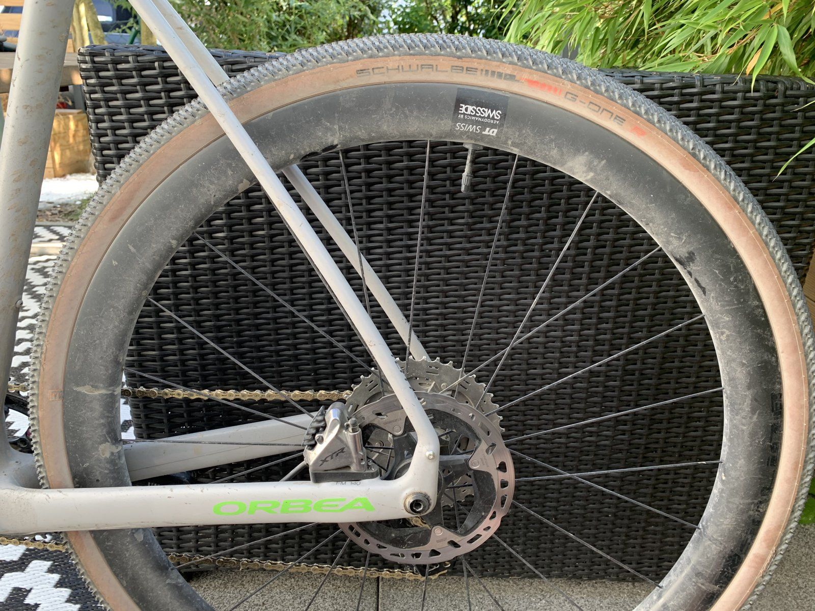

Kleiner Reifen Tipp: Ich fah im Moment den neuen Schwalbe g-one EVO R auf meinem Terra, und der Reifen ist wirklich super cool.
Der rollt zwar auf Teer nicht ganz so schön wie der Conti Terra Speed, aber ist dafür auf Gravel richtig schnell und der Grip in der Kurve ist überragend.
Breite des 40mm Reifen auf meiner Felge (24mm innen) ist 39,6mm.
