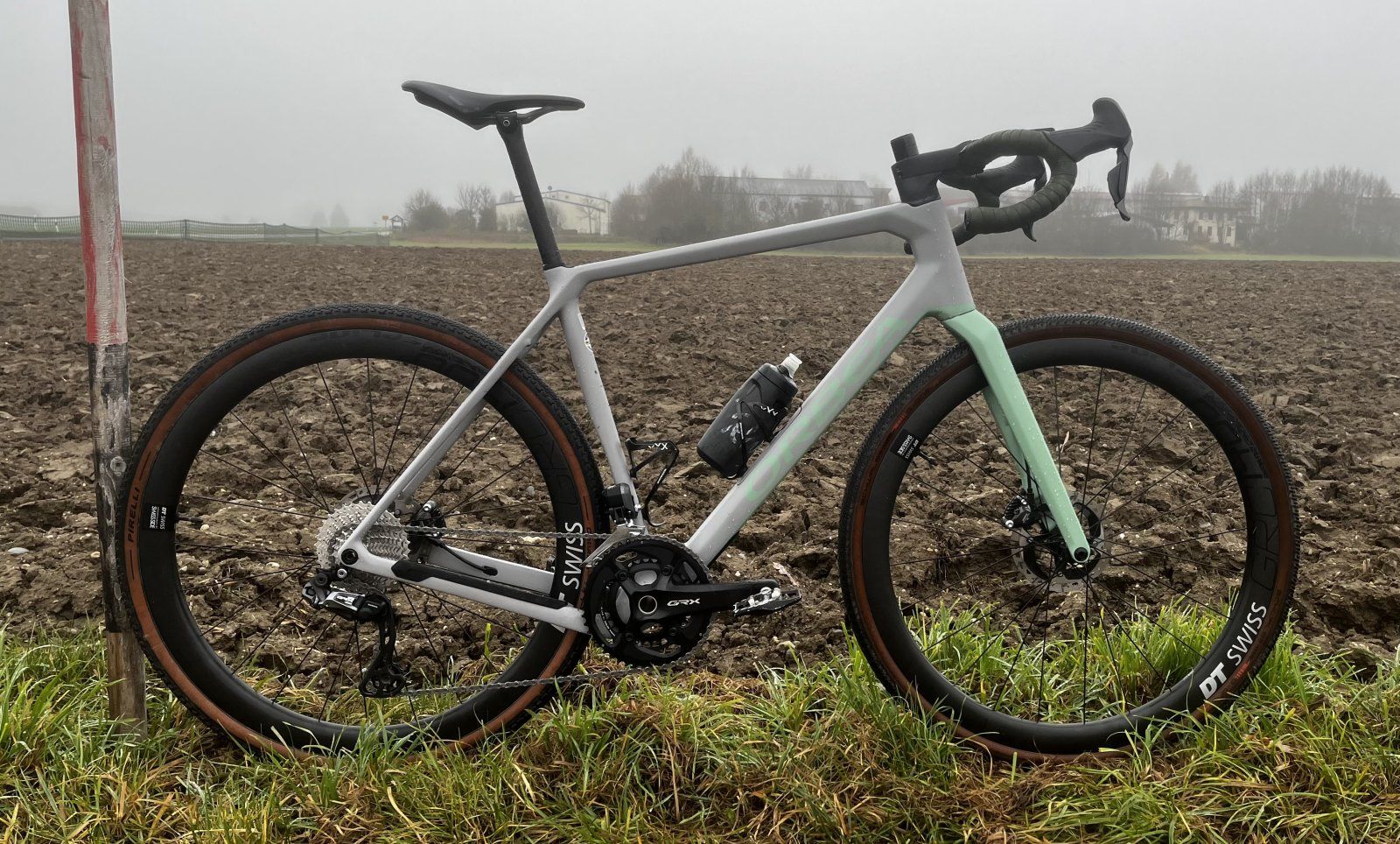

Also, Terra M20i Team Di2 in Größe L mit 45er Reifen auf Fulcrum red 500 wiegt 9,4kg.
Ich bau das Rad ja ziemlich komplett um auf 1x mit XTR Schaltwerk und Bremsen, dt swiss GRC 1400, 3T Lenker usw.
Dann wiege ich es noch mal.
Hab es nur schnell zusammen gesteckt ohne was einzustellen.
Schaut super aus, wird ein ähnliches Farbkonzept wie dein altes👍
Bin gespannt was du im Vergleich zum Vorgänger sagst, da ich auch überlege auf das neue zu wechseln.
Auf jeden Fall wünsch ich dir viel Spaß mit deiner neuen Rakete 👍💪

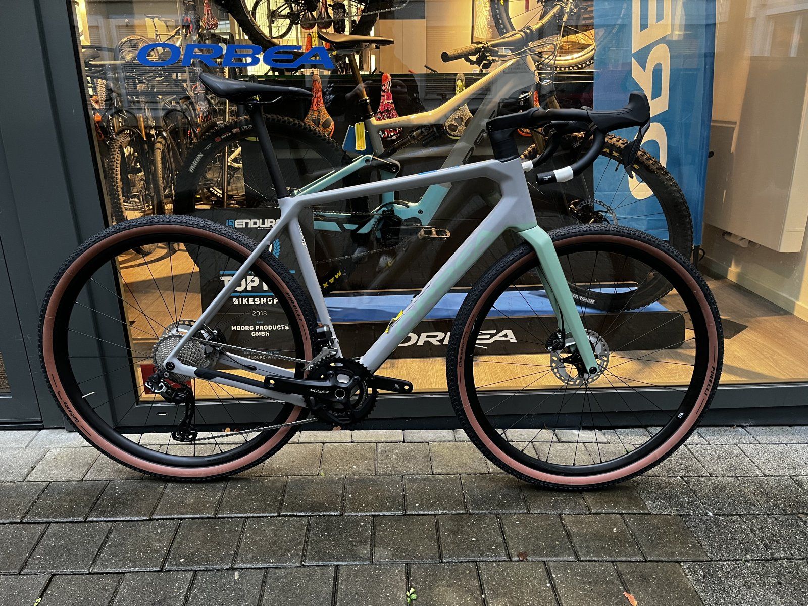

Das M30 Team 1x kam seit Black Friday schneller als gedacht und wurde natürlich gleich für umfängliche Umbaumaßnahmen zerpflückt. Bis auf das Rival Schaltwerk wird komplett auf Force gesetzt (die momentan verbauten Laufräder sind für das Straßen-Setup). Vorbau und Lenker haben es leider nicht mehr zum Wochenende geschafft, sonst wäre der Gerät schon so gut wie fertig 😊 .
