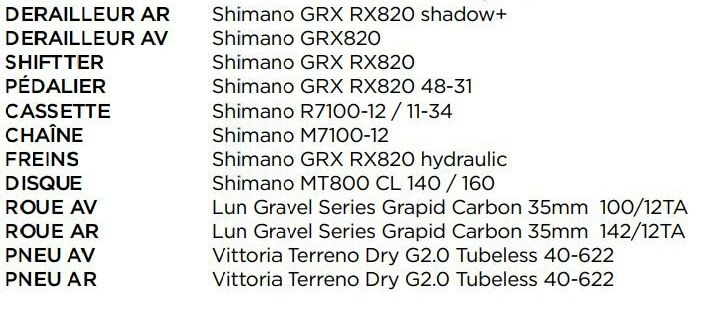

GRX 820? Is ja interessant was das Internet immer alles so weiß.
Ich sitze hier nämlich grad neben einem Paul Lange Mitarbeiter, und der schaut mich nur groß an als ich in nach einer GRX 820 gefragt habe.

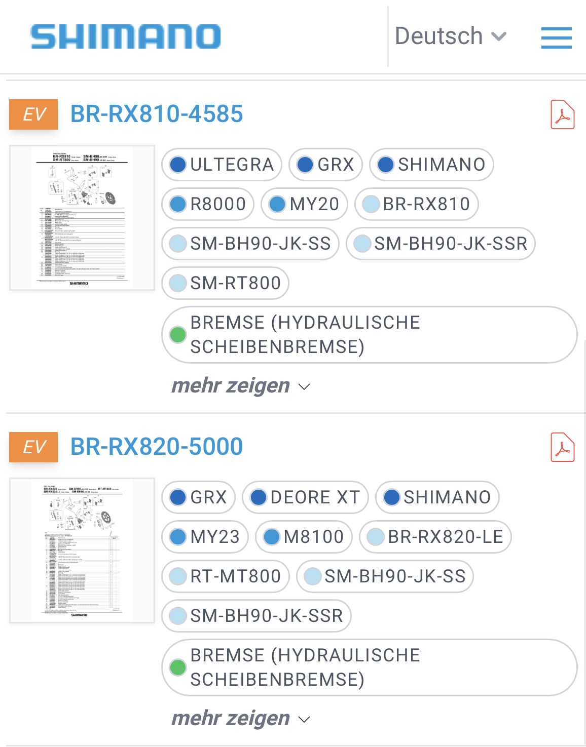

820 ist ist eigentlich eine Bremse
Du möchtest bei Shimano Dokumente von nicht veröffentlichten Produkten einsehen? Merkste selber oder? 😁

Wie gesagt, der Kollege von Paul Lange weiß nix von einer GRX 820, und die machen immerhin den Vertrieb von shimano in Deutschland.
Deshalb hab ich auch geschrieben „interessant was das Internet immer alles so weiß“
Und das Bild war lediglich ein Hinweis dass es bei shimano die Produktnummer 820 schon gibt, als Bremse.
Die GRX 820 ist die "Limited Edition" in Silber.
Das stimmt so nicht ganz, die Gruppe läuft unter dem GRX810 LE Moniker. Einzige Ausnahme: Die Bremssattel laufen unter BR-RX820-LE. Warum? Weil sie neu sind und den erweiterten Bremssattelabstand der neuen 12 Gang Gruppen haben. Somit hat Shimano hier wahrscheinlich einfach nur die Bremsen vorgezogen...

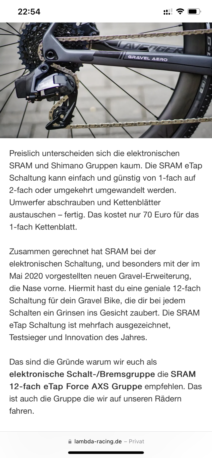

Ich fahre an den Gravels ne GRX Di2 2x und ne Force XPLR1x. Mein Favorit ist momentan zweitere am Gravel, da ich dort 1x bevorzuge und mir hier SRAM besser gefällt. Aber: die XPLR ist offiziell nicht 2x kompatibel. Soll heißen: Umbau bedeutet neue Kurbel, Umwerfer vorne + hinten, Kassette und Kette. 2x wiederum finde ich die Di2 besser, da der Umwerfer besser arbeitet. Dot finde ich jetzt weniger kritisch (klar muss man vorsichtig und sauber arbeiten). Entlüften ist easy mit ein wenig Übung und Temperaturprobleme hatte ich auch keine (wüsste auch nicht warum wenn das im Fahrzeugbau genutzt wird).

@henau212 Danke für Dein Feedback. Zum Thema 2fach sram habe ich diesen Auszug gefunden. https://www.lambda-racing.de/post/gravel-racer-schaltung-und-uebersetzung. Der ebenfalls deine Perspektive unterstützt. Ich war gerade bei Rose in Bocholt bei Rose und bin jetzt absolut verzaubert von der Art digital zu schalten. Und nach einer längeren Rückfahrt bei der ich mich gefragt habe?! wie oft ich mit Winterhandschuhen mit dem Rad fahre … Soll es nun eine Grx di2 werden.
Schon toll das es Foren und viel wichtiger Menschen die sich dort konstruktiv beteiligen gibt.
@henau212 Danke für Dein Feedback. Zum Thema 2fach sram habe ich diesen Auszug gefunden. https://www.lambda-racing.de/post/gravel-racer-schaltung-und-uebersetzung. Der ebenfalls deine Perspektive unterstützt. Ich war gerade bei Rose in Bocholt bei Rose und bin jetzt absolut begeistert digital zu schalten.
Zu 1x/2x umrüsten bei Sram: das geht nur so lange die ein normales AXS Schaltwerk aus den Rennradgruppen hast, dann ist aber auch bei 10-36 Kassetten Schluss. Sobald es XPLR oder Eagle Schaltwerke sind, ist offiziell aufgrund der Schalttechnik nur 1x möglich.
