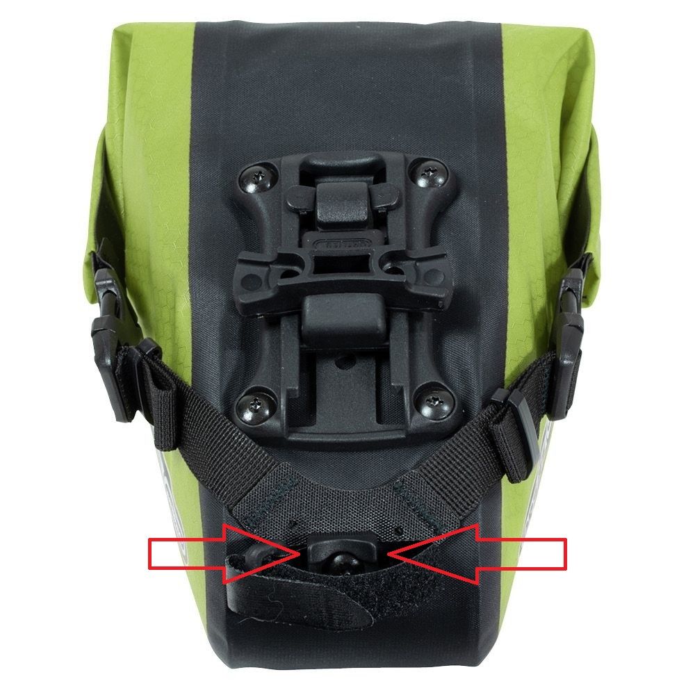

Meine kleine Tasche hat überhaupt keinen Kontakt zur Sattelstütze und die 4,1 L Tische umfasst die Stütze mit einem super stramm sitzenden innen gummierten Klett. Die Tasche wird dabei mit einem kleinen Kunststoffblock auf Abstand gehalten.
Das gilt natürlich nur für die Taschen mit Sattelkontakt, Problem sind die Spitzen am Kunststoffblock:
Der Radius ist selbst bei einer 27,2mm-Sattelstütze zu klein, so dass der Kunststoffblock nicht flächig anliegt, sondern nur mit den Spitzen Kontakt hat. Diese sind offensichtlich hart genug, um sich ins Alu der Stütze zu bohren. Habe die 2,7L-Version im Einsatz, nach einer Weile zeigte sich das beschriebene Schadensbild. Hab den Kunststoffblock dann auf-/rund-/glattgefeilt und die Stütze abgeklebt, das scheint es jetzt zu bringen.
Quelle Foto
Hast du mal versucht den Winkel der Halterung am Sattel zu verändern? Sprich weiter nach vorne damit der Kunststoffblock besser Kontakt bekommt? Beim alten Modell hatte ich damit nämlich an keinem Rad Probleme mit Reibung oder dass nur die Spitzen Kontakt hatten. Hab die Tasche auch immer so eingestellt dass es satt auflag, da sind ja so Löchlein auf der Schiene, da kann mana uch nochmal rumstellen.
Ihr habt das neue Modell SaddleBag 2? Ist das da vielleicht kleiner sonst? Wie gesagt das Vorgängermodell hat solcherlei Probleme garnicht erst entstehen lassen bei meinen 3 Taschen und der meines Mannes auch nicht...
Hab inzwischen allerdings auf die Apidura Race hinten gewechselt. Zum Bikepacken musste ich jedesmal die Halterung der Ortlieb abschrauben, damit meine Bikepacking Tasche da gescheit unter den Sattel passte, und die Apidura Race bekommt man auch ohne Clipverschluss in wenigen Sekunden ans Rad.
Das ist kein Problem des Winkels sondern, wie @Gitanes schon schrieb, ein Problem des Kunststoffblocks selbst. Dieser hat einen Radius von ca. 25 mm, sodass er nicht sauber an größeren Stützendurchmessern anliegt. Obwohl meine Carbonsattelstütze bisher keinerlei Abrieb zeigt, habe ich vorbeugend den Kunststoffblock abgeschraubt und mit Hilfe von 320er Schleifgewebe (um eine alte 27.2er Sattelstütze gewickelt) angepasst. Gefahr erkannt, Gefahr gebannt.:D
