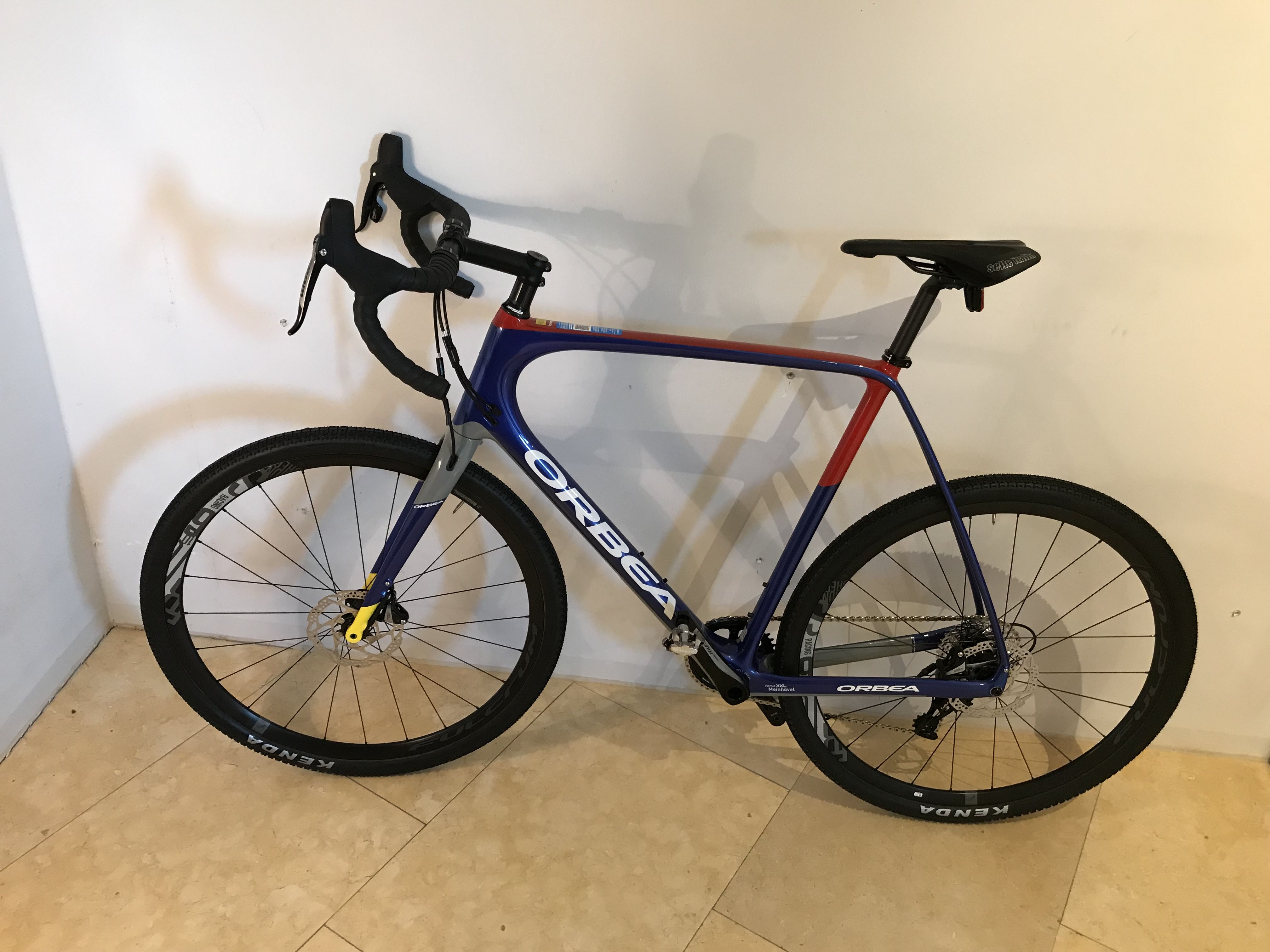

@Terranaut War bei deiner Fahrrad-xxl Lieferung Carbon Montagepaste dabei? Bei meiner lag zwar ein Zettel dabei, mit Hinweis, dass man die nutzen soll, aber in der Tüte war nur der Zettel, nicht die Paste.
Außerdem hat sich der rechte Schalthebel während des Transportes wohl durch den Karton gedrückt, hoffentlich ist da nichts passiert.
Der Lenker ist seitlich vom Vorbau zerkratzt.

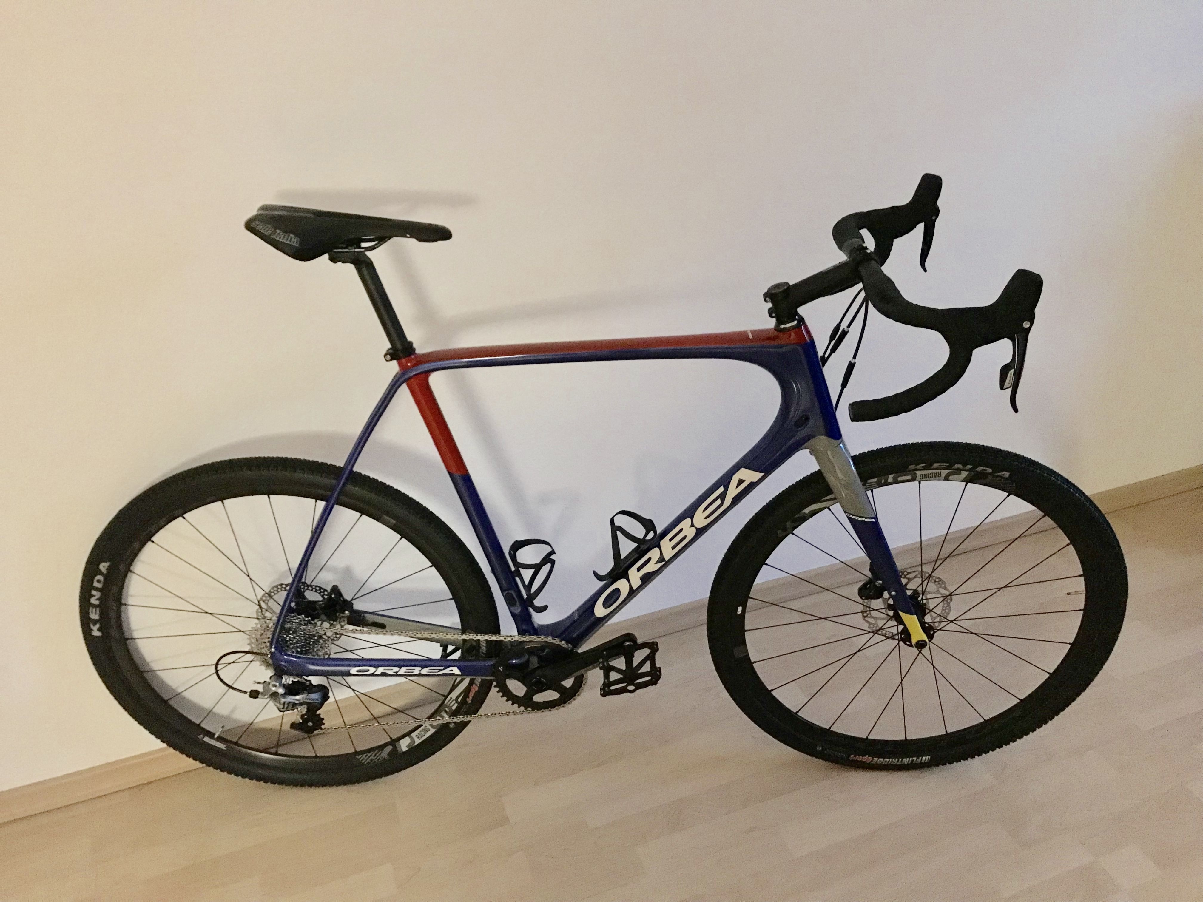

Foto kommt morgen, ich hab jetzt den Lenker noch gar nicht montiert, da ich zuerst nicht wusste, ob ich es womöglich gleich zurück schicken muss, und heute Abend bin ich nicht daheim

Gibt es für den Lenker eine ganz bestimmte Position oder bestimmt man den Winkel selbst? Ich hab den jetzt mal grob nach Gefühl montiert.

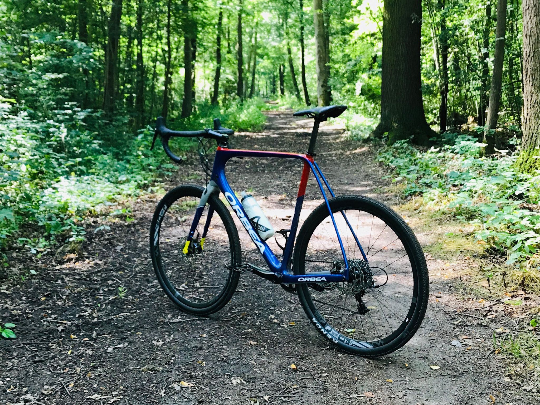

So. Gestern 70 und heute 40 Kilometer. Habe erstmal den Vorbau gedreht und 3,5 bar aufgepumpt. Läuft prima über die Waldautobahnen.
3,5 bar halte ich zumindest offroad für deutlich zu hoch. Kenda empfielt für den Reifen zwischen 2 und 3,5 bar und ich würde ruhig mal den mittleren Bereich wählen. Bei mir haben sich vorne 2,5 und hinten 2,8 bar als Mittelweg für Touren mit höherem offroad Anteil bewährt.
