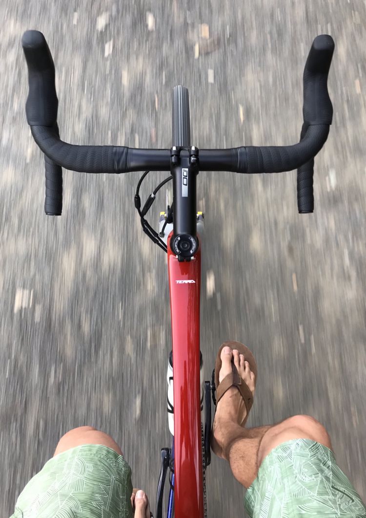

Sag mal waren bei euch die Bremshebel vernünftig montiert? Meine haben unterschiedliche Höhen. Beim Fahren merk i nix, aber beim Hinschauen sieht man es.
Läuft... 8)
Bei mir sieht es gleich hoch aus - wobei ich zugeben muss nicht exakt zu wissen, was du meinst.
