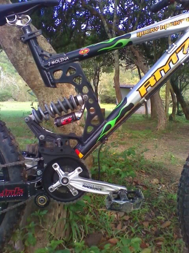

Also am 7.7 08 sah der Rahmen noch so aus
und a paar Monate später braucht er neues Pulver??
Was ich mich gerade frage ist, wie hat er die da dran bekommen?
Ich habe so eine für Innenlager Montage, hat der vielleicht eine für ISCG mit Adapter verbaut und das Ding somit etwas vom rahmen wegbekommen?
Wenn du mit "der" mich meinst:-)
Ich habe tatsächlich einen bzw 2 Adapterringe verbaut, die beim Howitzer Innenlager dabei waren. 2 Ringe, weil ich ein 73er und kein 68er Gehäuse am RM hab.
Passt alles wunderbar =)

Ich mein den Typ dem das RM7 auf dem Bild gehört. Du hast ein RM9, da is das völlig anders... tzz...
Das mein ich, ein oder Zwei Ringe und das Ding und gut...
Also ich kenne es so das man bei 68er die zwei Ringe verbaut um 73 zu kommen... Anderstrumm ist doch sinnlos, da has du maximal spiel?

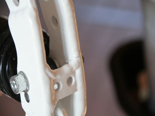

Habe nach einer Fahrt durch mein Dorf gestern heute glatt etwas neues entdeckt und mir sind fast die AUgen ausm Kopf gefallen.
Seht ihr die Risse an der Dämpferaufnahme?
Ich raste aus^^

Mensch warum überprüfst du den Rahmen denn nicht gleich wenn du ihn auspackst?!?
Wenn du Pech hast könnte er sich damit rausreden das du das Rad schon aufgebaut und höchstwarscheinlich unsanft gefahren bist wodurch die Mängel entstanden.
... als ich den Rahmen bekam, hatte ich noch gar keinen LRS den ich hätte einbauen können, um den Schräglauf am HInterbau zu kontrollieren.
Ich habe mich gestern Abend lediglich auf den Rahmen fallen lassen. Das Rad hat in meinem Besitz noch nie Wald gesehen. Ich werde das Rad nun unverzüglich demontieren, das hat keinen Zweck!

Ja das
attachment.php
ist die Rocky RM 6-9 und Switch Stelle mit dem Potential
bei meinem ging aber der Haarriss nach hinten...was ich mir bis heute nicht so recht erklären kann :confused:
Scheinbar auch noch falsch geschweißt wenn der sogar an der Raupe wieder aufgeht....falsch geschweißt und des Alu wird zu Butter.
Die Gabel ist scheinbar auch aus 2 mach eins :D
Das ist mit ABSTAND der fertigste Rahmen den ich je gesehen habe.:(
echt der hammer oder?!

An dem Rahmen ist ja echt überall rumgepfuscht worden.
echt krass was da auf einmal alles zum vorschein kommt! schuld biste im endefekt selbst, den rahmen nicht gründlich untersucht zu haben. und wie schon vorher erwähnt, kann er dir die scheise ankreiden, und behaupten, du bist schon gefahren damit. das du dich dann erst einmal draufgesetzt hast, musst du erst beweißen können.
eigentlich hättest du ja schon stutzig werden müssen, wenn der typ da schon verstärkungsbleche eingeschweisst hatte, das wär mir schon zu heiß gewesen. naja, wünsch dir viel glück beim reklamieren!
bei meinem ging aber der Haarriss nach hinten...was ich mir bis heute nicht so recht erklären kann :confused:...(
Bei mir auch... Wahrscheinlich war der Dämpfer mal nicht richtig festgeschraubt. :confused:

fiese sache das...klar kann man vermuten du hast das rad beim probefahren getötet (juristen sind bekanntlich berufslügner und es gewinnt oft die dreistere begründung...:D ) aber wenn ich nen rahmen verkaufe der normale gebrauchsspuren hat warum schenke ich dann ne neue lackierung her???sehr verdächtig...und es zeigt sich einfach ne dillettantische arbeit, und ich gehe mal davon aus das man dafür trotz privatkauf haften muss da dies nicht nach ner vorsorge maßnahme aussieht sondern ganz klar nach nem nicht genannten mangel. dass ein dämpfer ploppt kann passieren, hat ich auch schonmal, aber solche risse???nene,das ist klar beschiss! viel glück
Ja das kann sein..obwohl ich den schon fest hatte und auch selbstsichernde Muttern....evtl. wars auch das ausgelutschte Dämpferauge???
Oder beides in Summe :confused:
