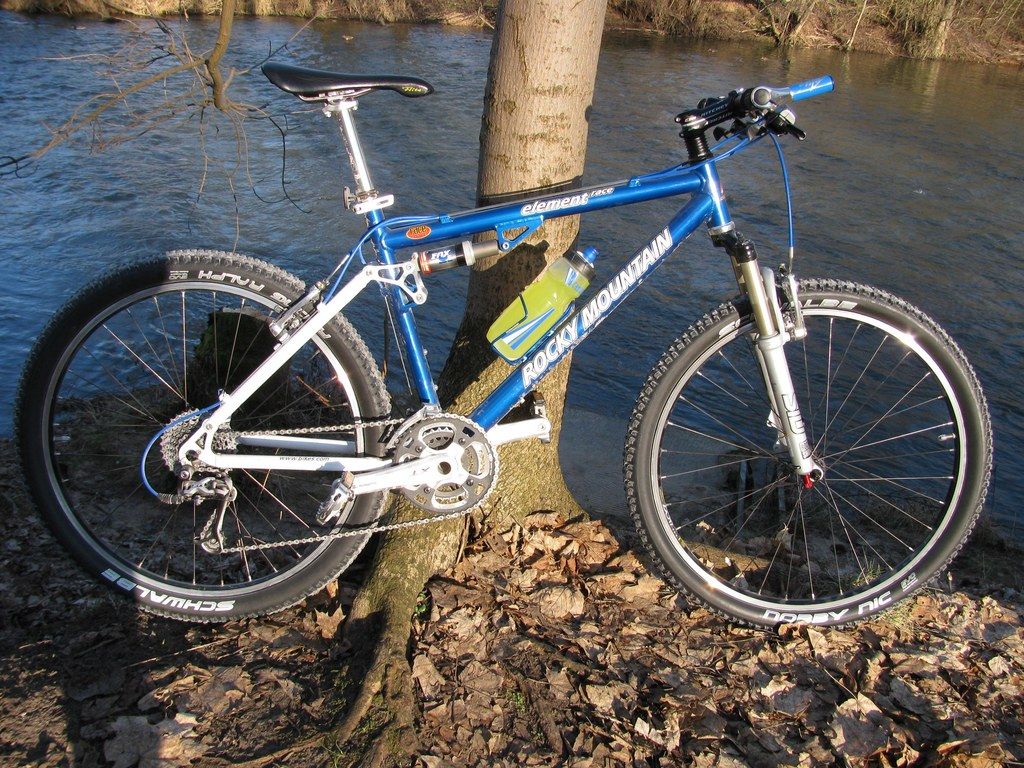

Ich fahre in meinen 2001er Element eine Pace RC39 mit 80mm (jetzt DT Swiss XRC 80). Die harminiert mit der "alten" Element-Geometrie super.
Anfangs wurd mir fälschlicherweise eine 100er RC39 geliefert. Die war an Anstiegen über 12% tatsächlich unfahrbar. Die 80er passt dagegen super. Außerdem ist die Gabel mit 1400 g superleicht. Die Beschränkung der Gabel bis 92 Kg Fahrergewicht ist ja für dich kein Thema ;)
