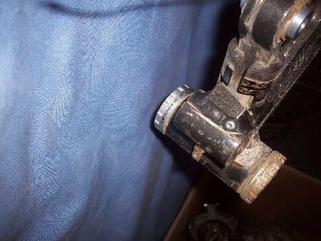

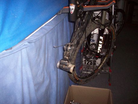

Die Ursache des Knackens hab ich gefunden, beim Lagerwechsel waren es dann doch nicht die Lager.
Mein Switch is RIP.
Dabei bin ich mit dem kaum gefahren.
:heul::heul::heul::heul:
Brauch noch jemand als Ersatzteillager ein SL Rahmen in 19,5" von 2004?
Sieht ansonsten aus wie neu, sogar der Aufkleber mit der Unterschrift ist noch drauf.
Was mach ich jetzt nur mit den neuen Parts :confused:

Na, nu werf nicht gleich die Flinte ins Korn...
Es gibt auch die Möglichkeit den Riß mit einer Schweißraupe zu beheben. Fachkundige Leute sind ja genug im Forum!!Falls du nichts findest-meld dich nochmal....

Irgendwie immer die gleiche Stelle, bei mir war es auch an dem besagten Lager.Konnte es aber schweißen lassen und es fährt noch heute.

hi, wegen dem Bruch hätte ich jemanden zur Hand, der hat bei mir auch schon 2-mal das Switch geschweißt und dürfte daher schon etwas Erfahrung mit dem Rahmen haben....
Das ist echt eine gängige Stelle für den Riss, besonders bei der SL Serie, ist schon vielfach passiert. Sollte doch über den Händler machbar sein, was die Garantie angeht. Ich drücke die Daumen!

und leider hab ich da auch bei meinem einen riss entdeckt,sl bj.2004!!super.
Hallo zusammen,
bin gerade erst auf diesen Thread gestossen, stöbere so ein wenig rum, gucke mal nach meinem SL und siehe da, auch gerissen der Rahmen... also klasse Infos hier :daumen:
