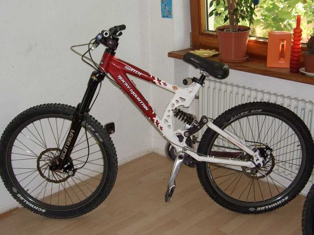

Schönes Bike!
Und ich finde die xt-Kurbel immer noch besser als die meisten anderen vergleichbaren!
THX decolocsta... ;) - jetzt isses wenigstens auf der neuen seite *gg*
dank an die andern... @ Flow Zero: joar... schwarze würdn sich echt au gut machn.. aber bin echt super zufriedn und solang noch alles gut läuft lass ichs ersma so.. hab annem andern radl Hone kurbeln- iell. mach ich die ma zum testen hier dran.. aber is eigentlich nur spielerei.. und am andern sehn die so gut aus... :)
cheers
