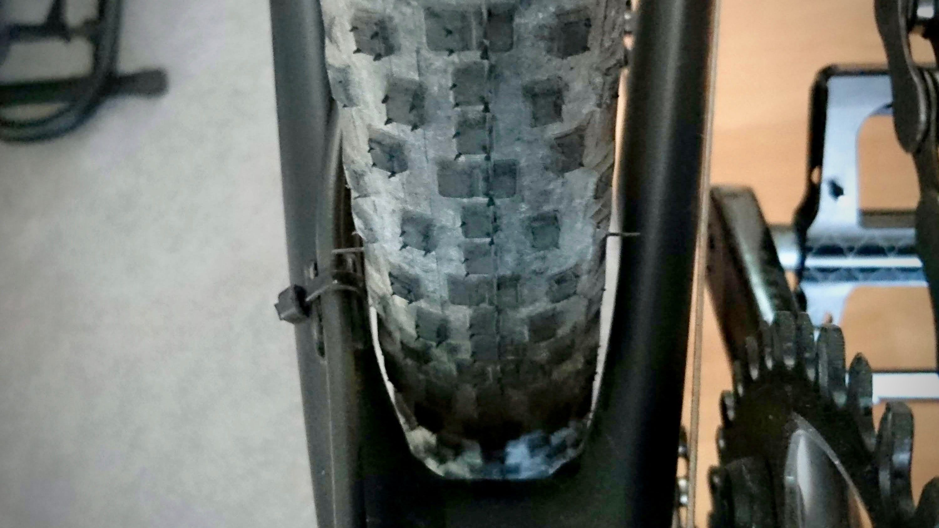

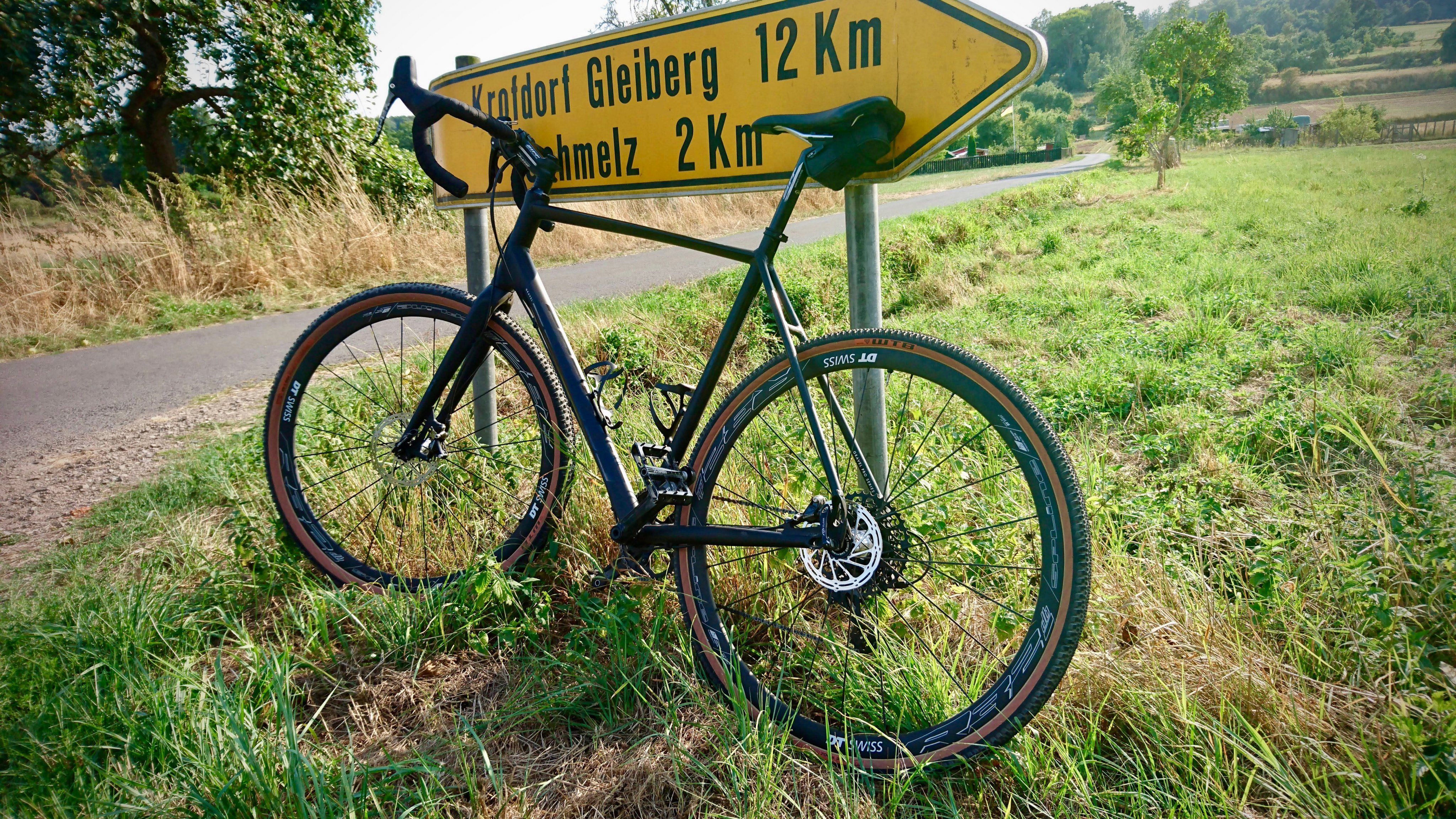

Ich habe heute neue Reifen bekommen und gleich mal aufgezogen für eine kleine Runde. 2017er Grafix Pro, Reifen ist hinten schon extrem eng, mal schauen ob der bleiben kann...
Guten Morgen Andreas,
die Reifen sind die WTB Resolute und haben eine angegebene Breite von 42mm, auf meiner Felge mit 19mm Maulweite messen sie jetzt nach der ersten Ausfahrt 43,5mm. Passen tuen sie hinten nur, weil ich den ersten Clip für die Bremsleitung an der Kettenstrebe durch einen Kabelbinder ersetzt habe. Ich denke der Reifen "setzt" sich noch etwas und wird noch breiter, daher werde ich wohl für hinten entweder zum Riddler 37c oder den Nano 40 wechseln.
Vorher hatte ich die Maxxis Rambler drauf, die haben sehr gut gepasst mit ca. 38mm auf der 19mm Felge.
Das war nach meiner Messung auch so meine Vermutung, dass 42er Reifen schon ziemlich eng werden. Ich habe zwischen den Streben 46mm gemessen.
Den Clipser durch einen Kabelbinder zu ersetzen macht eh Sinn. Bei mir saß der Clip eh so locker, da er ohnehin weg musste.

Ich habe noch ein paar Bilder zum WTB Resolute 42, hier sieht man gut, wie eng das Ganze ist.
Gestern ist der Riddler in 37c gekommen, ich habe ihn gleich aufgezogen und eine Runde gedreht, gute 7 mm schmäler merkt man deutlich und auch wenn er sich gut gefahren hat, hat mir der Resolute doch besser gefallen. Der Riddler kommt bei meiner 19 mm Maulweite auf 36,4 mm.
Ich denke, auch wenn es extrem eng ist, werde ich trotzdem den Resolute nochmals aufziehen.
Der Riddler ist kein schlechter Reifen und ich glaube, ich tendiere eher aufgrund der Breite zum Resolute. Würde der Riddler in 45c passen, würde ich den sicher auch noch testen, das Profil macht jedenfalls einen guten Eindruck.
Im Grunde ist es meine persönliche Einschätzung und die Reifenwahl ist eine sehr subjektive und individuelle Sache.

Puh das ist echt eng mit dem 42er...
Irgendwie fehlt mir ein echter 40er Reifen mit dem Profil des G-One. Oder wie der Gravelking Slick.
Stimmt schon, der Nano in 40c wäre noch eine Option. Der Maxxis Rambler hat sich auch sehr gut gefahren, leider aber auch recht häufig Löcher, was unterwegs aber durch tubeless Setup nie ein Problem war, bis es zu viele Löcher wurden... Da ich momentan zu faul bin den Riddler zu wechseln, gewöhne ich mich evtl. doch noch an ihn. Der G-One hat mir zu viele Steinchen gesammelt und war mir zu schmal, darum bin ich damals auf den Rambler gewechselt.
Für mich wäre noch unabdingbar, dass der Reifen eine Skinwall Karkasse hat.:D
