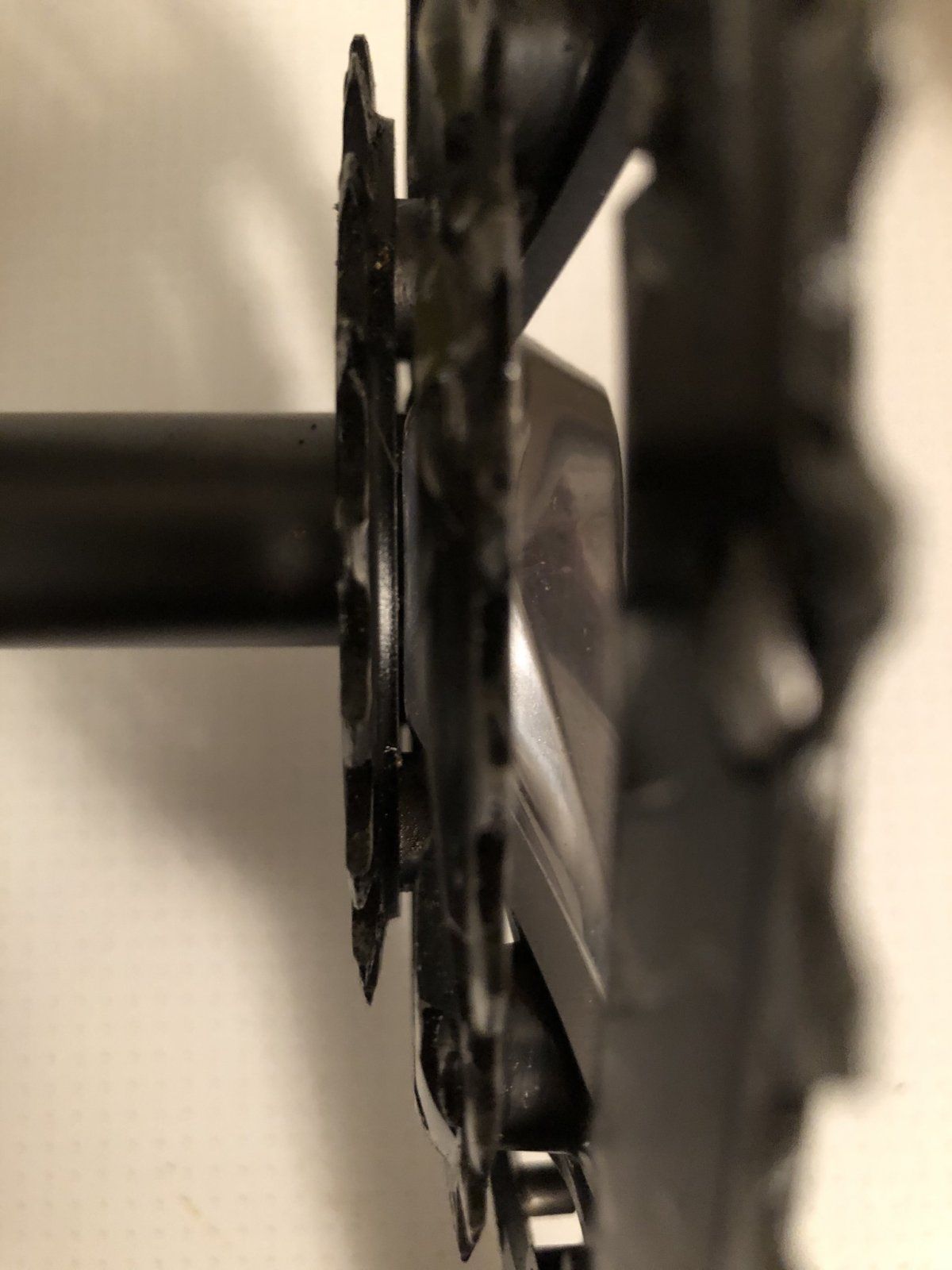

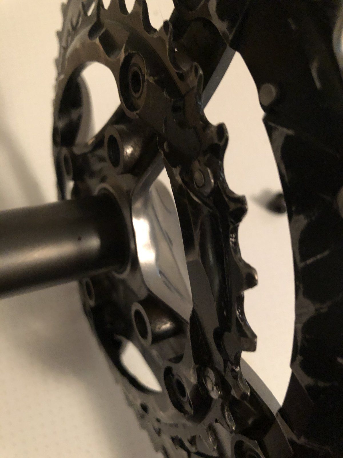

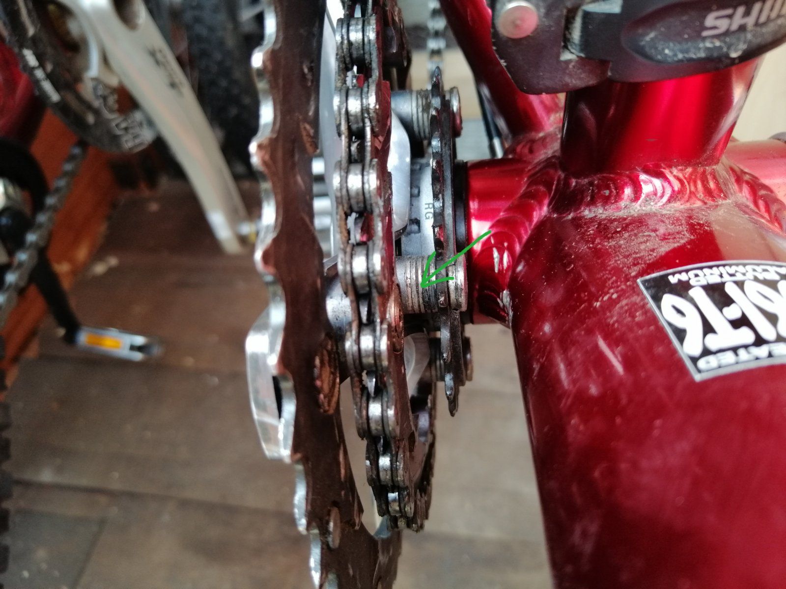

Hallo, könnte jemand ein Bild der Befestigung für das kleine Kettenblatt der M960 posten, beim Schalten verklemmt sich bei meiner Kurbel die Kette immer zwischen 32 und 22(20). Ich finde aber das die Spacer die dort eingebaut sind irgendwie komisch aussehen.
Schon mal 1000Dank.
Ich weiß nicht was andere für 960er Kurbeln haben, aber bei meinen 4 Kurbeln gibt es für das 22er KB keine Hülsen, Spacer, oder sonstiges. Hier mal ein Foto ohne KB.
KB auf den Kurbelarm, Schraube rein und fertig.
Da sind die Distanzen für ein besonderes Blatt montiert. Bei Serie natürlich nachteilig.....
Auf der Kurbel waren 44er und 32er von Gebhardt und ein Original 22er von Shimano montiert, das 22er war mit den Hülsen montiert. Ich habe das 22er gegen ein 20er von Mountain Goat getauscht, in der Annahme daß die Hülsen da hingehören. Werde die Mal rausschmeißen und testen.
Bei einer 73er Tretlagerbreite einen 2,5er Spacer auf der Antriebsseite, richtig?
Auch für ein 20er Mountain Goat-Blatt werden normal keine Distanzscheiben benötigt. Außer das mittlere Blatt ist dicker als 4mm, dann gehören zu dem 20er-Blatt spezielle Aluringe mit 1mm Dicke und 11mm Außendurchmesser. Der 11mm-Durchmesser ist übrigens wichtig, da die Kette sonst abhebt!
Aus dem gleichen Grund müssen auch die vier Schraubdome für das kleine Blatt im äußeren Bereich meistens etwas zugefeilt werden:
Übrigens werden den Mountain Goat-Blättern auch spezielle Kettenblattschrauben mit einem etwas kleinerem Kopfdurchmesser von 11mm beigelegt. Wenn die oben erwähnten 1mm dicken Scheiben nicht benötigt werden, sollen sie unter den Schraubenköpfen montiert werden. Das scheint aber nach Deinem Foto zu urteilen, bereits so zu sein.
