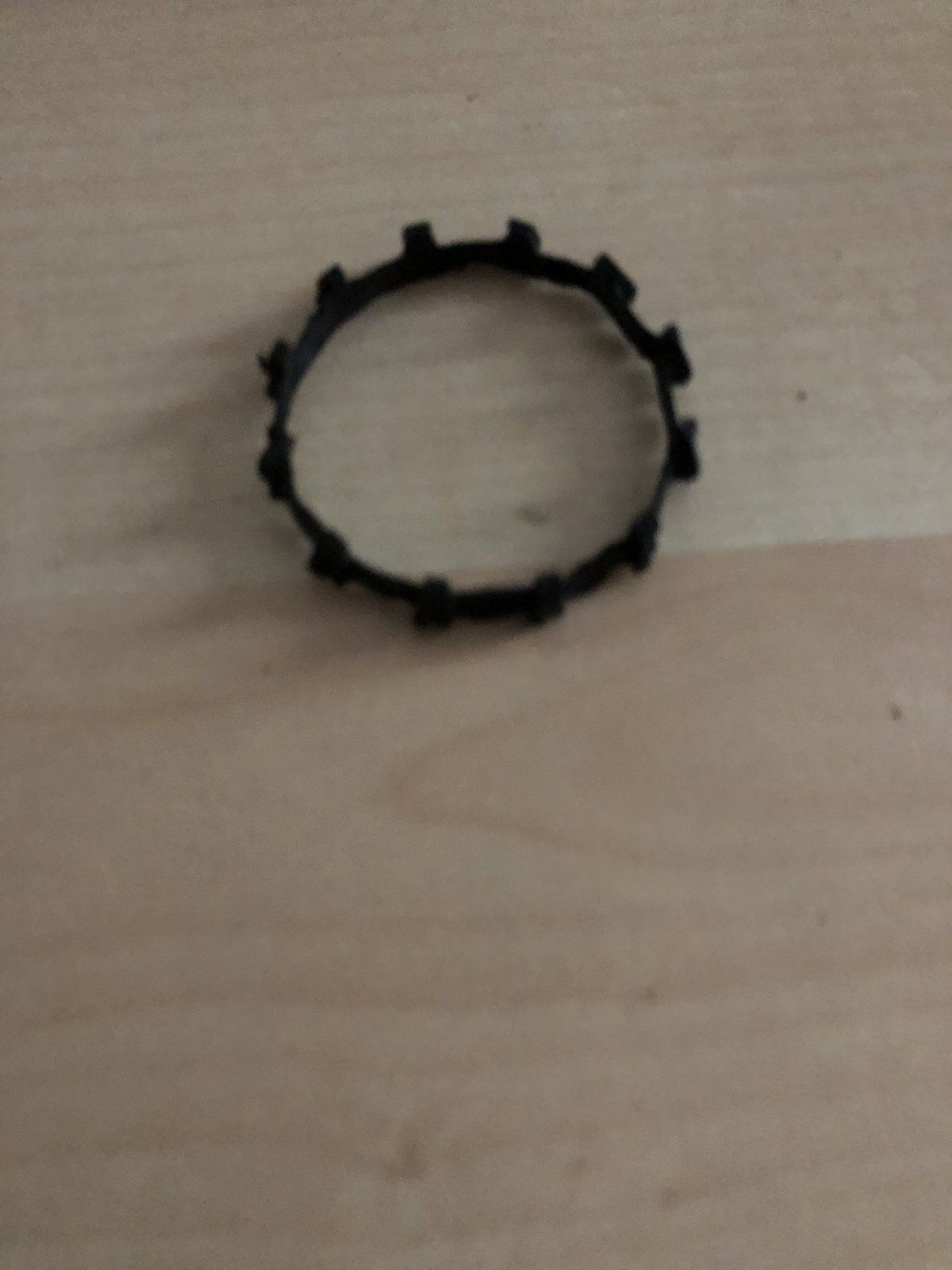

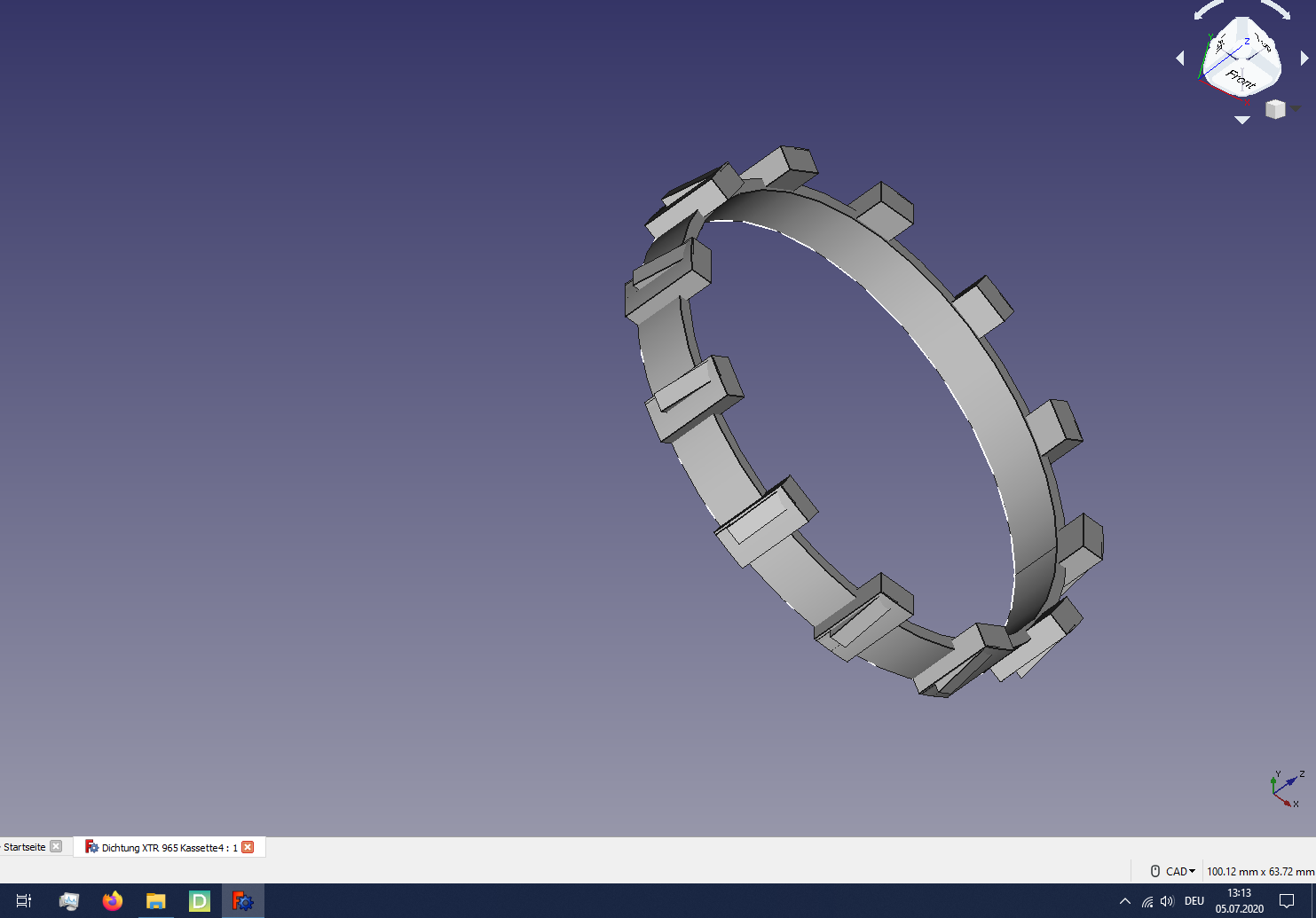

Gibt es die Kunstoffabdeckung unten den Speichen auf der Kranzseite der M965 Laufräder noch zu kaufen?
Ich hätte es nicht erwartet, aber die "Dichtung" lies sich drucken und ist so besser als die Alte die doch sehr verwurstelt war.
