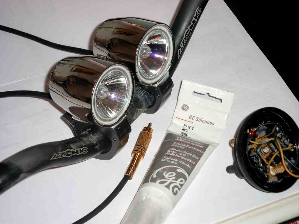

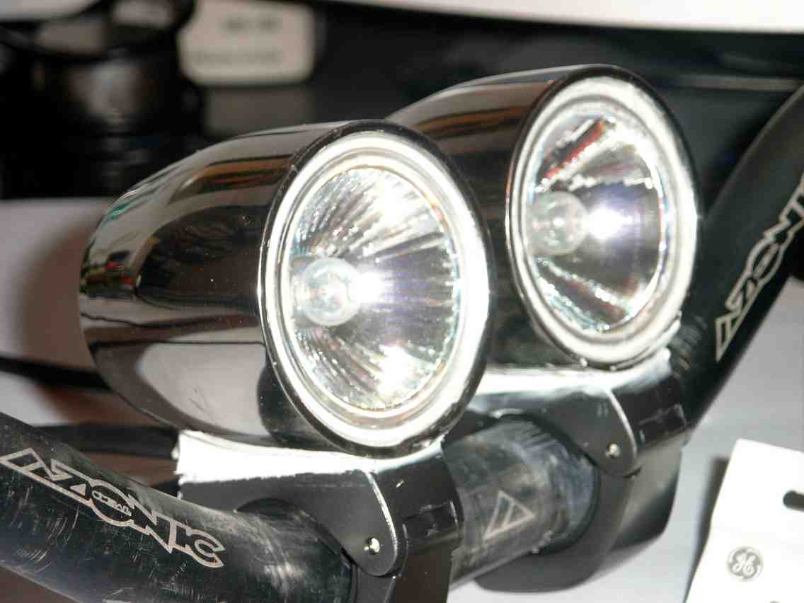

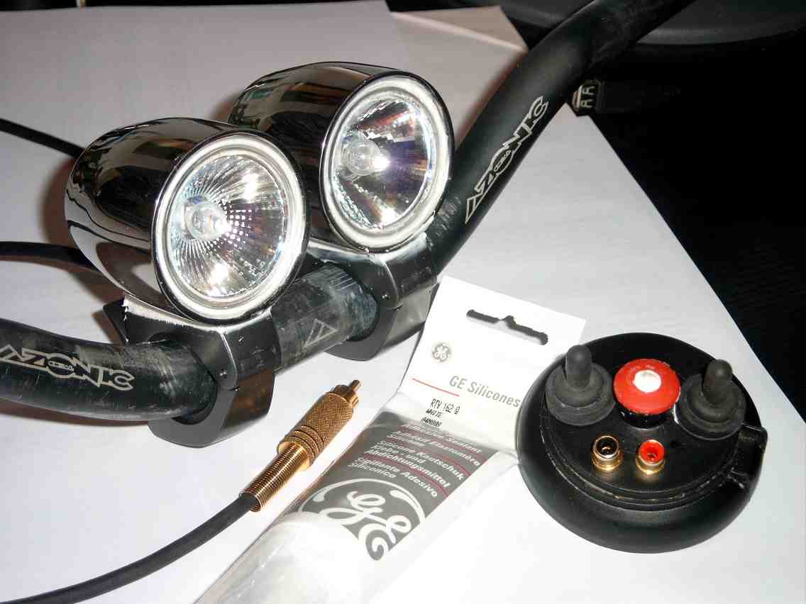

Ich hab' das abgebildete Silicon genommen. Ist eigentlich Siliconkleber und hält, dichtet & isoliert bei mir die gesamte Lampe. Frontscheibe ist damit abgedichtet, Reflektor ist damit eingesetzt, Kunststoffhalterung ist nur an der Edelstahltasse/am Gehäuse angeklebt, wobei die Voraussetzungen Kunststoff auf Edelstahl und dann noch gekrümmt, nicht gerade günstig sind. Einziger Nachteil ist die mattweiße Oberfläche, die den Dreck magisch anzieht.
Der ist von GE Silicones und man kriegt ihn in der Elektronik-Apotheke Conrad. Auf der Verpackung gibt es allerdings keine Angaben bezüglich Temperaturbeständigkeit, aber Hitze scheint dem Kleber egal zu sein, immerhin hält der schon gut ein Jahr ohne sich zu verfäben und dabei bleibt er dauerelastisch, wird also nicht spröde.

Hi folks!
Der Silikon von user 1024 ist laut Apo temp-technisch so ausgelegt: Dauerbelastung 205 °C, kurzfristig 260 °C
Artikel-Nr.: 532258 - 62
