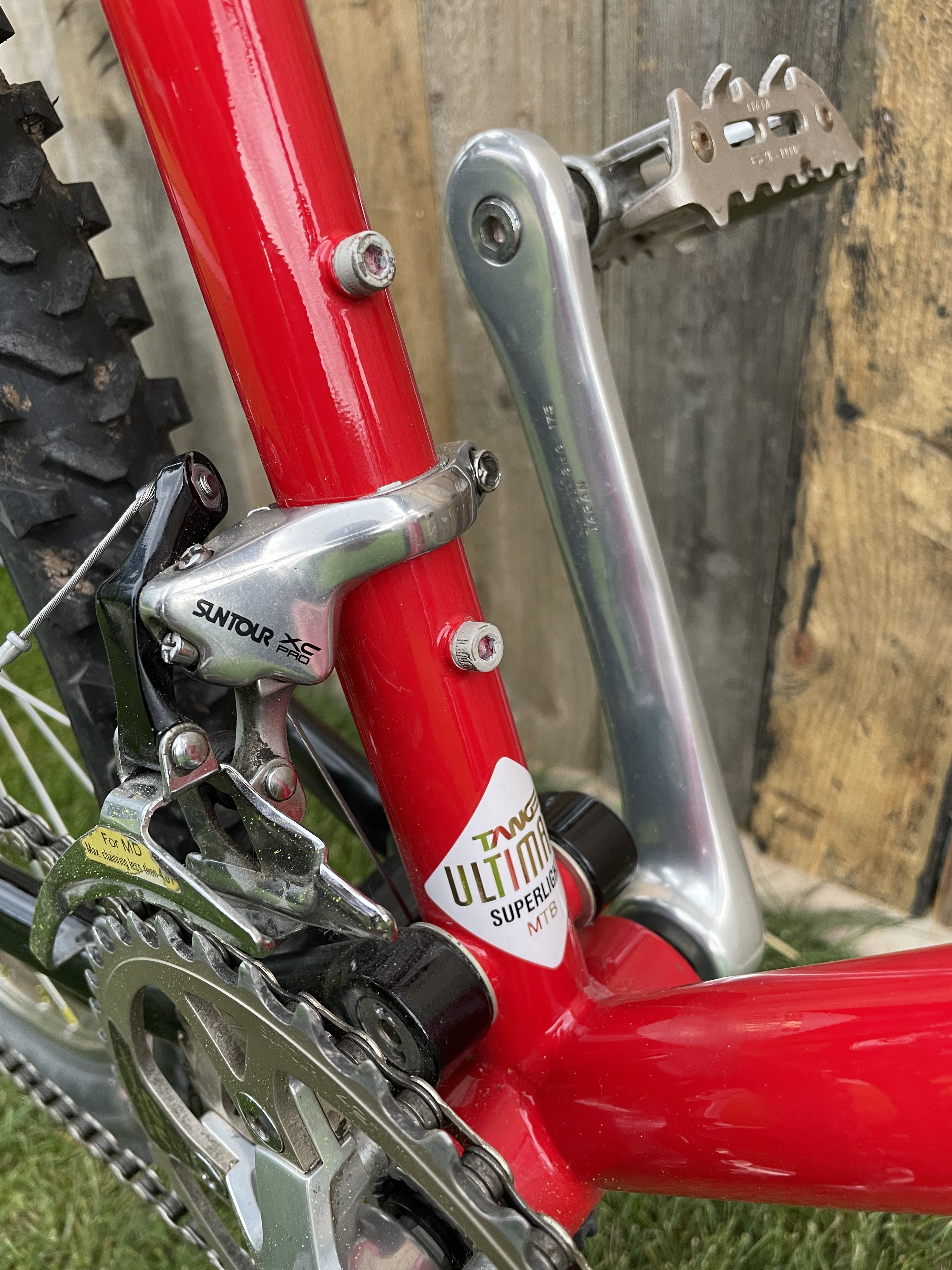

Innenlagerbreite und Achslänge müsste mit Lowprofile 73/ 103 oder 107mm sein. Muss ich noch mal schauen .

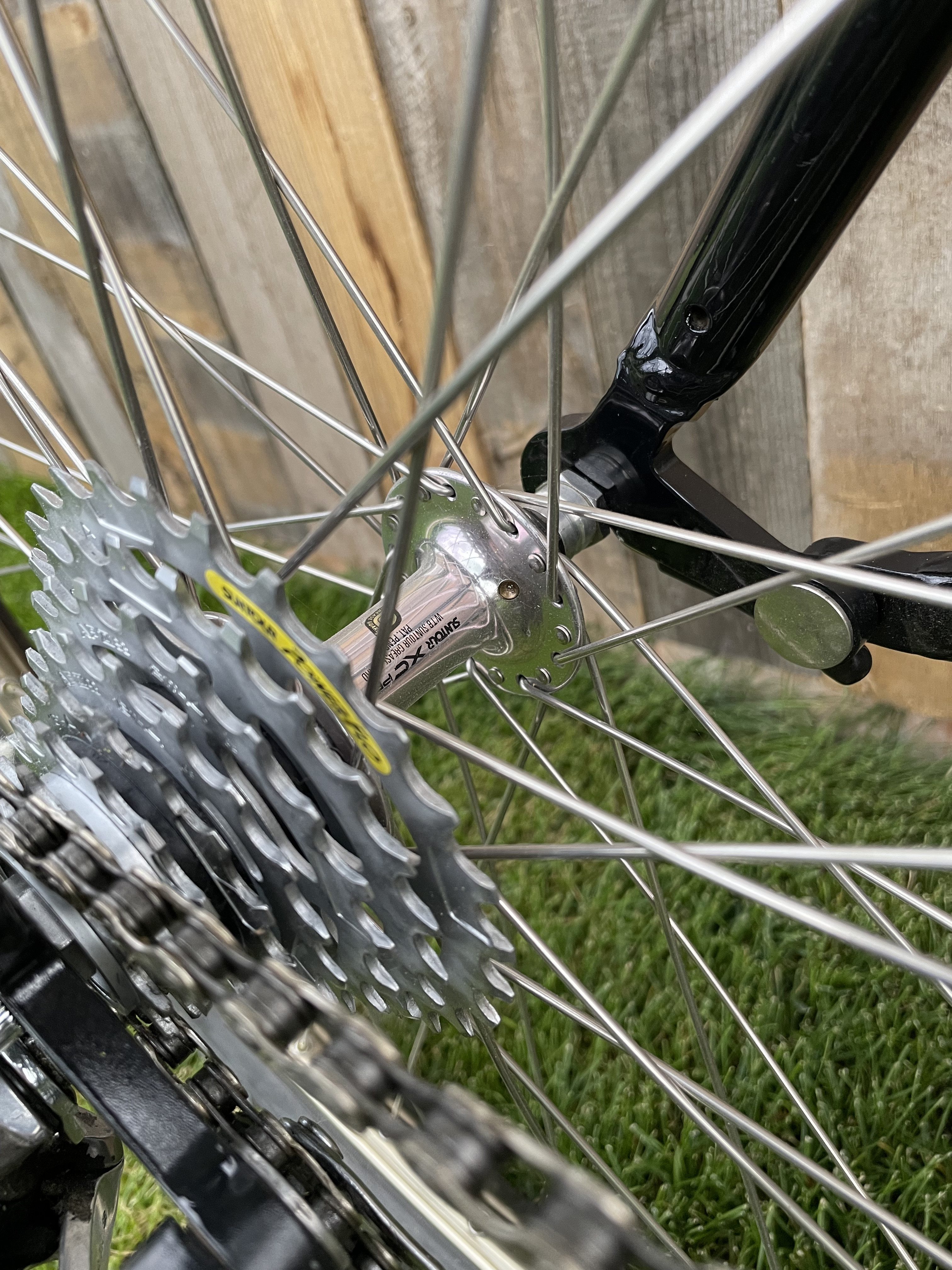

Bei den Lagern für den Hinterbau bekommt man von Glykodur alle passenden Buchsen . Aber die Bolzen, gerade wenn diese aus Alu gefertigt sind kann man sich nur anfertigen lassen.

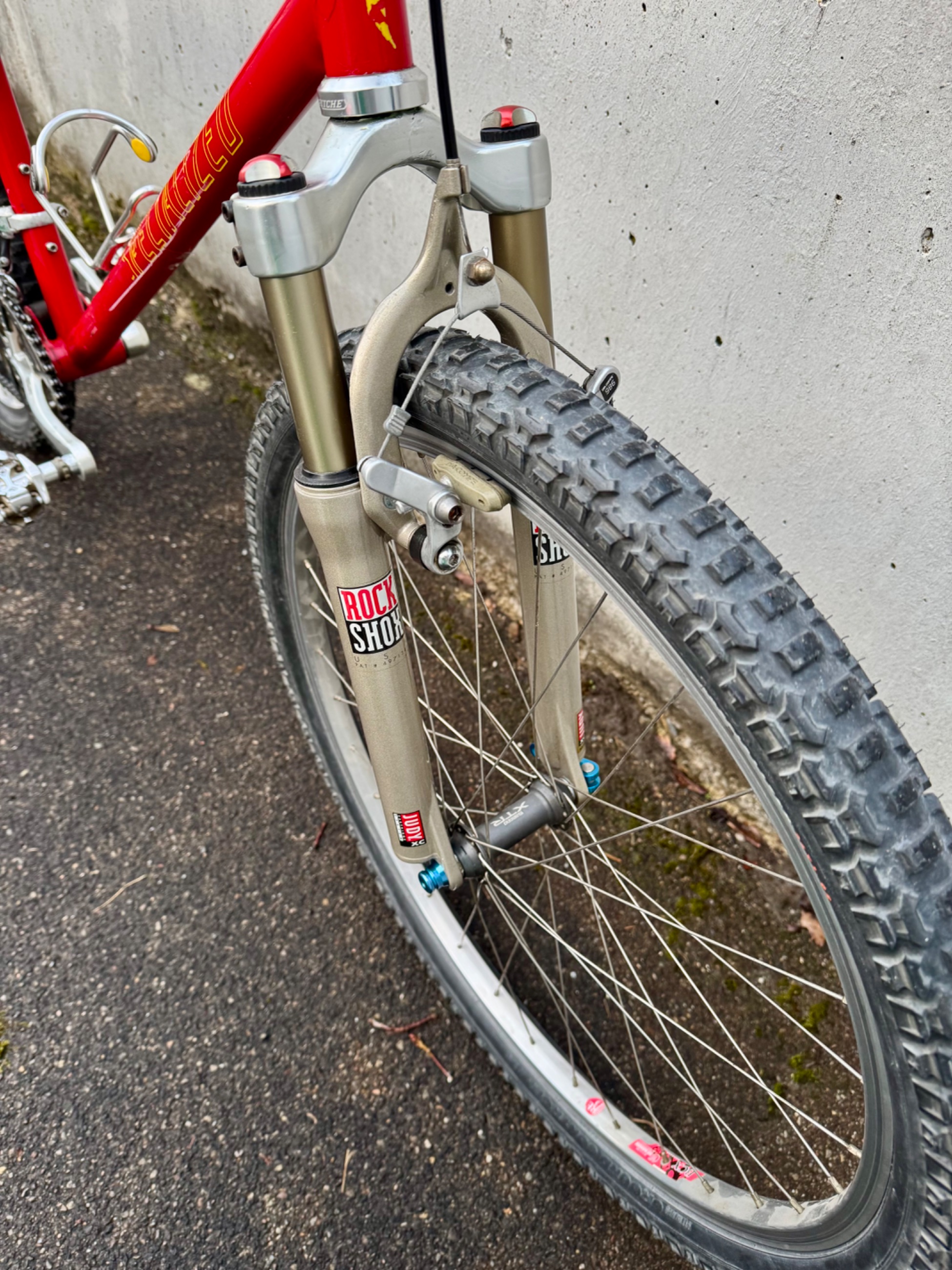

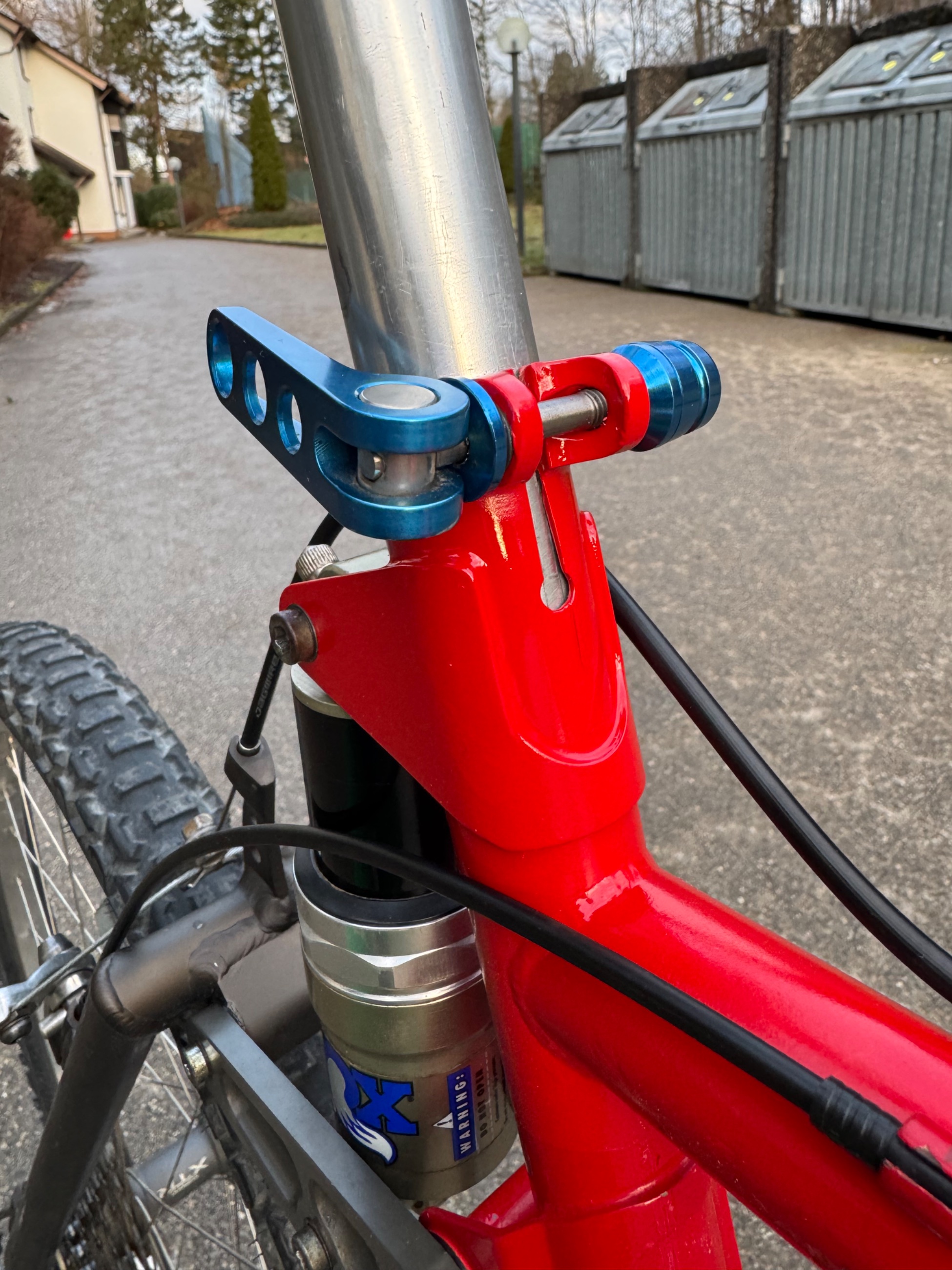

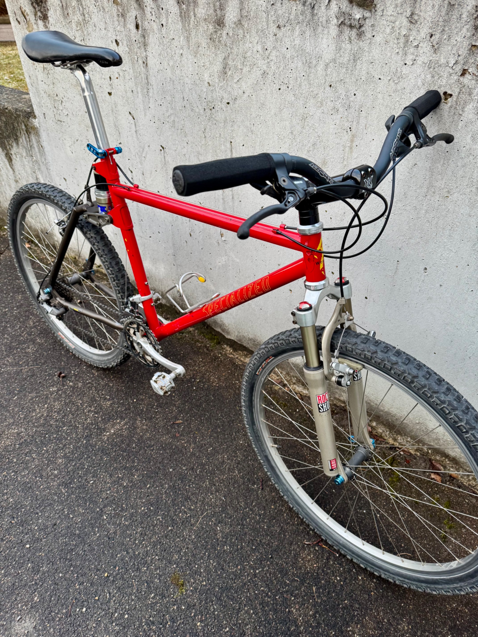

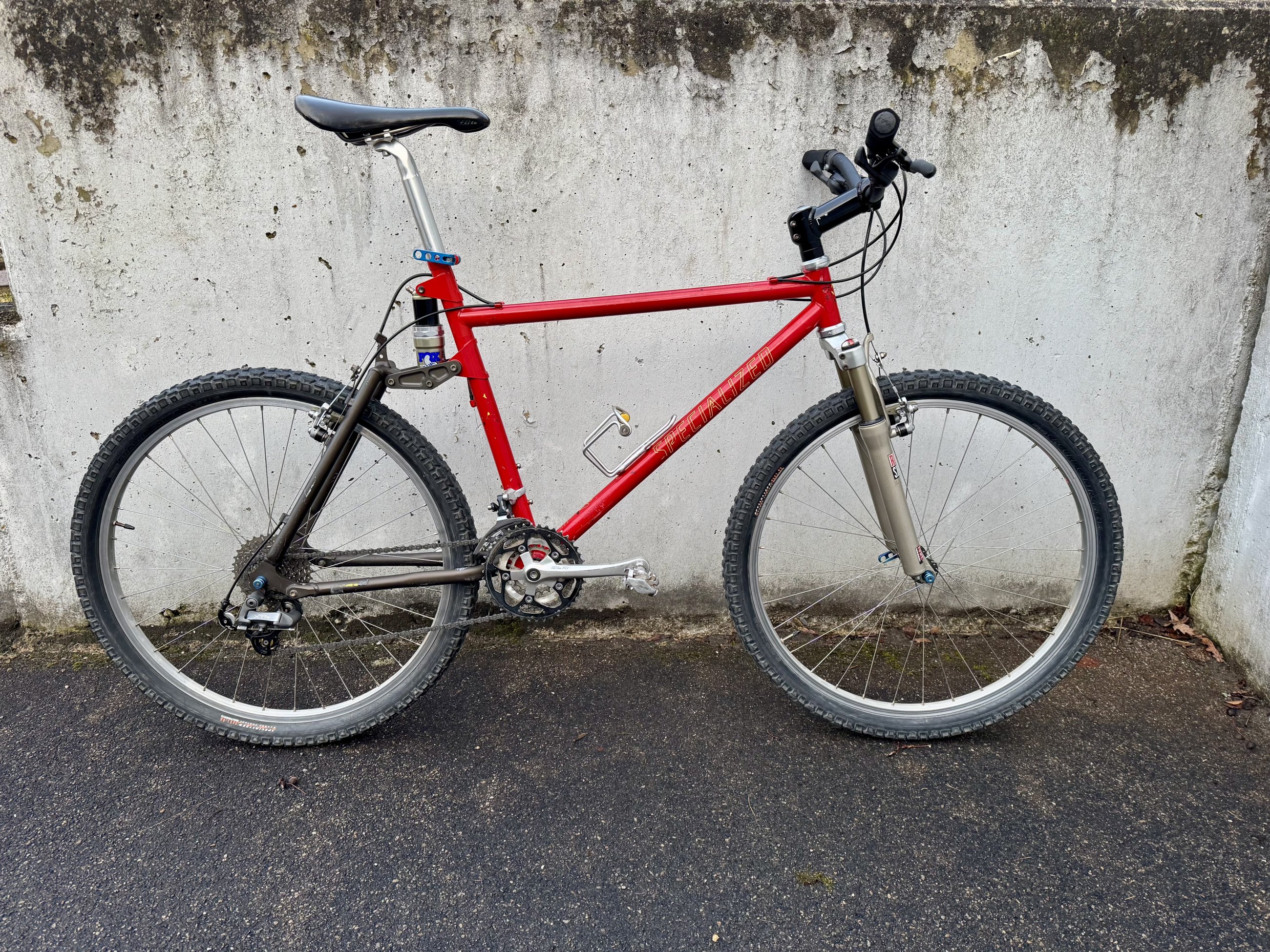

Wenn du , wie auf dem Bild zu sehen, ein Judy fährst mit 75mm müsstest du den längeren Dämpfer aus dem 95er FSR nehmen . Ansonsten ist der Lenkwinkel zu flach .

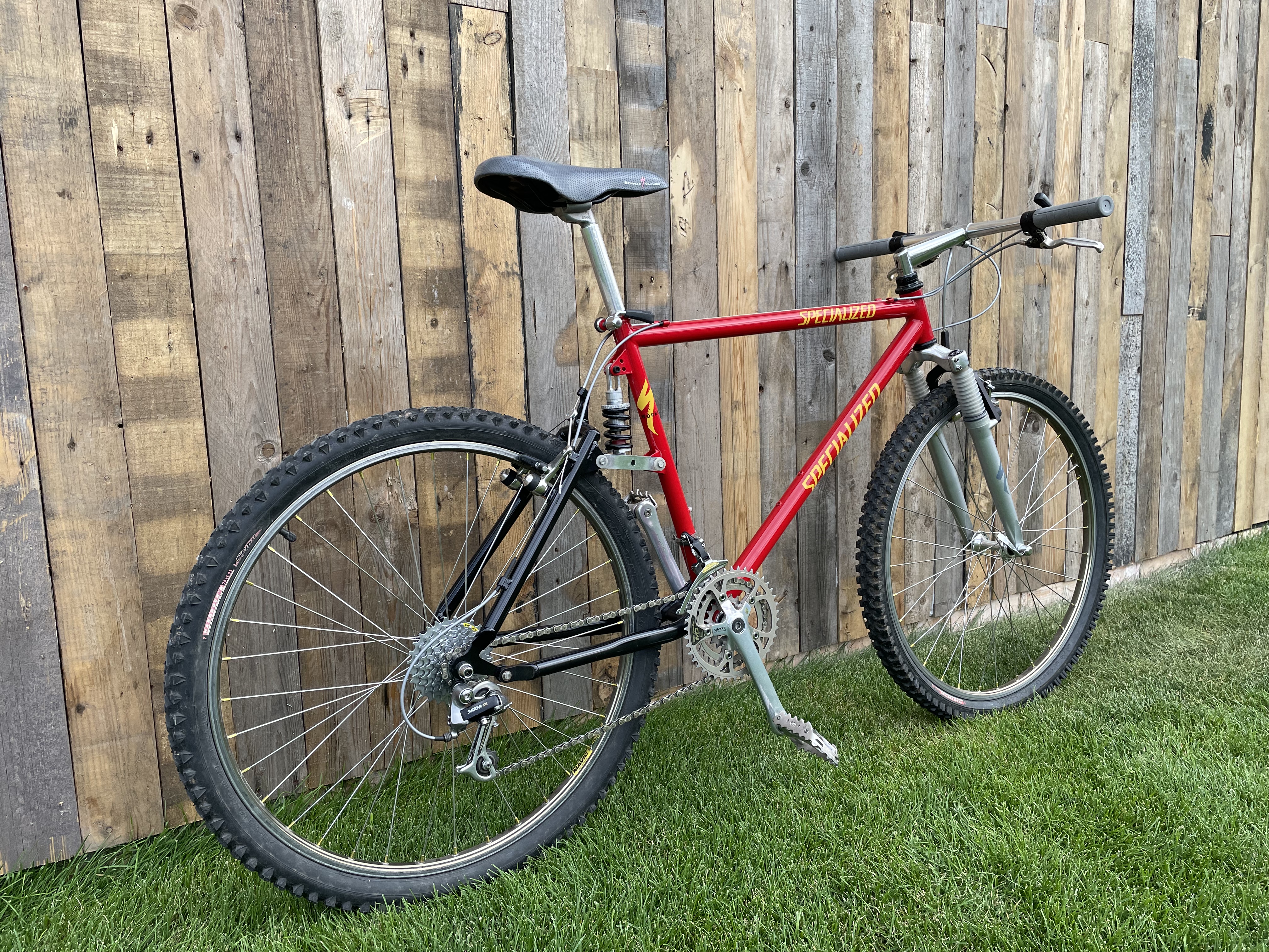

Ich habe ja „leider“ den 95er Dämpfer. Aber ist doch klasse wenn die Geometrie mit der Judy nun passt. Das war auch stückweit meine Hoffnung. Optisch schaut es nun so doch recht harmonisch aus.
Ich habe jetzt grad ein 114er Innenlager verbaut und es schaut optisch schon ein wenig zu breit aus. 107mm klingt realistisch.
