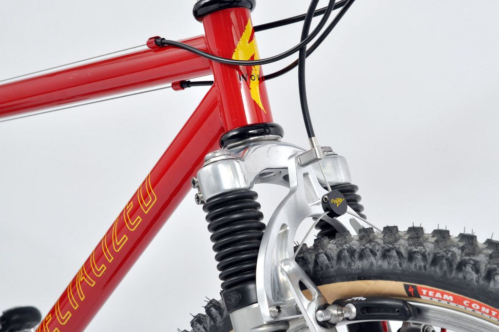

Ist da ein spezieller Titanbolzen zur Bremsklotz-Montage verbaut?
Wenn ja, wo hast Du die Teile her?
Gruß,
Daniel.
