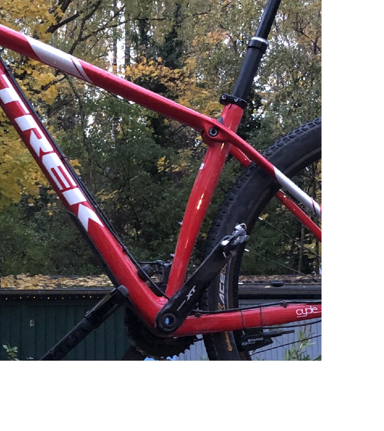

Nun, was ich mich immer wieder frage, kann man die bremsleitung nach hinten in den Rahemn
Nun, was ich mich immer wieder frage, kann man die bremsleitung nach hinten in den Rahemn verlegen?
(ergänzt)
Das 9.7 hat eben nicht den SL (Superlight) Rahmen.
Preisunterschied am Rahmen alleine sind 1k (2499 vs 1499).
Dafür fehlen vermutlich einige Features.
Ich denke die Durchführung für die Leitung ist eben am Heck einfach nicht da.
Man kann es auf der Trek-Seite erahnen, wenn man nur die Rahmen vergleicht und in Großansicht studiert.
Ja wirklich sehr schade.
Vorallem alle anderen hersteller in diesem Preis segment schaffen es auch soweit ich weiß.
Aber Gott sei Dank nur ein optischer Mangel :)
Das ist nicht ganz richtig, Es geht bei den Non-SL-Rahmen nicht beides intern. Bei 2fach muss halt der Schaltzug außen laufen. Ist aber a.m.S. unproblematisch. Der Remotezug läuft intern:
Da Bremszug sowieso außen läuft und der Halter für zwei Züge ausgelegt ist, fällt das kaum auf. Ist immerhin 1.000,- billiger.

korrekt, aber dann kann man aber auch eine Sattelstütze mit aussen verlegten Zug montieren und den Weg an der Bremsleitung nehmen, man muss dann halt in den sauen Apfel beißen und das letzte Stück am Sattelrohr hoch gehen. Ist zwar etwas unschöner, man muss aber dann nicht das Tretlager raus nehmen, den an dem kommt man imho im verbauten Zustand bei innenverlegung nicht vorbei. Beide Lösungen sind nicht ideal - ich will mir nämlich eine Sattelstütze holen und bin echt am Überlegen die Funk Sattelstütze von Magura zu holen ....
Ich hab mein 9.7 im November bekommen, die Bremsleitung muss draußen bleiben.
Aber die Sattelstütze hab ich mir gleich vom Händler einbauen lassen, so läuft sie schön durch den Rahmen und die Arbeit war im Preis inclusive. Falls du daran überhaupt Interesse hast.
Tretlager musst du somit im Fall der Fälle nicht selbst ausbauen.
Sattelstütze werd ich mir erstmal nicht holen.
Wollt eigentlich nur wissen ob man die bremsleitung nach innen bekommt, weil es außen einfach nicht schön ist .
Aber gut, is hald nur ne optische Sache. Solang die Technik top ist :)
