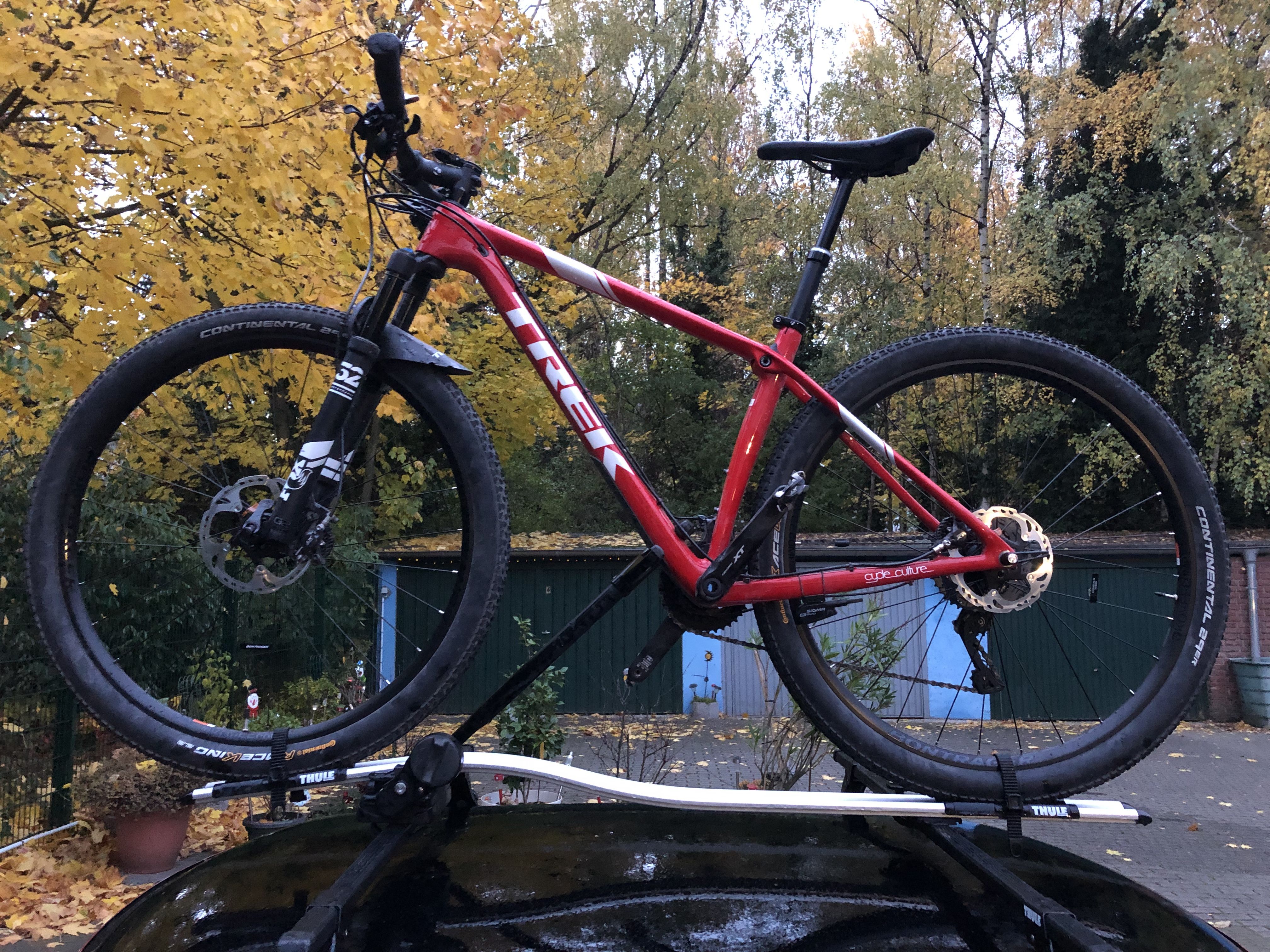

Hab meins gerade aufgespeckt: Bontrager Dropper Post
:D

Tja, deshalb habe ich das auch bei meinem Dealer des Vertrauens machen lassen :D
Das Rad war eh da, wegen Kulanzfall.
Ich fahre zweifach, d.h. der Schaltzug musste raus und läuft jetzt entlang der Bremsleitung (Hab leider keinen SL-Rahmen). Innenlager musste raus, ging natürlich beim Auspressen kaputt und musste neu. War also schon Gefummel.
Aber die Stütze bringt so viele Vorteile, auch an einem XC. Vor allem hier, wo es ständig rauf und runter geht. Das ist es Wert.

ja, das sind auch meine Ambitionen - ich fahre auch Zweifach, aber Schaltzug & Leitung für die Dropper müsste doch parallel innenverlegt passen?
Beim Nicht-SL-Rahmen gehen oben links und rechts jeweils ein Zug rein. Die SL-Rahmen können zumindest rechts zwei Züge aufnehmen. Da ist die Öffnung größer und die größere Abdeckung hat zwei Löcher für Leitungen. Die haben auch dieses "Control-Freak"-Feature.
Bei mir geht links der Schaltzug zum Schaltwerk rein und rechts jetzt das Remote-Kabel.
Die Zughalterung auf dem Unterrohr ist aber für die Aufnahme von zwei Leitungen ausgelegt. Das soll so. Da die Bremsleitung sowieso auf dem Unterrohr verläuft, stört der Umwerferzug da jetzt auch nicht.
OK - ich hab einen nicht SL carbon Rahmen - bin eigentlich davon ausgegangen, das ich noch die Möglichkeit habe die Leitung für eine absenkbare Sattelstütze intern zu verlegen. Da hab ich mich wohl getäuscht, dann geht das auch nicht wie ich mir das vorstelle ....
So, habe noch mal geguckt. Links können die SL-Rahmen das auch. Mir war das bei Evie Richards Rennfeile aufgefallen und ich dachte auch, dass das bei meinem Procal auch so gehen würde. Leider nicht.
Dürfen wir nächstes mal nicht so geizig sein :D
