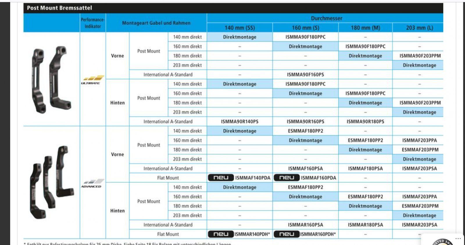

für Österreich würde ich gerne die 180/160 Bremsscheiben von meinem Procaliber 6 auf 203/180 umrüsten. Kann mir jemand sagen, welche Adapter ich da brauche? Welche 203er Scheibe kann ich da am besten nehmen? die 54er aus dem Lieferumfang gibt es nur bis maximal 180. Besten Dank!

Kann es sein, dass beim 9.8er hinten keine 180er Bremsscheibe montiert werden kann?
Oder bin ich zu blöd die Tabelle zu lesen?!
Es ist original eine 160er Scheibe und ein ESMMAF180PP2 verbaut
laut der Tabelle, wie ich sie lese, sollte dann keine 180er gehen?
