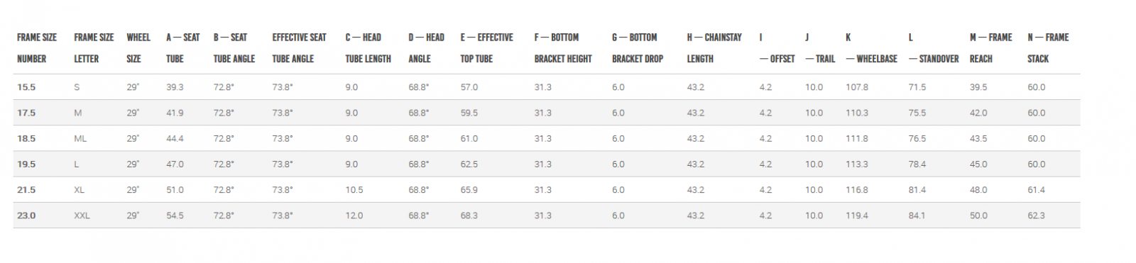

Da man in Waterloo ja nicht inne Pötte kommt, hier mal die vermutlich neue Geo-Tabellen (Quelle)
Wie bereits von manchem vermutet/angekündigt dem allgemeinen Trend nach länger und flacher weiter folgend. Lenkwinkel ca. nen GRad flacher (bei steilerem Sitzwinkel) und Reach wächst in den größeren Größen um bis zu fast 3cm.
Ob die Angaben stimmen - keine Ahnung. Manche Dinge scheinen etwas strange - wie z.B. dass der Stack bei den Größen S-L nun auf den Millimeter gleich bleiben soll. Da lagen zuletzt 4cm Differenz!
