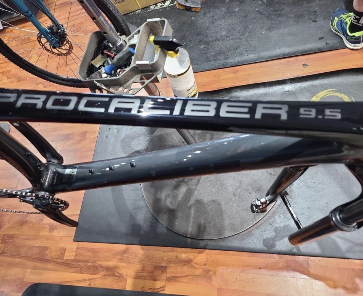

Die Schriftzüge auf dem Oberrohr kaum minder wuchtig als die neuen auf dem Unterrohr. Endlich erkennt man auch auf der ISS, welches Modell du fährst :D

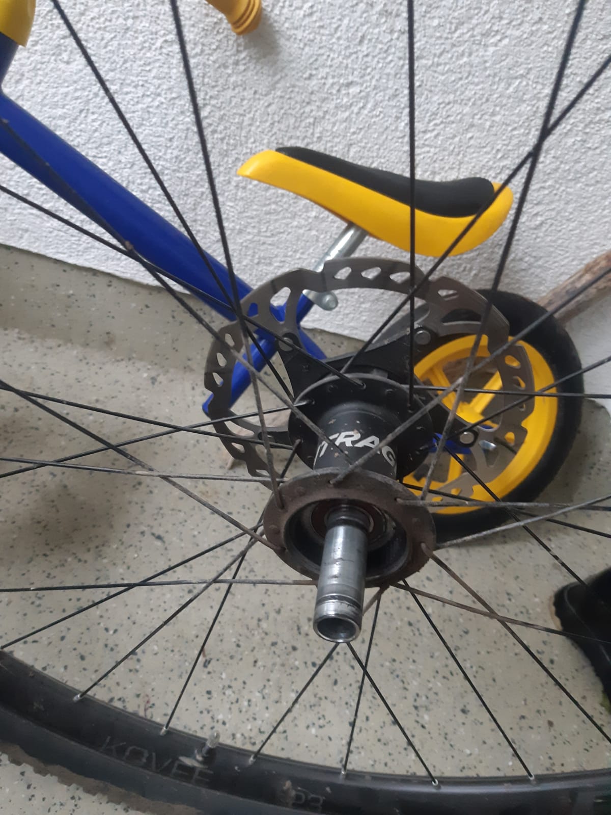

Moin Leute ✌?Hab mir wahrscheinlich das letzte greifbare 20er ProCal 6 in Purple Haze gekauft. Ich bin an sich mega zufrieden. Nur zwei Sachen stören. Ich würde gern hinten die Nx-Kassette auf die Gx wechseln. Dafür brauche ich ja statt dem Shimano Freilauf, den XD-Freilauf. Kann ich den einfach wechseln oder bräuchte ich eine neue Nabe/Laufrad?
Außerdem eiert meine Kurbel, also das Kettenblatt. Hab es mal abgenommen, gesäubert und wieder montiert. Es rutscht immer schräg auf das DUB-Lager. Ist das normal?
1. Normalerweise sollte sich ein Freilauf wechseln lassen. Ich weiß allerdings nicht, was in dem Modell für Naben drin stecken, sprich: Ob das auch diese Rapid Drive-Teile sind, für die es überhaupt andere Freiläufe gibt.
2. Versteh nicht ganz, was „schräg aufs Lager rutschen„ sein soll. Hat die Kurbel Spiel? Vorspannring lose? Einbau von DUB-Kurbeln siehe hier:
2. Vorspannring lose? Einbau von DUB-Kurbeln siehe hier:
Das ist jetzt die Frage. Auf der Nabe steht nur "Bosst 148". im Internet kann ich auch keine genaue Bezeichnung finden.
das Tretlager an sich ist fest und auch gerade. nur die Kurbel mit dem Kettenblatt geht nur schräg auf diese Verzahnung.
Hab auch mal überlegt die NX Kassette samt Freilauf raus zu schmeißen, bin aber bei der NX Kassette geblieben da sie haltbarer ist und der XD Freilauf an die 90 Euro kostet, plus ne neue Kassette.
also kann ich bei der normalen Koveefelge von Bontrager den Shimano-Freilauf gegen den XD tauschen?
Was hat denn nun die Felge damit zu tun? Ih würd vorschlagen, dur schaust dir erstmal an, ob und wie man den Freilauf demontieren kann und dann sehen wir weiter.
Vom anderen Problem würde vielleicht ein Bild oder Video helfen. Ich jedenfalls hab das Problem noch nicht ganz verstanden...
Bei meinem Procaliber sind die Kovee23 mit Bontrager Naben verbaut, steht ebenfalls Boost 148 drauf, und Rapiddrive 54t. Ist in meinem Fall ein Freilauf mit 6 Sperrklinken. Den kannste samt Kassette einfach runterziehen wenn das Rad ausgebaut ist.
Soweit ich es einschätzen kann, kann man dann dauch diesen neureren 108er drauf setzen, nur muss man da offenbar allen Ernstes auch noch Sperrklinken und Federn jeweils (!) separat bestellen.
PS: Eigentlich müsste der mit 6 Sperrklinken schon ein 108 sein, der 54 hat wohl nur drei.
hab grad mit dem Trek-Support geredet. Man kann bei der Nabe leider nicht einfach so den Shimano-Freilauf abziehen und den XD-Body draufklatschen. Laut dem Mitarbeiter bräuchte ein anderes Laufrad (mit z.B. RapidDrive) oder eine andere Nabe. Also für alle die bei ihrem 20er ProCal 6 auch auf eine GX, X01,XX1 Kassette umbauen wollen: Es geht nur mit anderem Laufrad/Nabe.
Mit dem 108er Freilauf gebe ich dir Recht, bin bei meinen Recherchen auch immer wieder bei diesem gelandet. Ich finde den nur übertrieben teuer.
Warum bei meinem Freilauf schon 6 Klinken verbaut sind, weiß ich auch nicht. Vielleicht haben die vom Mod.19 nach Mod. 20 den Freilauf modifiziert damit man sich beim Wechsel auf XD keine Federn und Klinken nachkaufen muß.
