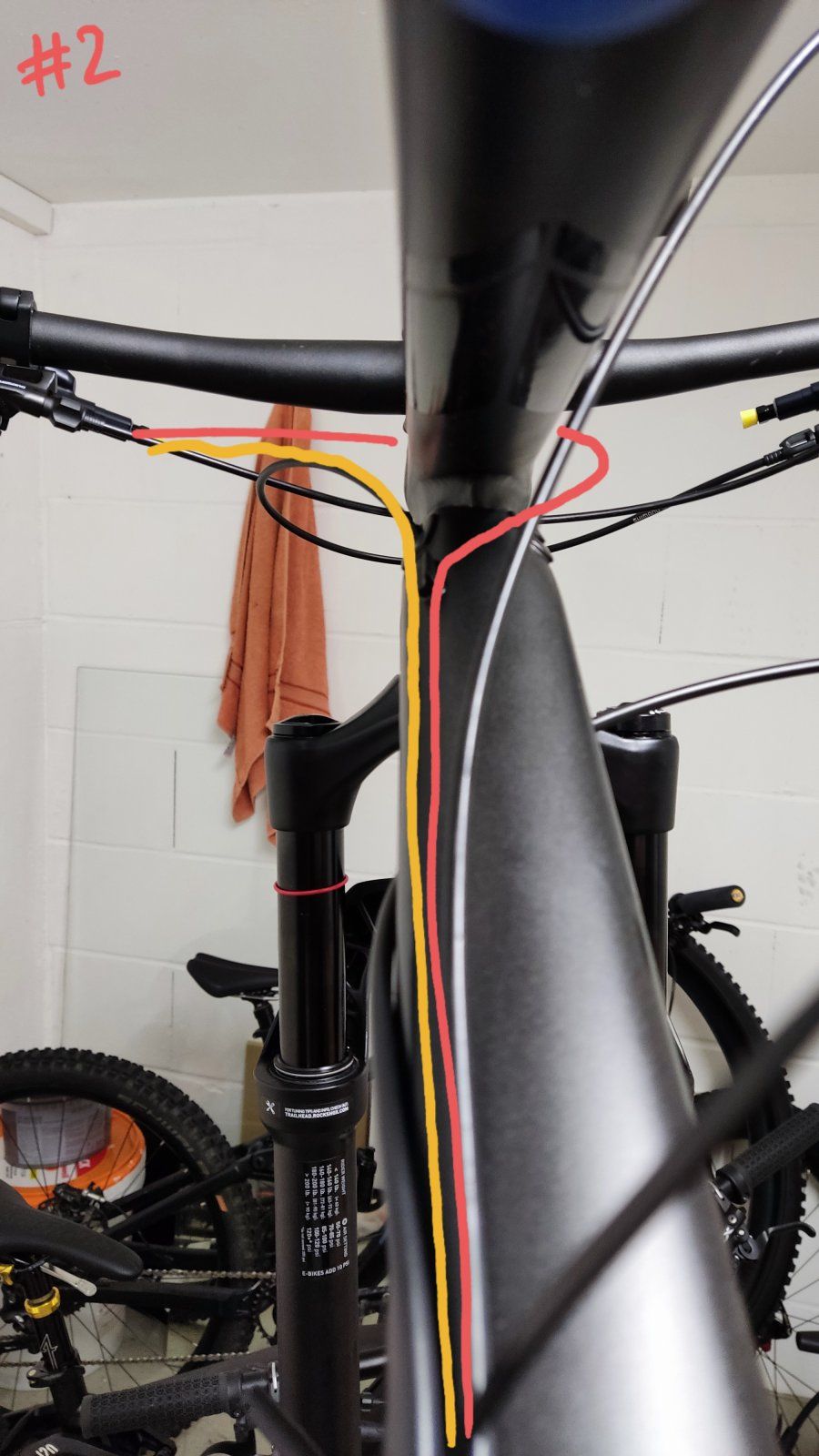

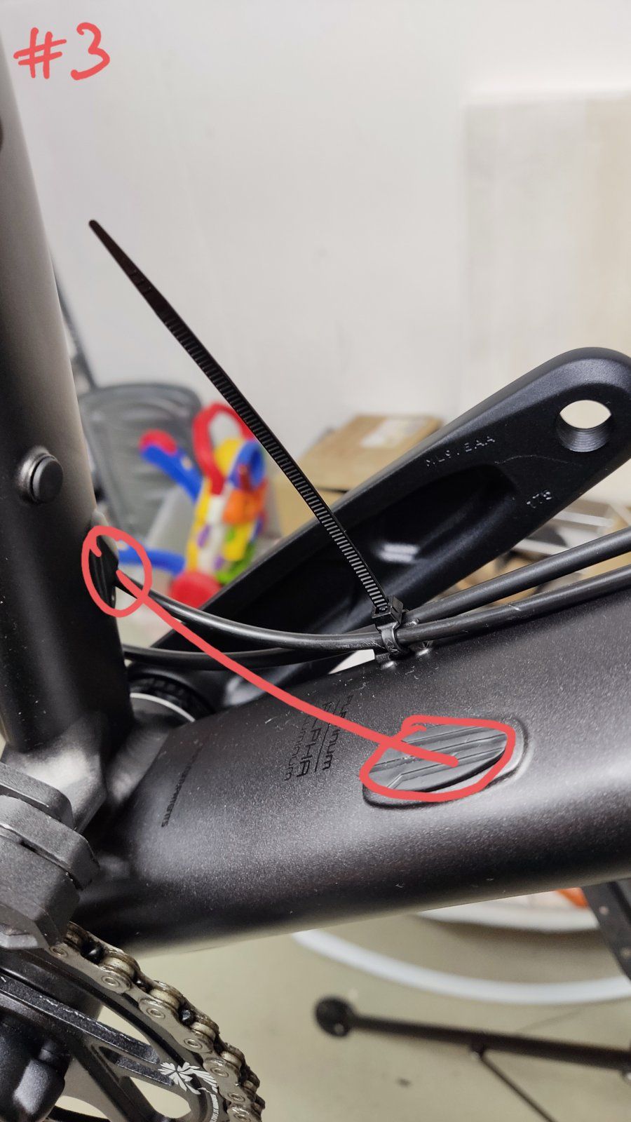

Hallo Zusammen,
Frage an alle mit Variostütze mit interner Ansteuerung.
Wie habt ihr eure Leitung geführt? Der Remotehebel wird links am Lenker platziert.
In #3 habe ich markiert wie die Leitung in die Öffnung kann, aber der Ausgang aus dem Sattelrohr "zeigt nicht dahin". Hat das jemand so gemacht und funktioniert das?
Wie habt ihr die Leitung in #2 geführt? Ich bin da noch unschlüssig, beides sieht irgendwie doof aus.
Danke schon Mal, Gruß Alex

Ich hatte ein 2018er Alu-Modell (glaube meine beiden Vorredner kennen nur die Kohle-Variante und ich weiß nich, ob es da Unterschiede gab) und hatte es seinerzeit so gelöst. Funktionierte problemlos (mechanische E13-Stütze).
