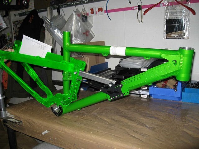

Gh0st_Rid3r
hmmm....
jeah schickes ufo!!
welche Farbe hast Du denn bestellt?
Sieht doch nach einer ziemlich vernünftigen Aufstellung aus. Mit den Big Betty bin ich persönlich nicht besonders zufrieden, bei geringer Nässe geht dort der Grip ziemlich flöten. Bei dem Dämpfer bin ich mir mit der Federhärte nicht sicher. Bei meinen 10 Kilo weniger fahre ich eine 500er Feder und würde sogar eher zu einer 550er tendieren... Ansonsten viel Spaß beim Aufbau, welche Farbe hast Du denn bestellt? Mal nebenbei, warst Du mit dem Canyon nicht zufrieden??
