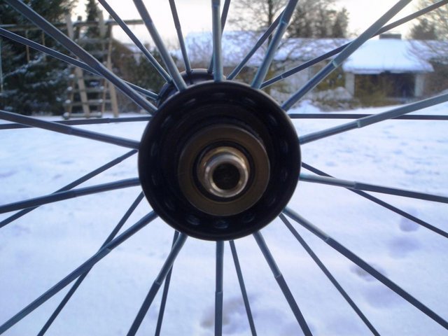

so - hatte meine Laufräder eim Profi einspeichen und zentrieren - jetzt passt alles - auch keine Speiche mehr verdreht
Und? Wie ist nun das aktuelle Gewicht? Was hast Du bzw. der LR-Profi geändert/gemacht? Sind das jetzt(so sieht es aus) die langen Nippel mit den kurzen Extralite-Speichen?
Wenn´s ein Profi ist, wie beurteilt er die, hier geführte, Diskussion bzgl. "ausgefüllten" Nippeln?
Optisch natürlich erst mal richtig lecker, aber etwas mehr Detail-Bilder im Bereich Felge/Nippel oder Felgenbett wären super!!!
Gruß Peter
Gruß Peter

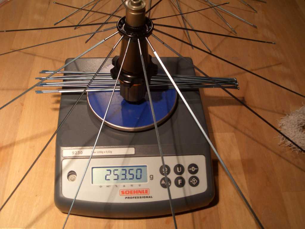

hallo - LRS ist jetzt 2,96 Gramm vorne und hinten 2,87 Gramm schwerer - ist die Diff von 12 zu 16mm Nippel - der Typ der mir die LR eigespeicht hat, sagt es ist überhaupt kein Problem solange das ganze Gewinde im Nippel verschwindet - es geht ja hier um die Zug-belastung auf´s Gewinde und keine Seiten bzw- Kipp-Belastung
die Speichen sind 256mm vorne und hinten links und 1,2 mm - hinten rechts sind´s 272 mm und 1,8 mm stark der Durchmesser am runden Teil ist 2,0 mm

Weiß jemand speziell du Hawkpower wieviel das bei gleicher Speichenlaänge zu DT Revo Speichen sparen wird?
Gruß Ingo
XsaraVTS schrieb:
Vielen Dank Hawkpower sehr nett!
Gruß Ingo
Klar
DT Revo 1,8 / 1,5 = StücK 4,078 Gramm
DT Revo 2,0 / 1,5 = Stück 4,421 Gramm
Pillar 1422 Aero 2,0 / 1,2 Stück = Stück 3,421 Gramm
Pillar 1422 Aero 2,0 / 1,8 Stück = Stück 4,028 Gramm
und was unterscheidet jetzt die 1,8 von den 1,2 (also von der bauform)?
denn laut datenblatt gibts ja nur eine, mit 2mm an kopf und gewinde und 2x1mm im mittelteil.
gruss, felix
gruss, felix
die ist einfach nur um 0,6 mm stärker und wird auf der rechten Seite eingesetzt
vieleicht kannst Du es auf dem Bild erkennen
