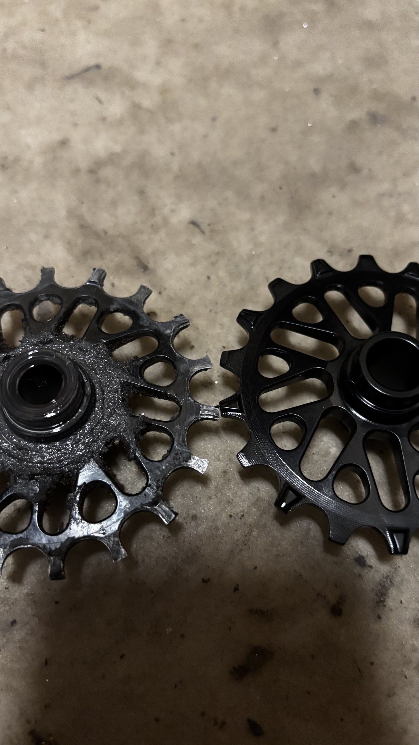

Fährt jemand ein Deviate mit Shimano Kassette/Kette?
Hab bei mir das Phänomen, dass nur der 12. Gang unter Belastung springt. Die Kettenlänge habe ich wie von Deviate vorgegeben auf 126 Glieder gekürzt. Die Umschlingung passt auch laut Shimano und die Anschläge hab ich auch extra nochmal eingestellt. Das Schaltauge hab ich auch schon geprüft. Alle Teile sind neu und haben ca 50km drauf. Die Zugspannung hab ich so niedrig wie möglich eingestellt.
Hilft da vielleicht die Kette mehr zu kürzen und die Umschlingung zu erhöhen? Ist leider mein erstes Bike mit Highpivot.

Ich fahr aktuell mit xt schaltwerk & schalthebel auf Rest sram.
Umschlingung maximal bzw. so dass die Kette gerade nicht durchhängt.
Läuft 1a
Ja ich kenne das Problem ebenfalls. So richtig eine Lösung konnte ich auch nicht finden, um es zu 100% auszuschließen.
Ich habe die Umschlingung so weit es geht erhöht und wenn es wieder sich häuft erneuere ich das Ritzel.
Dann ist auch immer wieder für eine Weile Ruhe.
Vielleicht hat ja auch Deviate eine Idee dazu. Deren Support ist schon echt gut 👍
Oh noo, aber auf schnellen Bergabstrecken nervts schon extrem. Total peinlich wenn alle da vorbeiziehen und bei mir knallts nur :D
Wie nahe geht ihr dann mit dem Schaltwerk an die Kassette ran?
