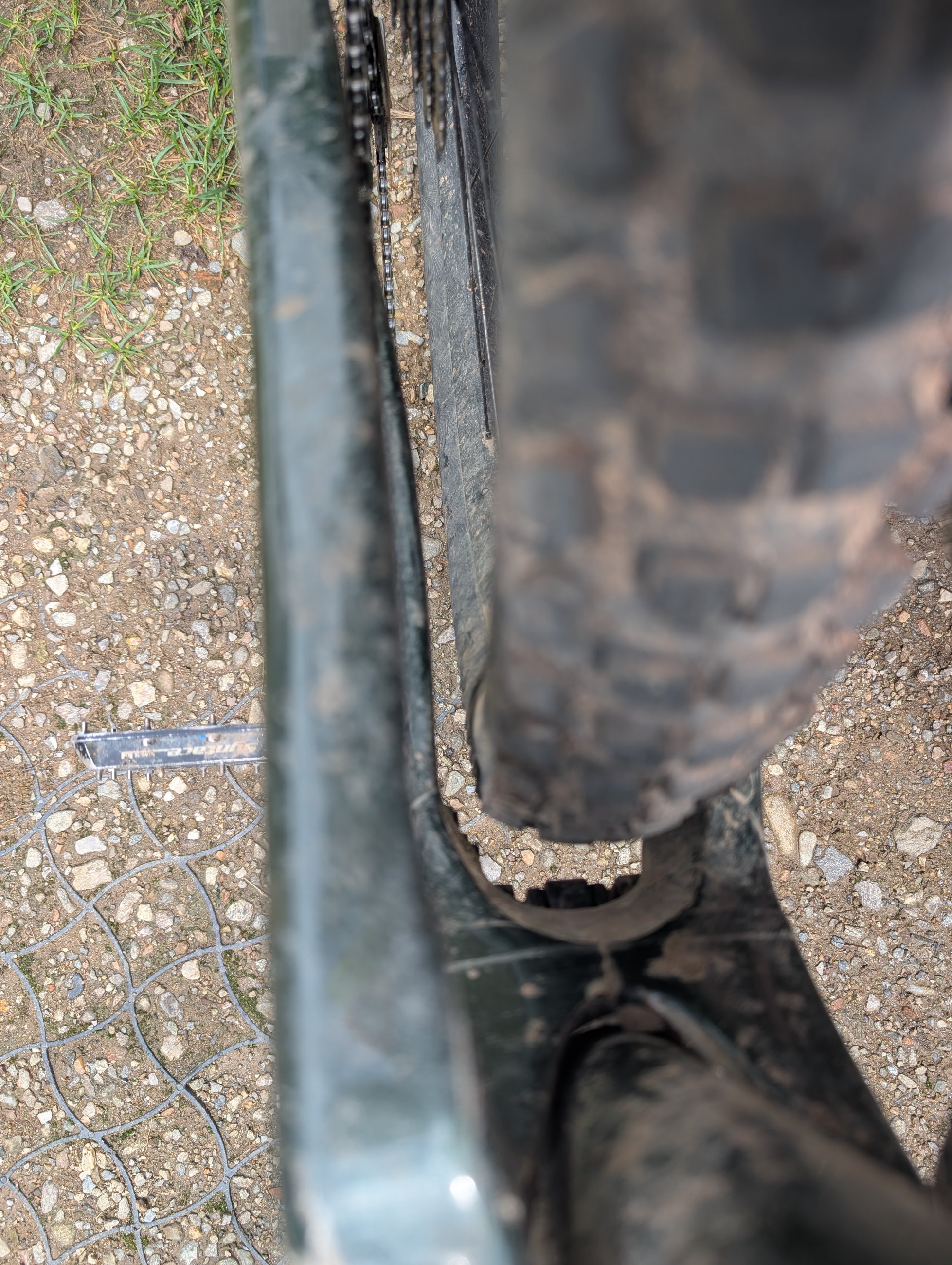

Mal ne komische Frage: wie schaut eure Schwinge aus? Hat die einfach so viel flex, dass der Lack reißt oder habe ich eher einen Rahmen Riss?
... Hat die einfach so viel flex, dass der Lack reißt oder habe ich eher einen Rahmen Riss?
Ich würde sagen letzteres. Meine sieht (nach 3 Jahren) zwar optisch gebraucht, aber definitiv nicht so aus.
Ich habe auch schon Carbon Rahmen/Hinterbauten gebrochen (nicht Deviate), optisch sieht das klar nach Schaden an der Struktur aus. Nicht bloß Lack...
Für mich sieht das auch nach Schaden aus. Dafür sind die Risse zu groß.
Deviate sollte das regeln. Hast du nen Händler um die Ecke?
