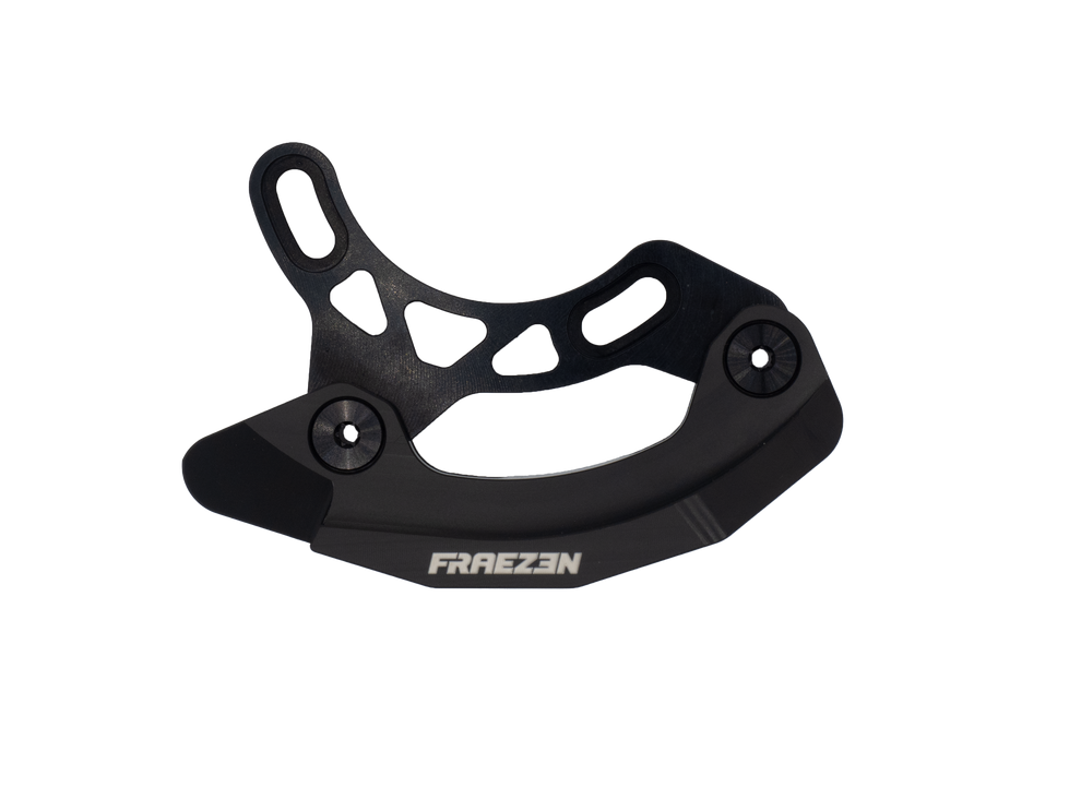

weiß hier jemand, ob die Fraezen untere Kettenführung ans Claymore passt? Und ob die leise ist/das Rad leise macht?
Hi
weiß hier jemand, ob die Fraezen untere Kettenführung ans Claymore passt? Und ob die leise ist/das Rad leise macht? Anhang anzeigen 2111020
Mit 52mm Kettenlinie musst du ein bisschen was abnehmen, weil es am Unterrorschutz ansteht. Mit 55mm dürfte es gehen... hab ich aber nicht probiert.
Leiser wirds mit dem Teil nicht, aber lauter auch nicht.
Habe den Bashguard montiert👍 ja, man muss eine kleine Ecke weg nehmen. Das Ding sieht gut aus und und ist im positivsten Sinne unauffällig.
Der Preis ist natürlich ein kleines Gegenargument, aber hey....es ist unser Hobby😉
Die Deviate Kefü nervt tatsächlich nur beim Bergauf fahren, irgendwie logisch. Bergab erstaunlich unauffällig.
