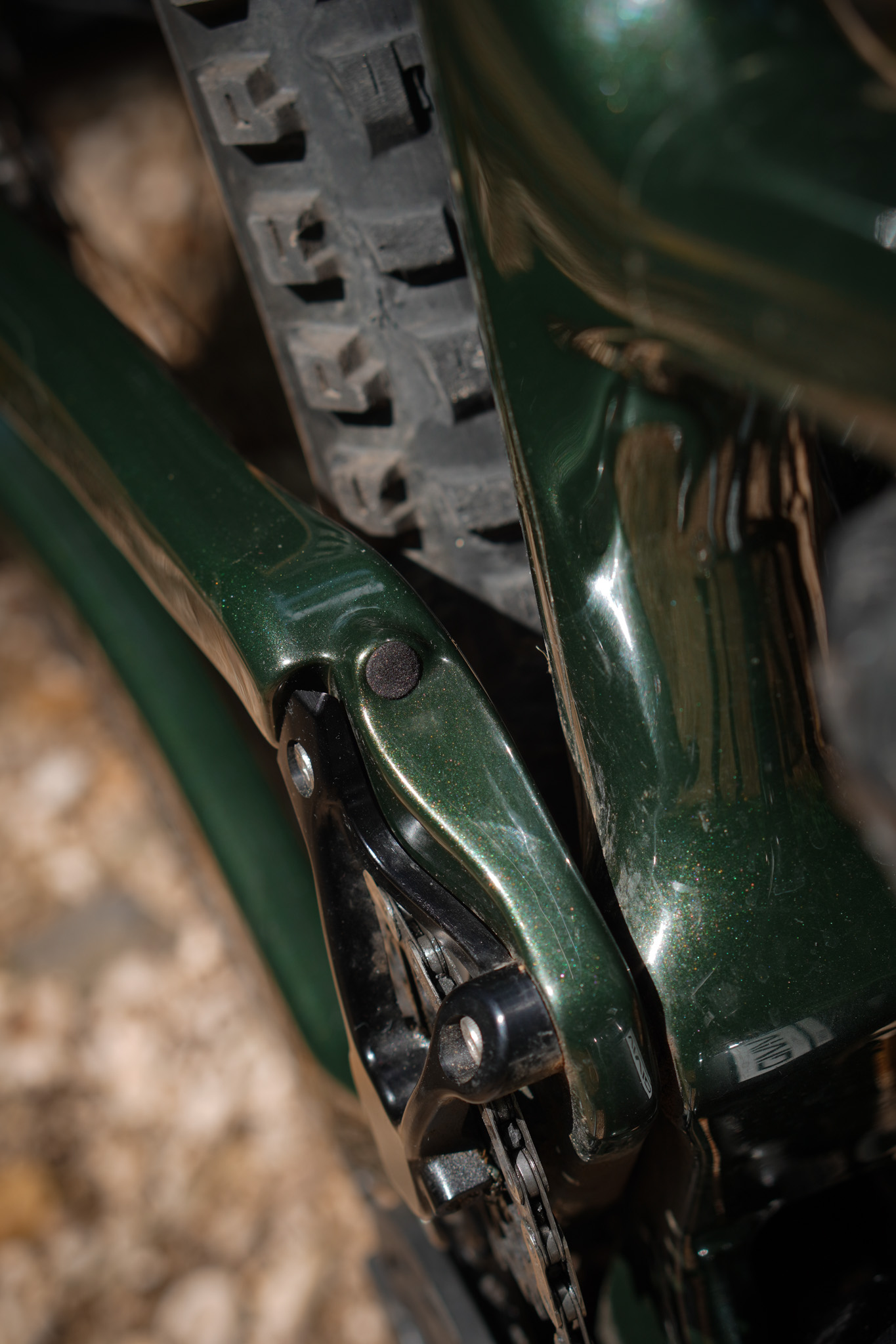

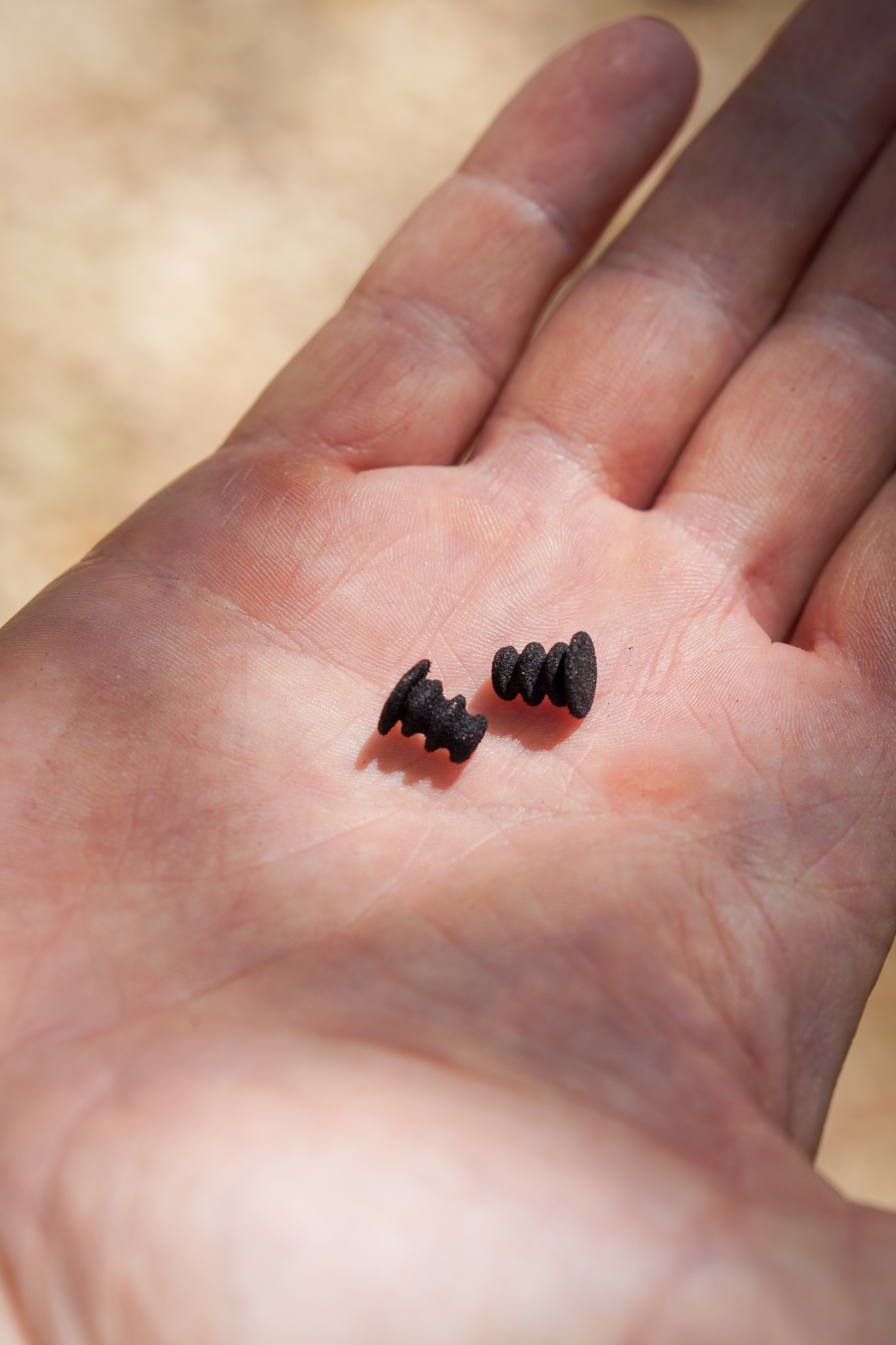

Auch haben willMein buddy fährt auf seinem Claymore einen AXS Antrieb und wollte unbedingt die ungenutzten Kabeleingänge verschliessen - also habe ich einen Plug für ihn hergestellt, welcher perfekt fürs Claymore und Highlander passt.
Hab ein paar extra gemacht, die gibt's hierAuch haben will![]()
Mega! Kannst du auch die Gummistopfen mit Kabelführung machen?Hab ein paar extra gemacht, die gibt's hier
https://finesse-components.com/products/deviate-wireless-plug
die Jagwire passen auch, wenn vermutlich nicht soo perfekt wie deineMein buddy fährt auf seinem Claymore einen AXS Antrieb und wollte unbedingt die ungenutzten Kabeleingänge verschliessen - also habe ich einen Plug für ihn hergestellt, welcher perfekt fürs Claymore und Highlander passt.
Hehe das wär mal was, möchtest du die Kabelführung nach aussen verlegen?Mega! Kannst du auch die Gummistopfen mit Kabelführung machen?![]()
Gut zu wissen, merci!die Jagwire passen auch, wenn vermutlich nicht soo perfekt wie deine
