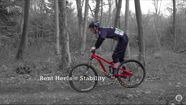

In den unterschiedlichen Videos und Büchern wird die Attack Position unterschiedlich gezeigt.
Im Mastering Mountainbike Skills und im letzten Video hier wird die Attack Position mit dem Rücken parallel zum Boden erklärt.
In anderen Videos wird die Position mit einem Rücken parallel zum Oberrohr gezeigt
Zu welcher Haltung würdet ihr eher raten? Mir scheint es als wäre der Schwerpunkt bei der ersten Form weiter hinten als bei der zweiten.

Naja also das mit dem Rücken parallel zum Oberrohr ist aus dem Grund wohl eher ein Blödsinn weil das bei jedem Rad einen anderen Winkel hat und somit die Grundposition auf jedem Rad eine andere wäre.

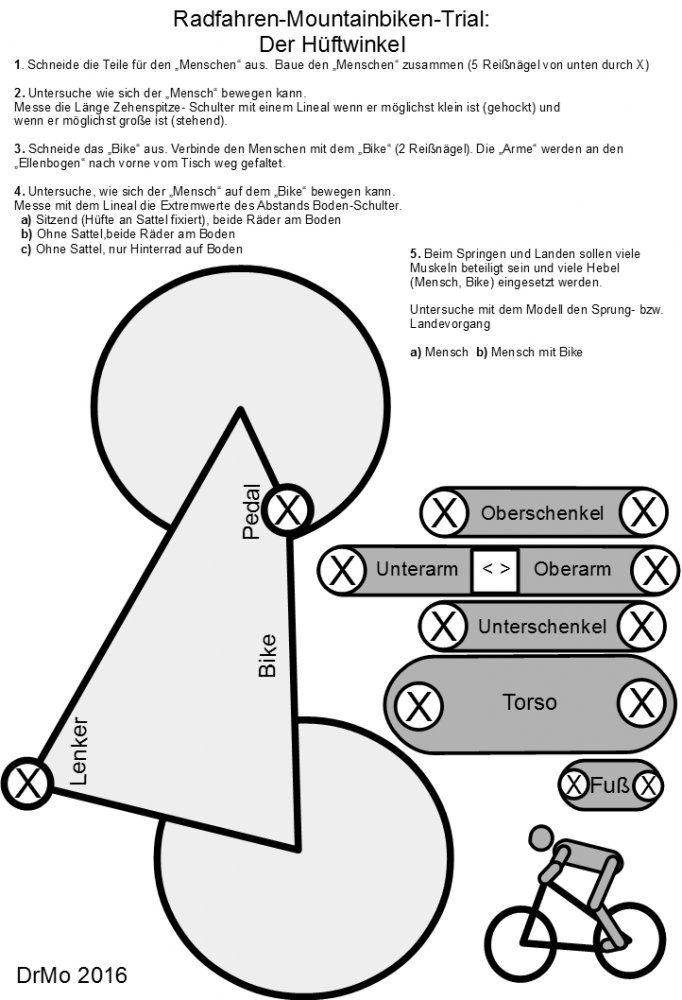

Den Rücken parallel zum Oberrohr ist eine Möglichkeit zu beschreiben,
dass das HÜFTGELENK wichtig ist. Nicht die Wirbelsäule soll gekrümmt werden sondern der Torso klappt an der Hüfte ab.
Wer will kann den Anhang aus dem vorherigem Post #30 ausdrucken und basteln. Sollte dann klar sein.
Mal ehrlich, wer fährt denn wirklich mit waagerechtem Oberkörper? Sieh dir einfach mal an, in welcher Position z.B. Richie Rude oder Aaron Gwin fahren, das ist bei weitem nicht waagerecht.
http://www.mtb-news.de/forum/attachments/img_1903-png.549619/
http://www.mtb-news.de/forum/attachments/img_1908-png.549620/
Runder Rücken = nicht gut
Aus Lee Mccormack: teaching Mountain Bike Skills: p. 49
"Bringing the torso level brings the shoulders down, which increase arm range of motion. A level torso (with light hands) is a sign of proper hip placement. Keeping torso neutral and engaged - an not arching or bending - improves breathing and improves stability. Remember that all forces between the bars and pedals pass thrpugh the torso. Level, straight and engaged!"
Welche Art empfohlen: Wenn du mit dem Körper arbeitest (pumpen, springen kompensieren von Bodenwellen,...) brauchst musst du das . (Armen, Hüfte und Beine) Dann ist diese Position sinnvoll.
Wenn du das gerade nicht machst ruhe dich lieber mit waagerechtem Oberkörper aus (siehe Marks Beitrag am anfang des Threads)
Vieleicht findet jemand einen Videoschnipsel von Mr Gwin wenn er durch eine Kurve pumpt oder den Preload vor einem Sprung macht. Wie ist da sein Oberkörper ?
Danke. Das verstehe ich, aber Mark beugt bei der Aktivposition die Beine ordentlich mit. Auf dem Bild macht Lee das nicht, daher gehe ich davon aus, dass er ehr die Normalposition zeigt.
Mal ganz davon ab, dass ich diesen extremen Winkel nicht hinbekommen ohne weiteres. Hill und Ritchy haben das Becken hinten, knicken ab, aber nicht so weit wie Lee. Sieht vernünftig aus, und hat zu einigen Siegen geführt diese Jahr :)
