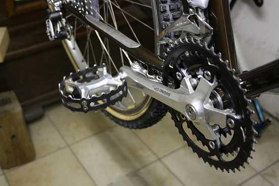

Gehalten wird die Sitzgelegenheit von einem XC 9000 Spanner.
Als Innenlager habe ich ein XT 730 verwendet mit 122,5mm Breite.Passt perfekt.
Damit werden die GG Kurbelkappen zwar ad absurdum geführt, aber ich hab nix passenderes da.
Hab aber noch irgendwo Shimano one Key Releases gesehen.Muß mich nur noch erinnern wo...das Alter...
Die Sugino Kurbel habe ich, der Fahrbarkeit wegen, mit runden Sakae Blättern bestückt.Die ovalen Originaleier sind so gar nicht meins.
Pedale XC II, die üblichen Verdächtigen eben.
Man kann schön erkennen, daß der XC 9000 Umwerfer noch eine sehr fadenscheinige Geometrie hat.Die wurde dann beim nachfolgenden XC-Pro Umwerfer grundlegend geändert.
