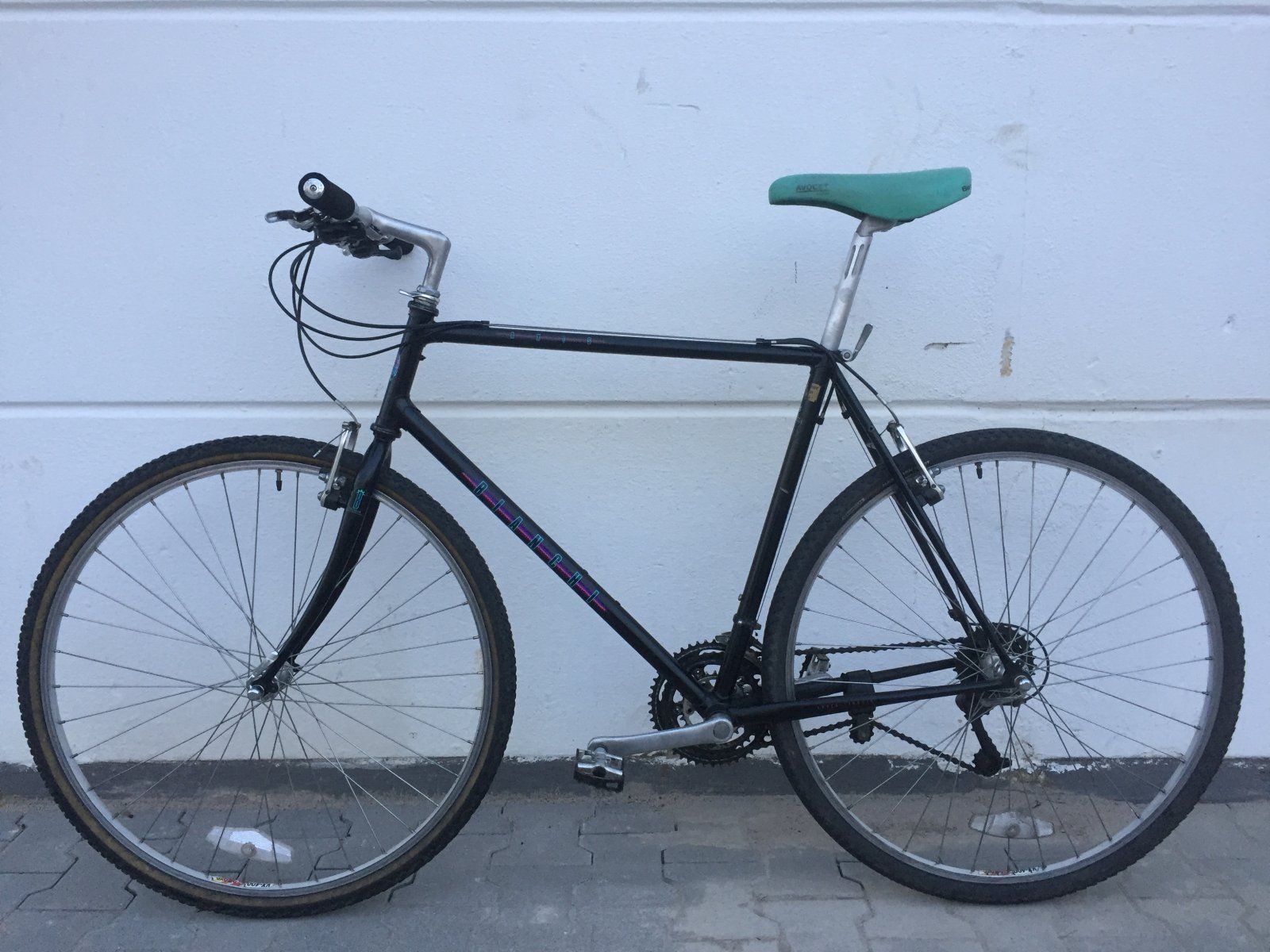

Das Dir das Rad deutlich zu klein ist; ein Blick.
Wenn Du da jetzt noch auf Drop umbaust, wird das obenrum doch nur noch kürzer.
Für mich schaut das von der Geo her nicht nach anhaltendem Fahrspaß aus...
Trotzalledem; tolles Ding. Wems passt.

Ich werde hoffentlich bald und noch vorm Extrem-Winter (wie auch immer der wird) mal einen ordentliche Testrunde mit Dropbar machen können.
Bislang ist die Überlegung so, dass wenn mir das Bike heute gut passt wenn ich in seitlicher Bullbar-Position greife, die Position bei der Nutzung der Oberlenkerposition des Dropbars (auf den Bremsgriffen) ja wahrscheinlich gar nicht so anders ist.
Zudem habe ich aktuell bei recht weit ausgezogener Sattelstütze fast keine Sattelüberhöhung und der Vorbau ist relativ Standard, schätzungsweise so 120mm und 10°. Dass bedeutedt auch weiteren Spielraum zu haben falls die Dropbar Sitzposition anfangs nicht passen sollte.

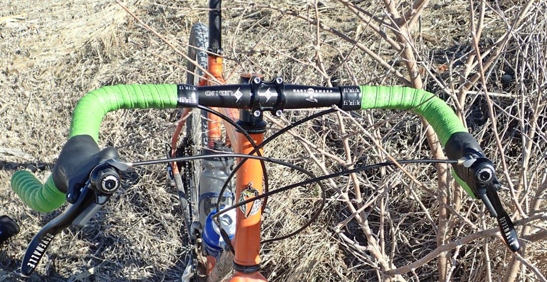

Evtl. hätte ich erwähnen sollen, dass ich mir den "Gary" drop bar von Origin8 besorgt habe (in 25.4mm), bei dem ist das Oberrohr breit und flat, hat aber auch ausgestellte drops
Hier mal zwei Bilder die ich im Netz gefunden habe um das besser zu zeigen:
Ich gehe davon aus doch zumeist auf den "Ramps" oder "Hoods" zu fahren.
Griffpositionen hier...
Das sollte eben dann ziemlich ähnlich sein, wie wenn man mit dem klassischen MTB mit Bar-ends oder eben Bullbar-Lenker fährt.
Die "Drop" oder "Hooks" Griffposition geht prinzipiell, ehrlich gesagt ist das bei den ganzen Graveler*innen ja eher nur zum posen 8-) oder zwecks der Optik vorhanden, in Realität fährt ja so keiner.... und das gib ich auch gleich offen zu, auch mir gehts doch nur um Coolness.
Bei einen mehr klassischer dirt drop bar wie z.B. Nitto RM-3 ist das anders, den muss man ja fast zwangsläufig in den Drops fahren.
und da stimme ich zu dass der deshalb höher muss.

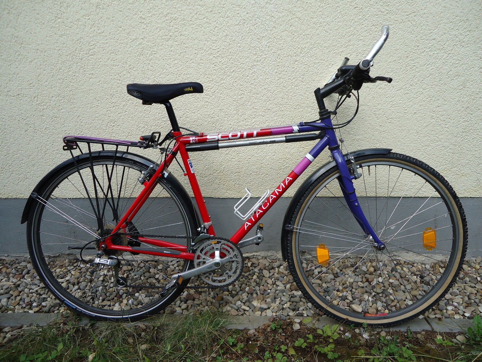

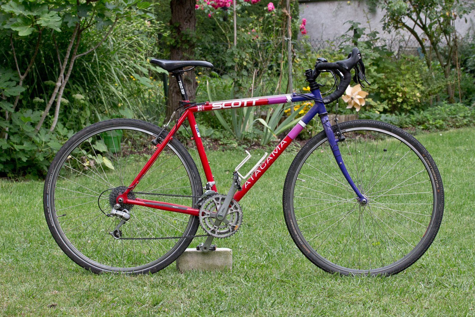

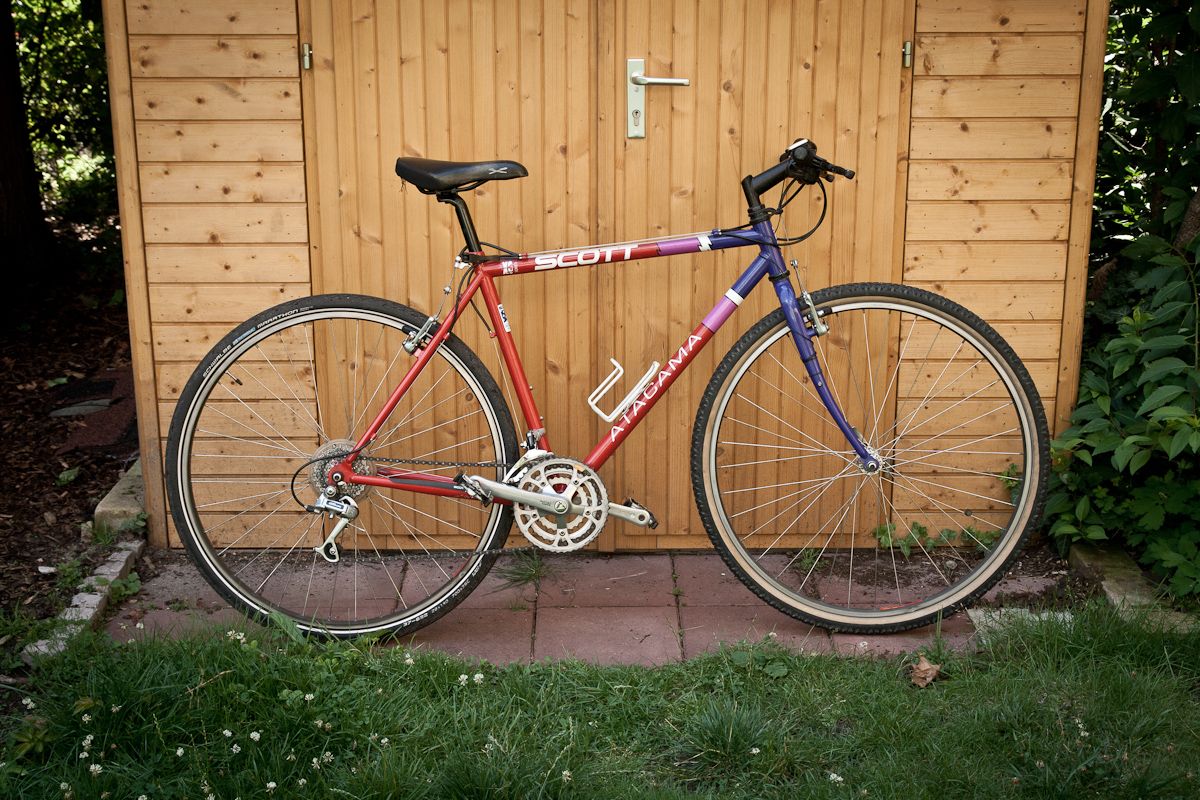

Kleiner Rückblick auf ein vergangenes, thematisch passendes Projekt: Scott Atacama 1992 aus Rentnerhand ("Ei, wir ham uns jetzt E-Bikes gekauft"). Kaufzustand:
Dropbar Conversion, Shimergo (10fach Ergopowers für 8fach Shimano Schaltwerk/Cassette) Fuhr an sich fantastisch. Aber man ahnt ja an Vorbau / Satteleinstellung bereits: Es war mir einen Ticken zu groß bzw. vor allem zu laaaang. Ein größerer Mensch hat sich drüber gefreut.
hm, nix für ungut, aber abgesehen vom Katalog sieht mir das aus der Rentnerhand am besten aus ;)
Auch Schutzbleche stören nicht immer.
Ahhh! "Nix für ungut", aber willst du mir damit sagen, du stehst auf dilettantisch angebrachte Batteriebeleuchtung, schrägstehende Gepäckträger, klappernde Luftpumpen und sich in Glibber auflösende Gelsättel? Na, die Geschmäcker sind verschieden :-D Gepäckträger und Schutzblech (zumindest das hintere) leben übr. an diversen anderen Bikes in meinem Fuhrpark weiter, da bin ich ganz vorurteilsfrei.
