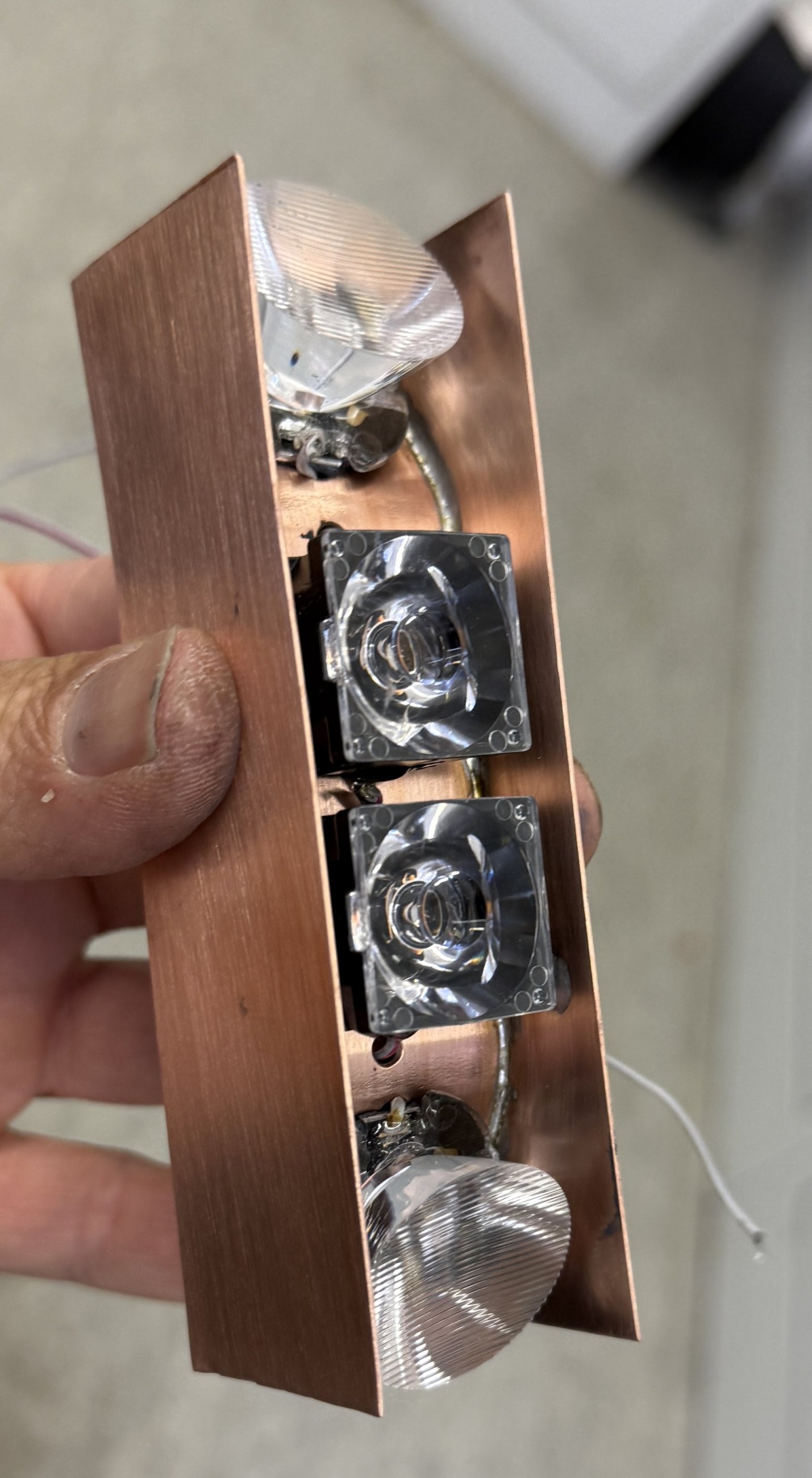

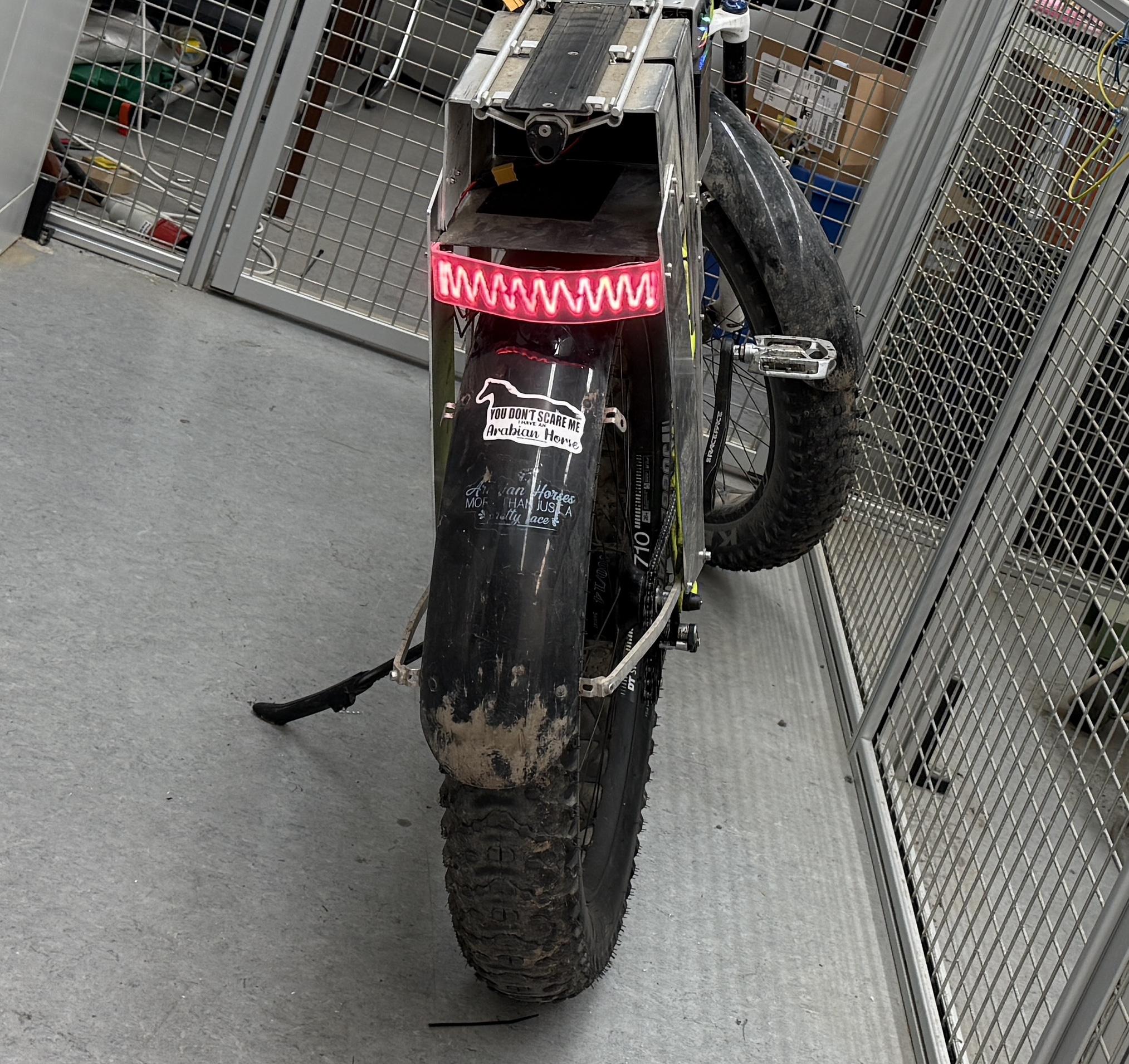

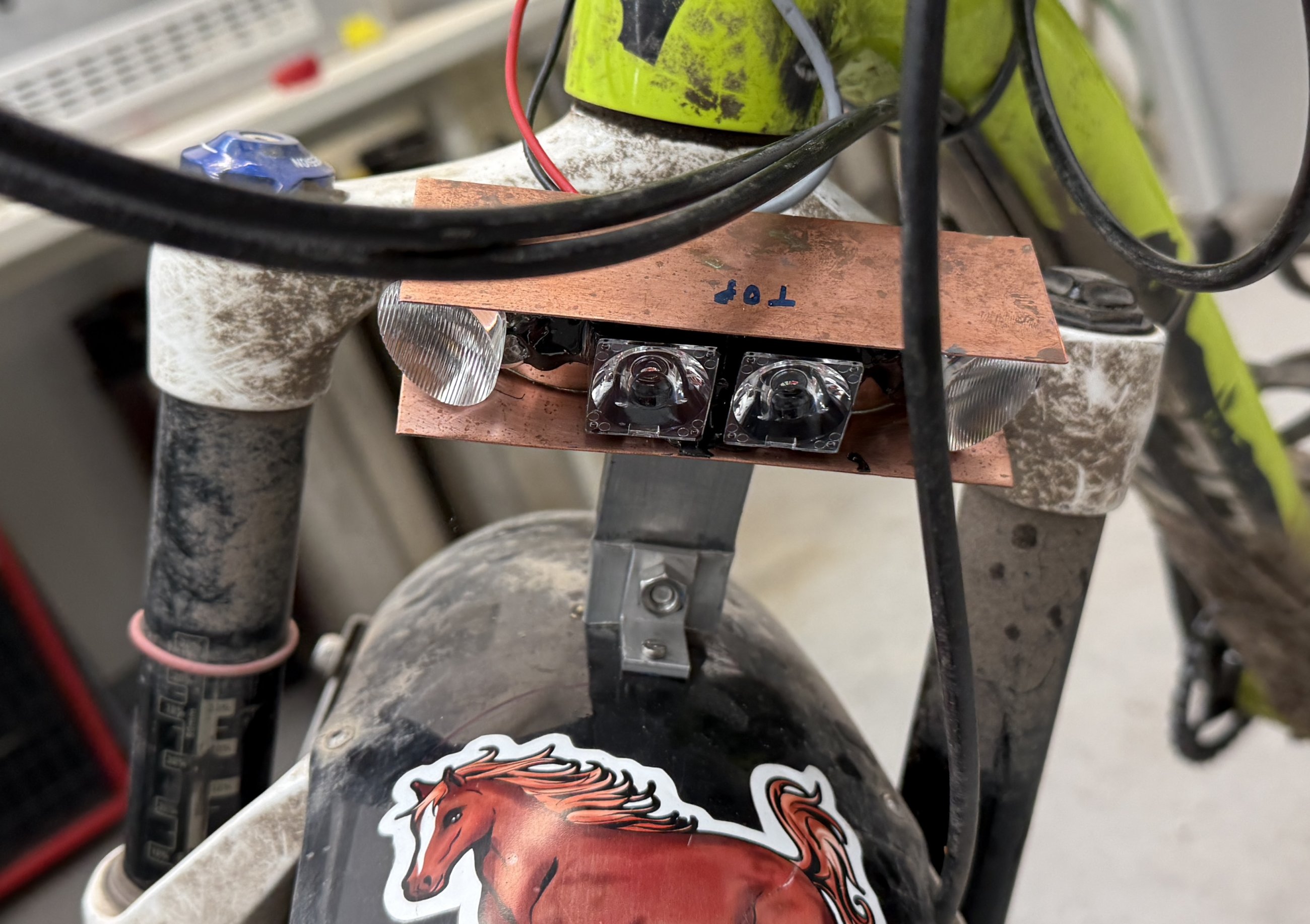

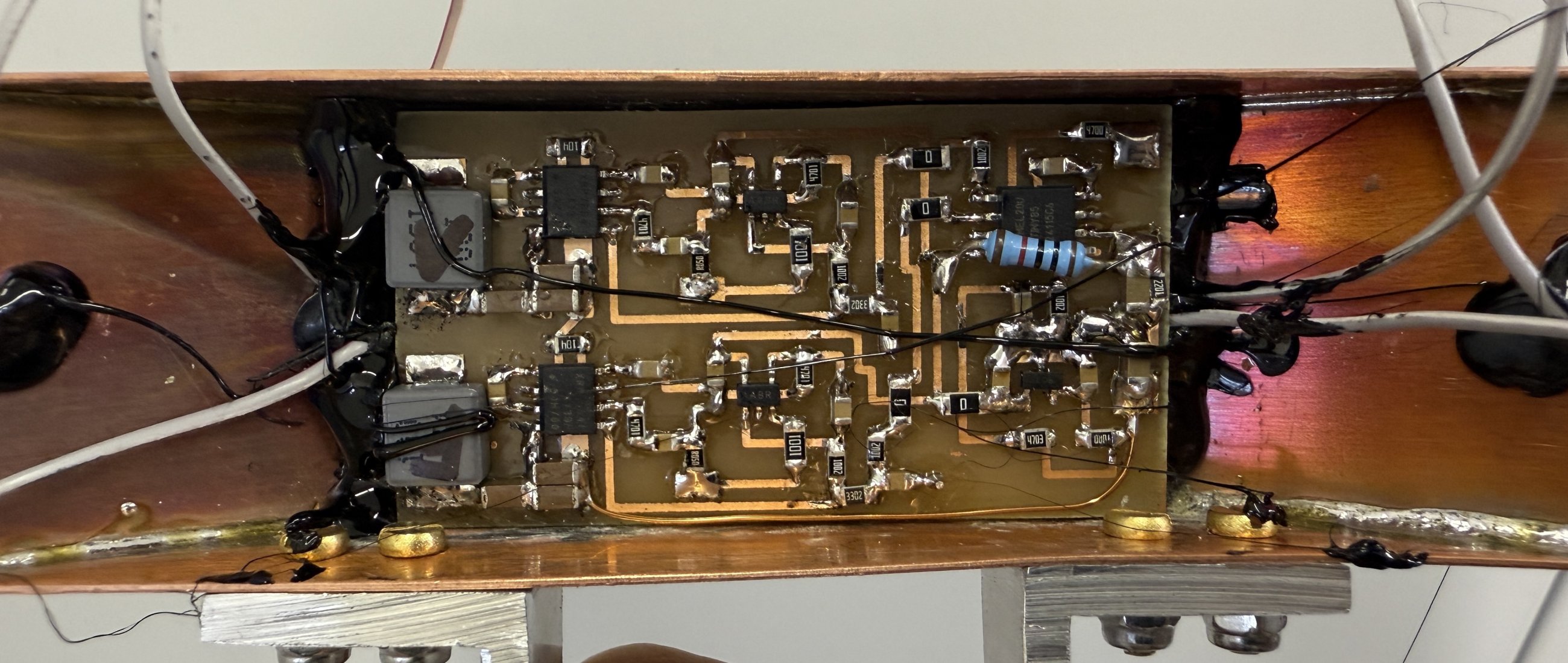

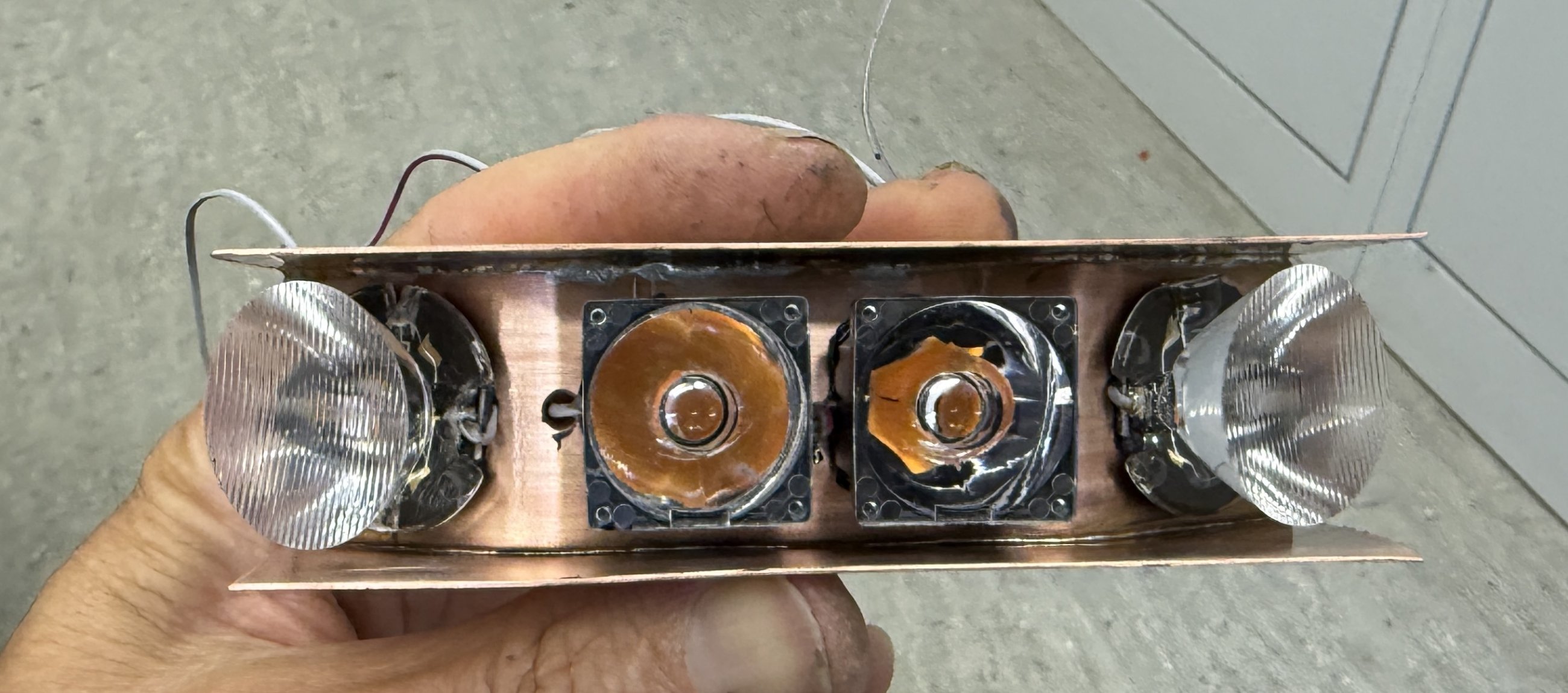

Ich habe mir eine Lampe nach eigenen Vorstellungen gebaut. Rausgekommen ist ein Helmlampe und eine Bikelampe für den Lenker. Beide Lampen werden mit einem 2,4Ghz Sender synchron vom Lenker über 5 Helligkeitstufen gesteuert. Der Akku für die Helmlampe kommt in die Jackentasche und hat ein Display mit Akkustandanzeige in Prozent. Der Akku für die Bikelampe ist noch im Experimental Stadium und bekommt auch ein Display. Untergebracht wird er im Flaschenhalter.
Der Sender hat einen kleinen Akku zum einstecken. Die Druckknöpfe sind Ersatzbutton von einer Playstation. Der Akkustand wird als Ladebalken angezeigt und die Leuchtstufen - 5%, 25%, 50%, 70% und 100% - als Wert.
Als LED habe ich Cree XM-L2 U4 verbaut. Bestromt wird mit einem Treiber von PCB Components von 1A für die Helmlampe und 1,5A für die Bikelampe.

Die Bikelampe

Meine Frau ist sie erst einmal mit gefahren und meinte mehr als 50% braucht sie wohl nicht. Die Ausleuchtung war breit und weich im Übergang zum Dunklen. Ist nicht für den Straßenbetrieb ausgelegt. Lediglich die 5% Stufe ist da um gesehen zu werden.
