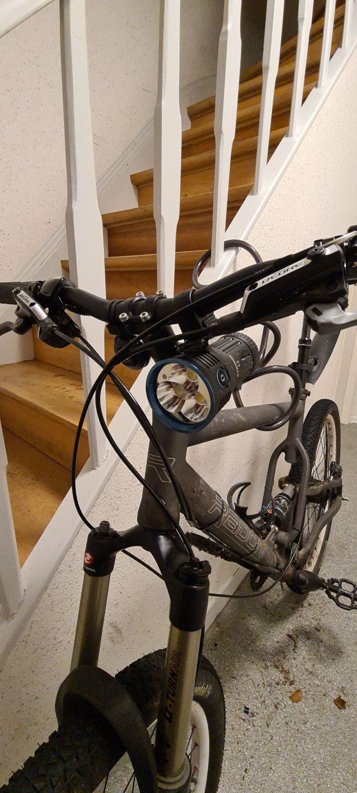

Habe mich die letzten Tage damit gequält wie ich meine Beleuchtung-Situation am Bike löse. "Leider" hatte ich noch Altbestände im Regal liegen die ich gerne verwendet hätte, aber nicht mehr zum Verkauf genügt hätten. Leider hats beim "rumspielen" zwei Lampen entschärft die mit den Spannungen nicht klar kamen (Nach 4-5Jahren im Regal vergisst man mal die max. Spannung ...).
Nun habe ich von Olight zum einen die H2R Nova Kopflampe als auch den Trümmer X7R Marauder (aus einer Laune heraus gekauft, und weil im Angebot), aber diese bisher nur selten benutzt. Die Kopflampe löst hautpsächlich das Problem beim arbeiten oder Laufen, aber ist nun mit einem Halter auch an den Helm gewandert. Mit 600Lumen für 2,5h ausreichend hell für die Straße und für den Heimweg, leicht und leicht zu Laden (es kommt wohl eine Tasche an den Helm wo ein Mavic Air Akku die Lampe speisen kann [11,5 2375mAh]), dann leuchtet die auch um die 10h.
Aber für den Trail brauchte es noch etwas und obwohl ich mit der Magicshine geliebäugelt habe, der netten Features wegen, aber wer braucht schon BT an so einem Teil und eine FB? Wenn ich Licht haben will, drück ich den Schalter #keepitsimple. Also hab ich mich entschlossen nur einen Halter zu bauen um die große Lampe benutzen zu können, wenn es Offroad geht. Hierfür eine Schelle genommen, ein Stück Stahl angeschweißt, Gewinde geschnitten, mit Isolierband umwickelt und mit dem Cateye Halter verbunden. Fertig. Die X7R macht 3000Lumen Konstant (2h) und um Turbo-Modus 7000 Lumen für 12Minuten (enger Trail) -sollte für mich reichen.

Ich frag' mich gerade, wie schnell du fährst, wenn du mit dem Ding bis nach Frankreich rüber leuchtest. Hatte neulich wieder meine Wilma mit "gerade" mal 2400lm max. dran und bin mit der 1100er Stufe nicht langsam unseren Berg in der Nähe runter ... Ich hatte selbst bei testweise 2400lm nicht das Gefühl, dass mich das schneller oder sicherer macht. Aber wie sagt man so schön? Haben ist besser als brauchen. 8-)

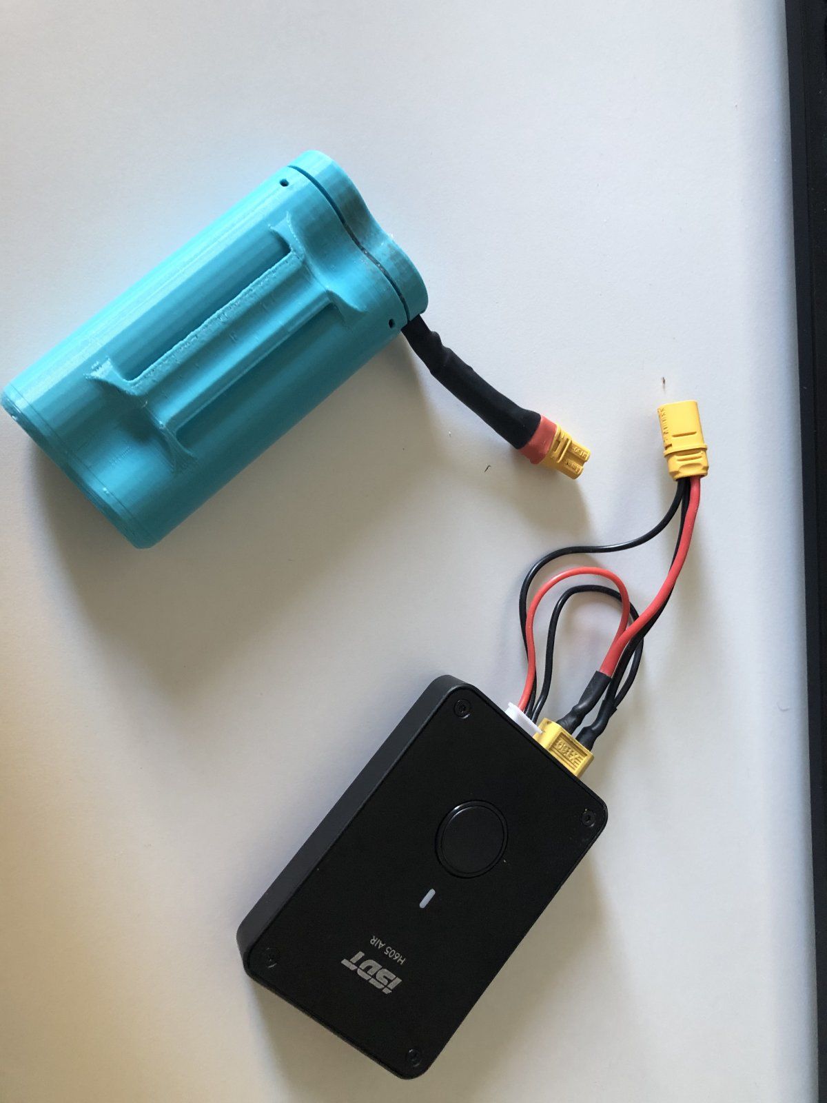

Magst mal was zu dem gedrucktem Akkugehäuse und zu den genannten Steckverbindern schreiben? Sieht interessant aus.
Gehäuse Credit geht nicht auf mich, wollte was eigenes machen, aber aktuell wenig Zeit (bin jetzt auch nicht der geübteste):
https://www.thingiverse.com/thing:3440708Ich nutze die Variante mit Platz für den Schalter, dort gehen meine Kabel raus. beim eigentlichen Kabelausgang habe ich Heisskleber reingedrückt.
Stecker:
Ist der Amass MT30, eigentlich für Brushless Motoren gedacht. Ich hatte lang das von @nikolauzi weiter oben als gefährlich kritisierte Balancer Kabel aus den Akkus rauslampen. Eins ist mir mehr oder weniger weggegammelt (hat aber gegen 10 Jahre gedauert - nur Winter Nightrides). Da Habe ich beschlossen das so zu lösen. Gehen leider etwas zu streng, da eher für dauerhafte Verbindungen gedacht, aber top Stecker zu top Preis (Aliexpress, Hobbyking, u.s.w.):
