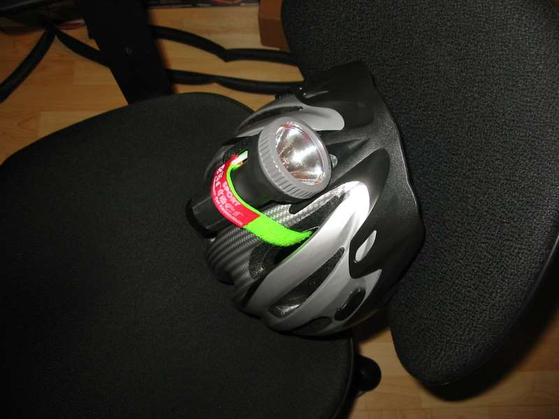

Anstatt sich jedes mal zu plagen:
Befestigung mit Klettband
Lässt sich auch noch einstellen vom Winkel... Funktioniert beschädigungsfrei auch ohne Jogurtbecher .
Was evtl. Probleme bereiten kann, ist Nässe auf dem Klettband. Ab das Wasser lässt sich ja mit ner drübergewickelten Plastikfolie ( über das Klettband, nicht über die Lampe ) vom Band abhalten.
Optimal auch als unauffälliger Werbeträger, oder als Farbklecks auf die sonst so langweiligen Helme. Vllt. sogar als zusätzlicher Reflektor, je nach Ausführung.
schöne farbe ! aber mal im ernst: insbesondere bei helmen, die mittig ihre lüftungslöcher haben, ist das optimal, weil man da den cross grip vergessen kann (einseitige belastung fühlt sich komisch an).
