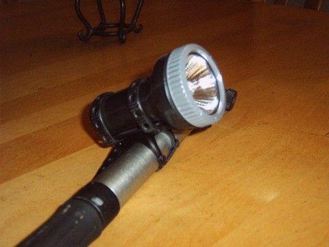

@ Alle Gardenalampen Benutzer:
Wie macht ihr die Dinger am lenker fest?
Habe da jetzt ein gummiband drumm gemacht, aber denke bei schlimmeren gelände wird die Lampe verrutschen.
so ein übles Gummiband hab ich nicht hier : (
Um die Lampe mit Gummiband am Lenker fest zu machen muss natürlich auch erst ne Mulde in die Lampe gefeilt werden damit sie sich an den Lenker anschmiegt. Wenn man die Mulde nicht reinfeilt wackelt die Lampe bei jedem Huckel...
Sachmal - was für ein Sinn verbirgt sich hinter 10 Mignonzellen verpackt in einer 1 Literflasche??? :confused:
@Maxix
ich fahr auch eine Gardena Lichtdusche. Nimm die SKS Pumpenhalter Cross Gripp. Bestellt Dir dein Fahrradhändler für ca 4 €. hat gegenüber dem Gummiband dem den Vorteil, daß Du die Lampe ganz schnell abbauen kannst. Foto`s kommen später, Digikamera ist gerade bei Medion zur Reparatur. Jedenfalls passen die Pumpenhalter, als ob sie für die Gardena gemacht sind. Evtl legst Du noch ein Stück Gummi zwischen Lenker und Halter. Hält bei mir bombenfest, und man kann trotzdem die Lampe zur Feineinstimmung am Lenker einstellen. :daumen:

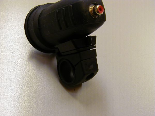

@Maxix
Hier Bilder von der Halterung. Hält gut :daumen:
Gruß Frank

Hab mir heute meine Halterung abgeholt. Hält wirklich super.
Fürn Helm hab ich mir son Klettband genommen. Die mit denen man auch die Skier zusammenbindet. Hält genauso gut ist schneller montiert. Und günstiger :daumen:
hab auch die gardena-leuchte mit dem cross grip. ist ne sehr gute lösung. bei der lenkermontage klicke ich den den lenker selbst in die halterung. bei der helmmontage die gardena-brause. das ist etwas schwierig, weil ich meine brause mit nem schlauch überzogen habe. dieser kann leicht einreißen, wenn man den cross grip einfach drauf schieben will. ich habe einen joghurtbecher zerschnitten und ihn zwischen cross grip und schlauch positioniert. geht 1a :daumen: !
