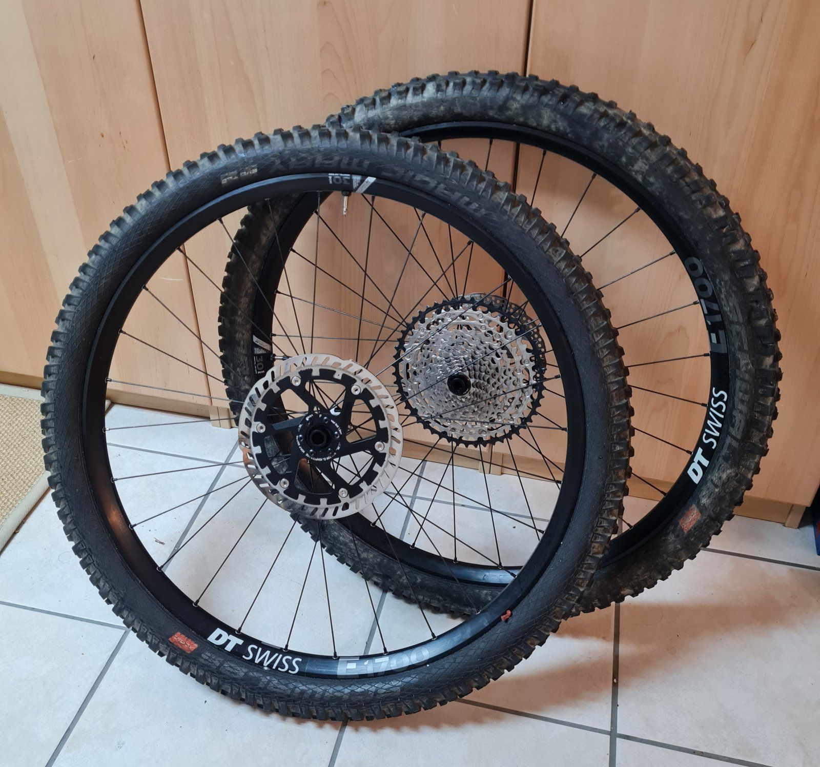

Weiter gehts, Kapitel 5 (keine ahnung warum ich das mit diesen "Kapiteln" angefangen hab, dass interessiert doch keinen), heute sprechen wir über Laufräder.
Eigentlich wollte ich irgendwas schickes mit Hope Naben oder so haben, aber mir sind dann zufällig Lokal die hier übern Weg gelaufen:
Ist ein Satz DT Swiss 1700, in Magic Marys die hier noch rumlagen. Sind das gegenteil von leicht, aber bei dem Bike macht das dann auch keinen unterschied mehr, hauptsache stabil sind sie! Wenn ich extra lustig bin, hau ich in den Freilauf noch 54t Ratchets rein, die klingen schon gut find ich.
Hauptgrund war neben der lokalen Nähe, auch der Preis. Für 350€ hab ich den LRS, eine 12-Gang SLX Kassette, zwei Magura MDR-P Discs in 203 mm und zwei praktisch ungefahrene Maxxis Rekons bekommen, die ich weiterverkaufen werd. Montiert waren die Reifen mit jeweils so viel Muc-Off Sealant, dass ich mit einem kleinen Becher aus den Rekons in die Marys schaufeln konnte :eek: Das ist auch gut so, denn die MMs haben keine Downhill Karkasse, und dementsprechend am DH Bike ordentlich gelitten. Mal sehen wie lange die halten werden, sonderlich viel vertrauen hab ich ja nicht, weiß auch nicht warum
bin endlich dazu gekomen, die ersten drei (vier?) kapitel zu konsumieren... aber du hast ja auch so alles richtig gemacht.
die yari ins HT zu ballern is insofern richtig, als dass das dave im bikepark spaß machen kann, aber weit genug von nem "normalen" parkbike weg ist. so lohnt es sich, das mitzunehmen und den unterschied zu testen.
mit dem m1700 haste nen sinnvollen kompromiss aus light, cheap, strong getroffen und angesichts lieferumfang und preis war das echt n schnapper. wenn die fuhre nicht auf touren kommt, hinten wieder nen rekon montieren aber vorne mary drauflassen. das sollte ne spaßige kombi sein.
und mit dem weihnachtsgeld kannste dann noch bisschen farbe dranzaubern.

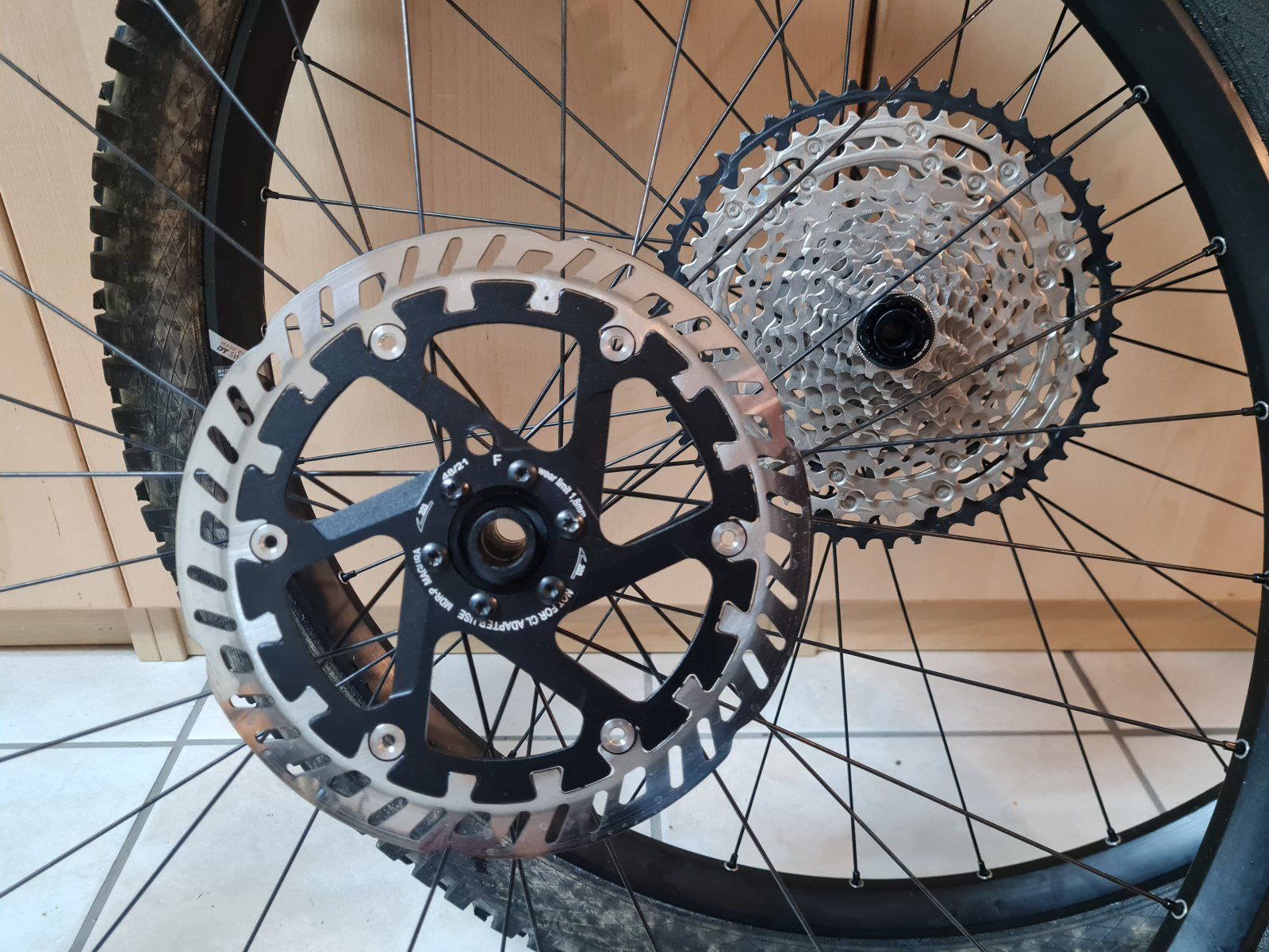

Und als kleiner Anhang jetzt noch ein nachtrag zur Bremsen Thematik. Wie erwähnt hab ich zwei schöne (subjektiv) Magura MDR-P Scheiben in 203 bekommen, mit wenig km runter.
Hab jetzt aber ausprobiert, und wie erwartet passen die großen Scheiben hinten nicht rein. Dementsprechend bietet sich jetzt natürlich an, gleich beide Scheiben zu verschärbeln, und zwei IceTech scheiben zu kaufen. Klingt doof, ist es auch, aber ich mach mir irgendwie sorgen bezüglich der Breite bei Magura. Klar gehen die mit nem Shimano Caliper auch, aber dann wird Teile tauschen zwischen den beiden Bikes erst recht wieder aufwändiger. Mit ner Shigura würden sie sicher gut aussehen, aber zum durchtauschen trozdem Blöd...
Haben die scheiben irgendwelche Signifikanten Vorteile, weshalb ich sie nicht verkaufen sollte ?

Bei den BBS Jungs im Last Faden haben die MDR-P ordentlich auf den Sack bekommen dafür, das die immer ein zwei Grad Freiheitsgrad haben durch die schwimmende Lagerung. Fühlt sich dann beim umsetzen, Räder positionieren, und was die noch so für langsamen hochtechnischen Quatsch machen immer an wie ein lockerer Steuersatz.
