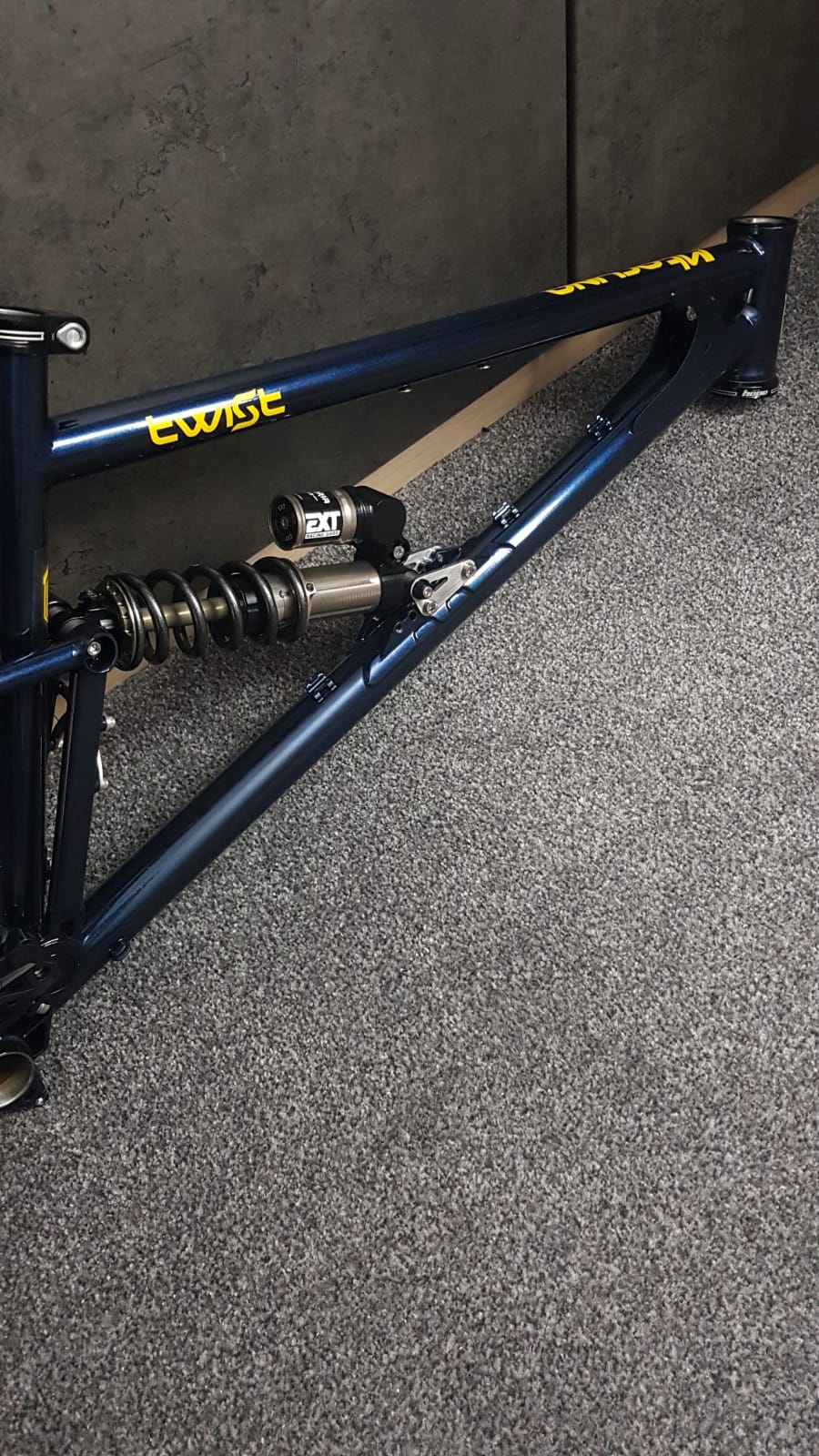

16 Wochen Lieferzeit inkl. Fertigung hat Starling angegeben und was soll ich sagen, fast auf den Tag genau kam die DHL Ankündigung das der Rahmen geliefert wird. Also noch pünktlicher ging es nicht mehr.

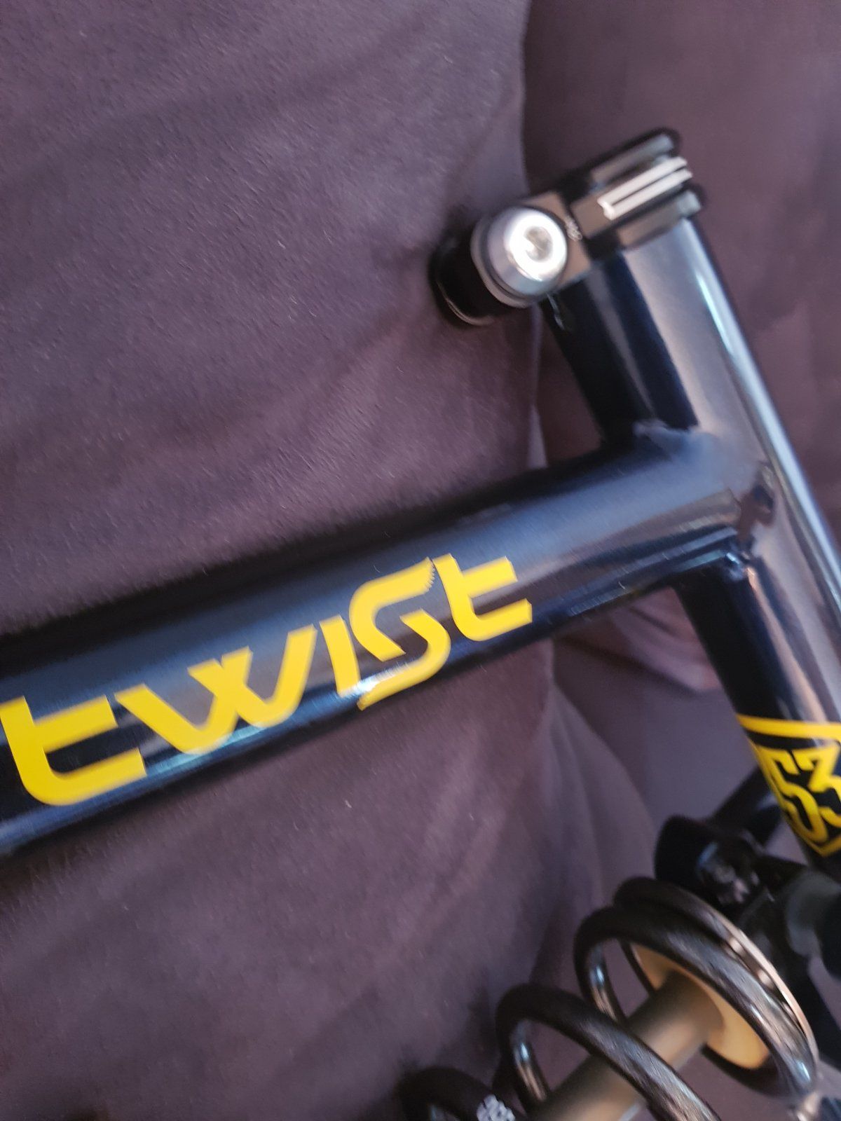

Mai 2023:

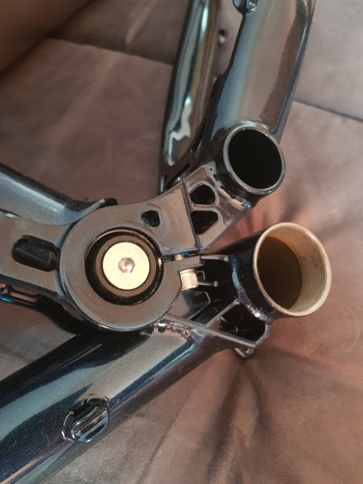

Da liegt der Rahmen nun und ich bin geplättet. Ich hatte mir einige Starling Beispiele im Internet angeguckt aber so live und in Farbe hat der Rahmen nochmal eine ganz andere Charakteristik.
Die Hinterbau Konstruktion fasziniert mich immer wieder.
Und auch die einzelnen Details sind super geworden.

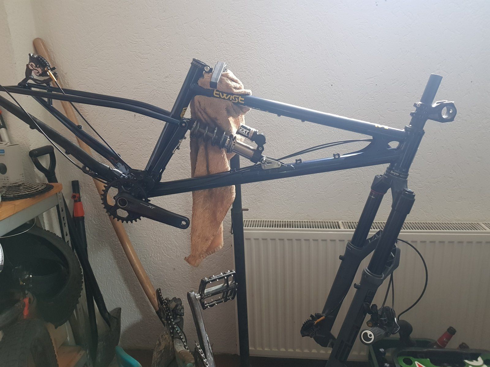

So endlich geht es weiter, sorry für die lange Wartezeit.
Morgen bzw. spätestens Übermorgen kommt nochmal eine Lieferung an Teilen.
Aber ich habe heute trotzdem schon angefangen.

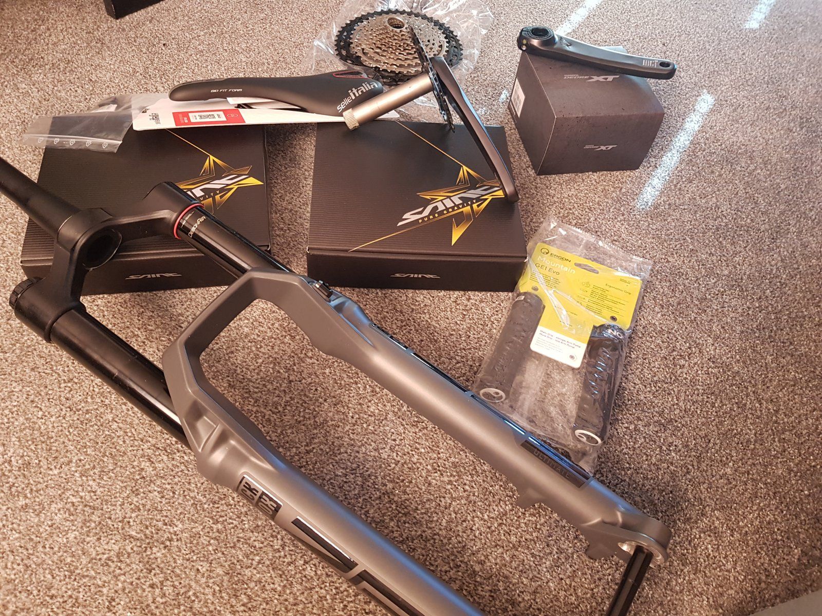

Bei der Gabel habe ich mich jetzt letztendlich doch für eine ZEB entschieden.
Der Rest entspricht der Auflistung (s.o.).
Den Sattel hatte ich in der Auflistung der Teile komplett vergessen :wut: 😅
Selle Italia SLR (wie auf fast all meinen Rädern) ist die Nummer 1.
Das Schaltwerk (nicht auf dem Bild) hatte ich bereits montiert. Hier konnte ich noch ein gebrauchtes 12-fach Shimano XT Schaltwerk montieren welches ich noch rumliegen hatte bzw. aus einem anderen Rad ausgebaut hatte. Somit konnte ich wieder Geld sparen :)
Das ist der aktuelle Stand vom "Projekt". Die Schaufeln im Hintergrund nutze ich (falls es jemanden interessiert) nur für die heimische Gartenarbeit hüstel....
Der extrem professionell wirkende Montageständer ist noch ein Relikt aus meinen MTB Anfangszeiten (2011). Die noch professionellere Halterung mit dem Handtuch ist ein Prototyp ;)
Aber zurück zum Fahrrad.
Das Massaker mit den Kabelbindern verschwindet in den nächsten Tagen.

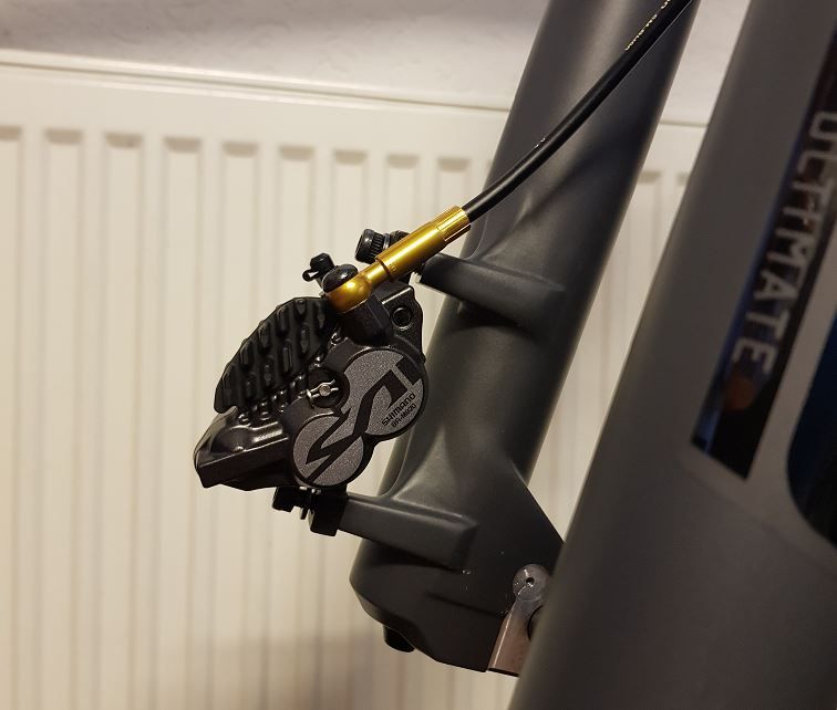

Die finale Montage der Schaltung inkl. der Bremse usw. folgt noch.
Der Gabelschaft wird final gekürzt wenn die Laufräder montiert sind und ich meine "perfekte" Cockpit Höhe gefunden habe.
Mit Ausnahme vom Lenker passt bisher alles farblich zueinander. Ein Burgtec Lenker würde farblich nochmal besser passen. Aber das sind dann Feinheiten.
Wenn es interessiert: Den Lenker habe ich auf 770mm gekürzt.
Morgen geht es dann hoffentlich weiter.....

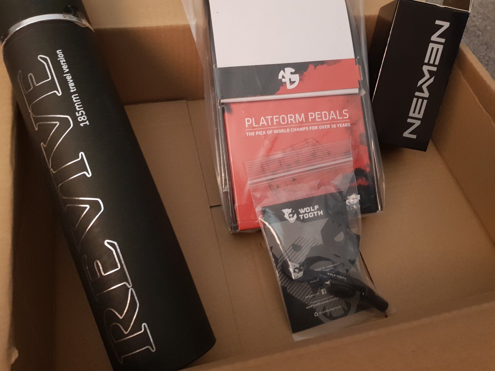

Sorry das sich das hier so in die Länge zieht. Berufliche Dinge und andere Themen haben diesen Thread hier etwas in den Hintergrund verschoben. Jetzt geht es aber weiter.
Heute sind mit die letzten Teile geliefert worden.
  • Sattelstütze: BikeYoke Revive
  • Die Anlenkung der Stütze kommt von Wolf Tooth. Der Trigger mit dem rauen Hebel gefällt mir sehr gut. Das Handling bzw. der Hebelweg vom Trigger ist super smooth.
Die Kombi: Stütze und Trigger verwende ich auch an einem anderen Rad und daher war es für mich die logische Wahl.
- Newmen Vorbau (der andere Vorbau von den letzten Bildern habe ich kurzzeitig aus einem anderen Rad ausgebaut). Ich gehe jetzt erstmal auf 40mm. Habe aber als Reserve noch ein 50mm Vorbau rumliegen.
- Pedale: NC17 Sudpin. Bei den Pedalen gehe ich nach dem Motto. "Was der Bauer nicht kennt usw.."
Seit über 8 Jahren fahre ich die NC17 Pedalen und der Grip reicht mir vollkommen. Auch wenn mich die Crankbrothers Stamp Pedalen auch immer mal wieder anlachen.
